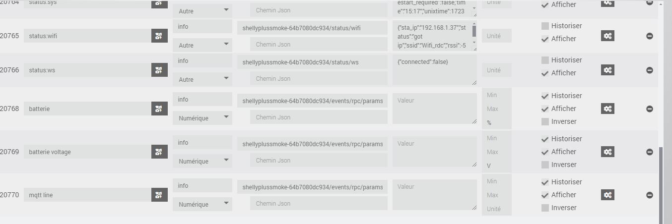

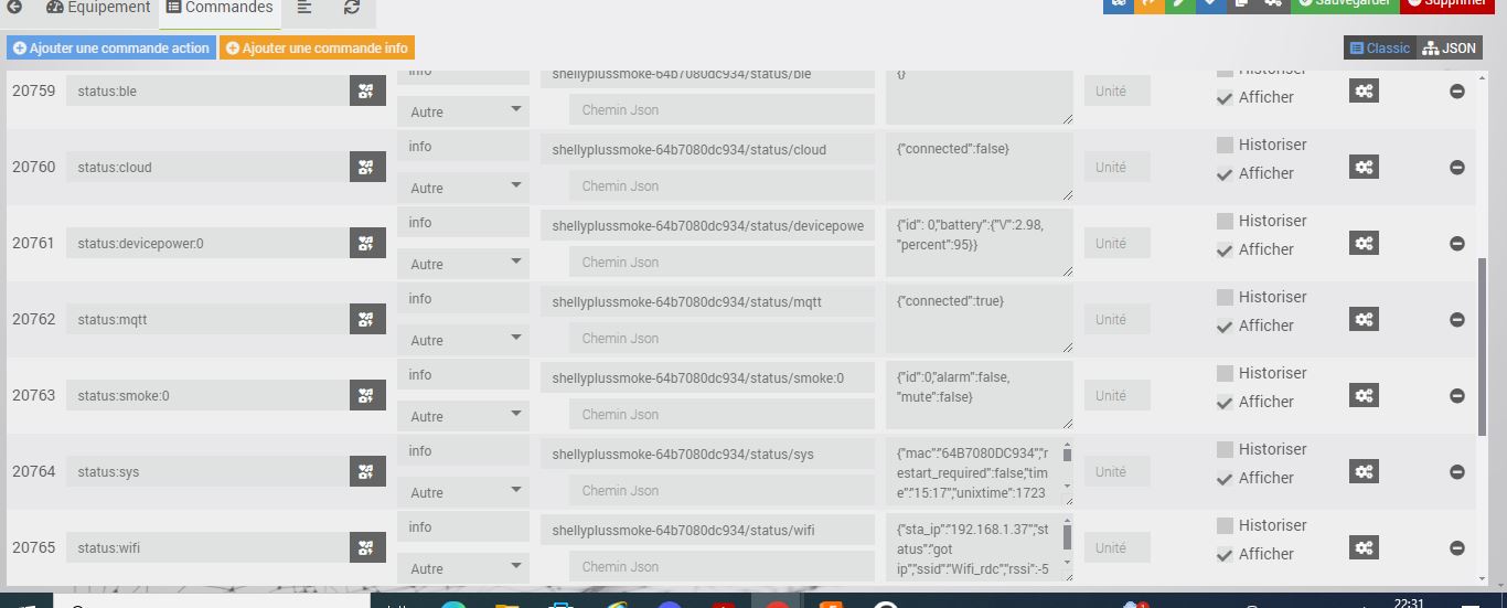

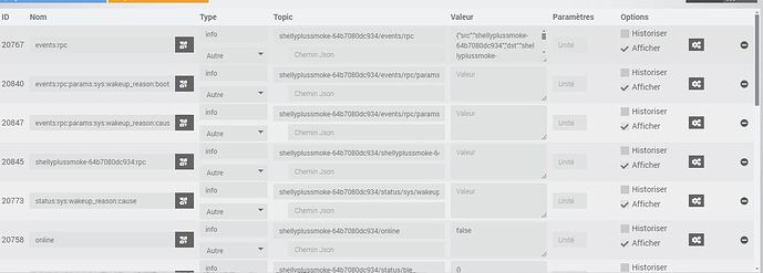

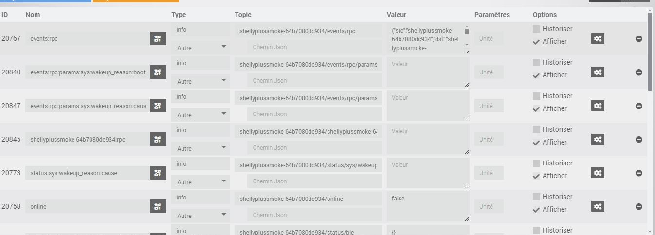

Peux-tu montrer ce que tu as fait c’est à dire la configuration de l’équipement et celle des commandes (captures d’écran)

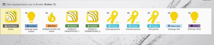

Est-ce que tu as d’autres équipements OK dans jMQTT ou c’est ton premier ?
J ai plusieurs Shelly dans jmqtt ou j ai réussi facilement a récupérer les commandes …

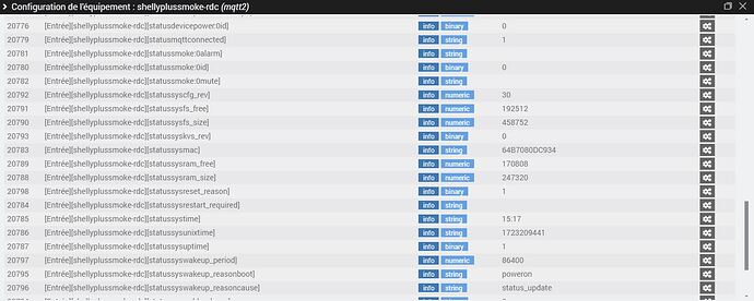

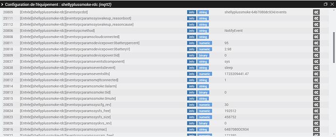

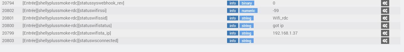

J ai essayé de récupéré les commandes mais je n ai aucune donnée et impossible d avoir des commandes actio afin de pouvoir couper le détecteur en cas d alerte ?
Sans passer par Jmqtt et seulement par Mqtt manager ; j ai récupéré plus de commande avec les remontées mais toujours pas réussi a récupérer des commandes actions …

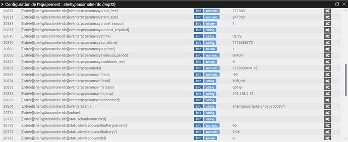

On voit bien les payload aussi dans jmqtt mais pas forcément bien séparé. Il faut le faire à la main.

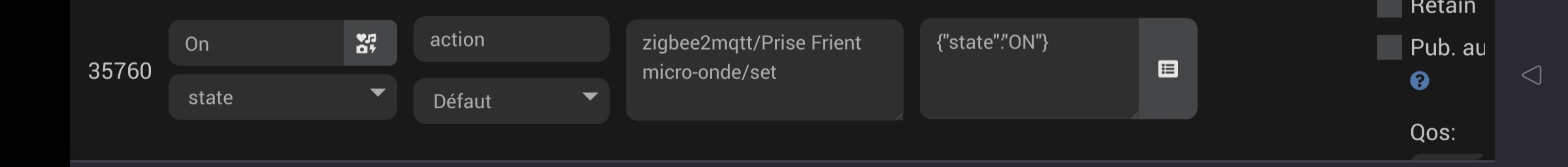

Pour les actions je n’ai jamais vu que c’était créé automatiquement.

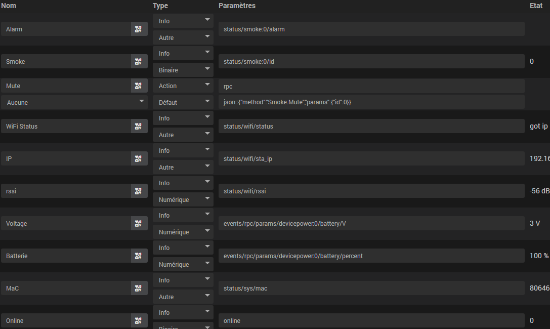

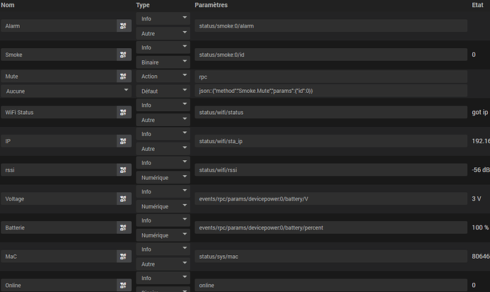

Il faut ajouter les commandes action à la main. En principe ça finit par des /set et on indique le bon payload comme par exemple cela (mais c’est pas du Shelly, j’ai pas).

Il faut savoir que ce module se met en sommeil et ne communique pas beaucoup !
Il faut appuyer sur son bouton de test pour qu’il clignote et durant cette période il communique.
La seul action faisable est mute quand l’alarme s’est déclenchée.
