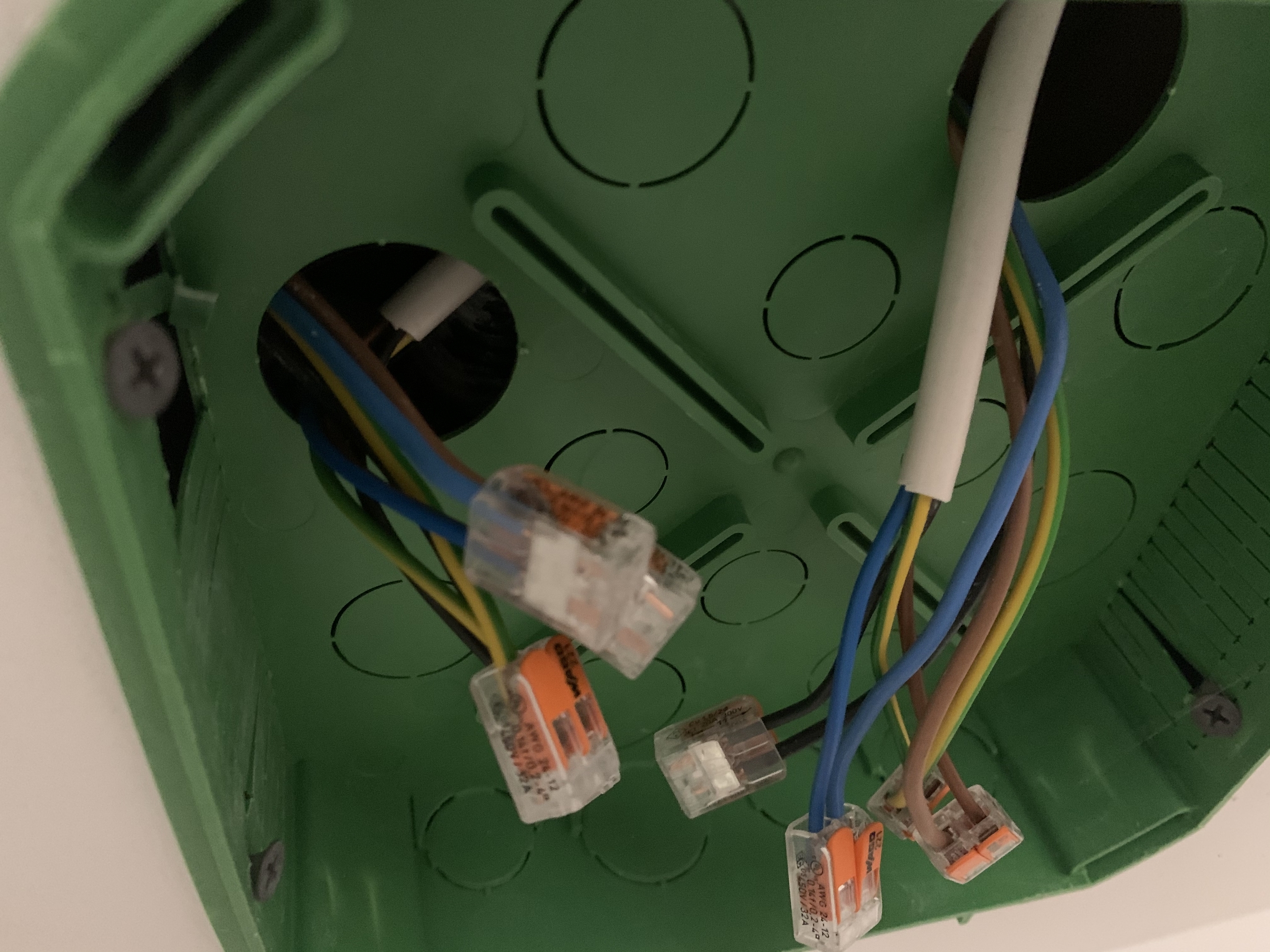

J’ai acheté une maison qui a une dizaine de volets roulants connectés en filaire avec des interrupteurs Legrand. J’ai par ailleurs trouvé une boite au plafond avec des Wagos dans tous les sens avec des fils qui ressemblent à des connectiques de volets.
Savez-vous si je peux y mettre un appareil qui pourrait centraliser mes volets ou faut-il que je mette des modules derrière chaque interrupteur?

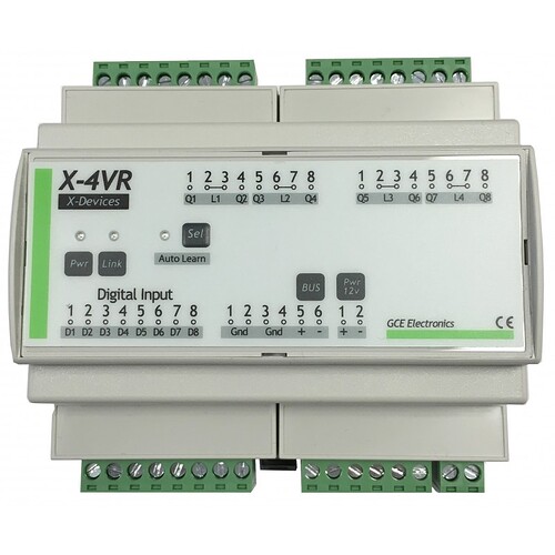

Si tu as de l’ipx tu peux utiliser ça :
Par exemple.
Non je n’ai pas d’IPX, je gère que le Zwave et le RFX comme protocole.
Après ce qui est bizarre c’est que je n’ai pas 10 arrivées dans la boite.
Est-ce normal?
Ça je ne sais pas répondre.

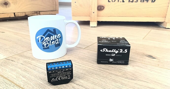

Que pensez-vous des Chelly 2.5?
Bonjour, J’ai du shelly et j’en suis très satisfait .
Je ne connais pas mais apparemment ceux qui l’utilisent ont l’air satisfait
On a le retour d’état comme chez Fibaro?
J’utilise pas le shelly 2.5 sur mes volet , alors je ne peux pas t’informer .
Regarde la doc, ça doit y être mentionnée
Version du 11 mars 2019
Ajout du retour statut en mode VR du Shelly 2
C’est sur la doc du plugin.
CQFD
Comme quoi , les docs ça aide.
Tout à fait .
Merci, je vais surement me lancer sur ce modèle alors.

Perso j’ai des fibaro derrière chaque boutons dans des boîtes profondes , par contre sur le shelly 2.5 en mode volet roulant je ne suis pas sur que tu puisse faire du positionnement renseigne toi bien avant .
Si tu peux.
J’avais un doute c’est pour cela
