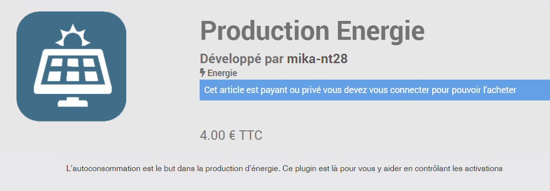

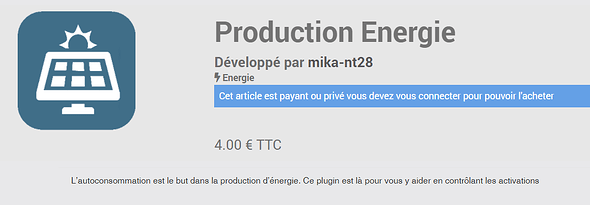

Il y a le plugin de mika qui permet d’optimiser sa conso:
sinon, perso, je travaille avec des scenarios
