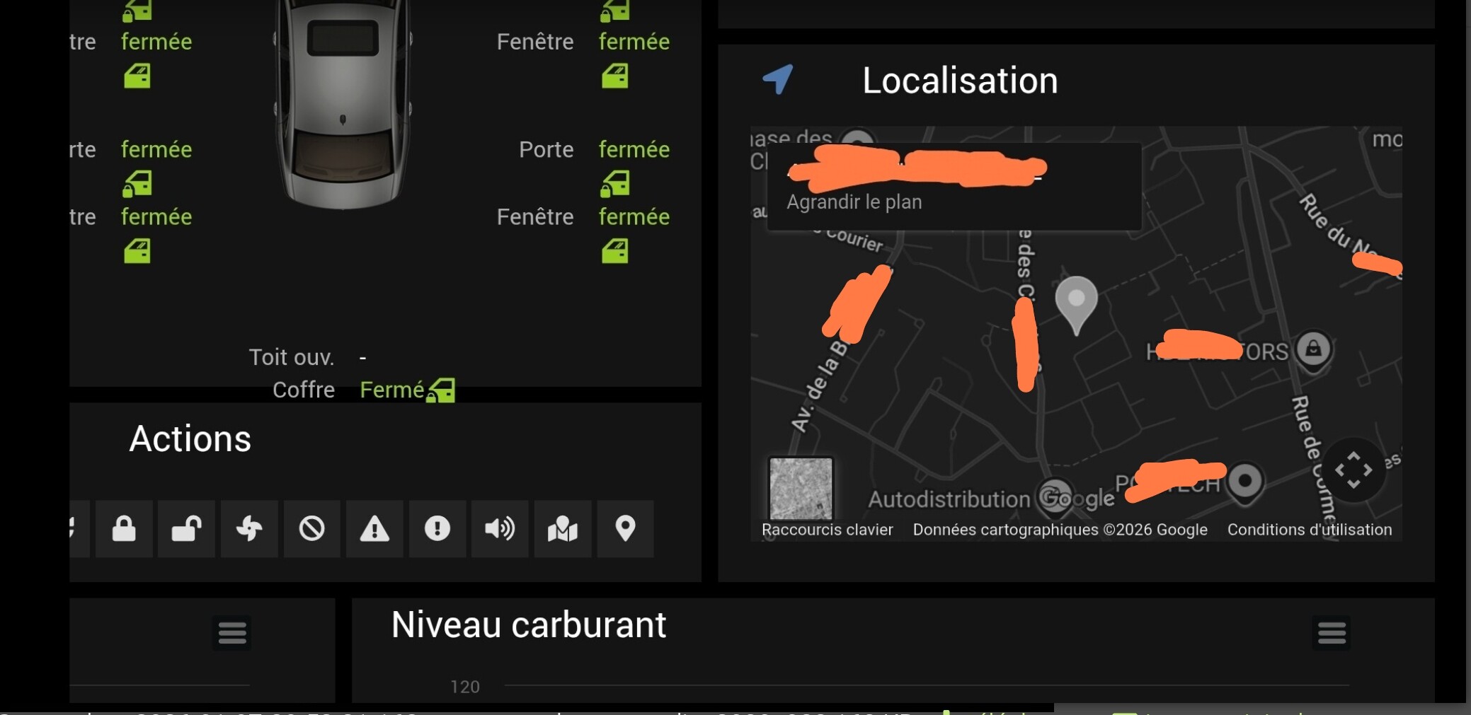

Dans les plugins myBmw et myToyota, entre autre, tu trouveras l’exemple de la mise en place d’une map et d’un point avec longitude / latitude
Je vais regarder… merci
Je t’avais fait une copie d’écran et j’ai oublié de la poster…
