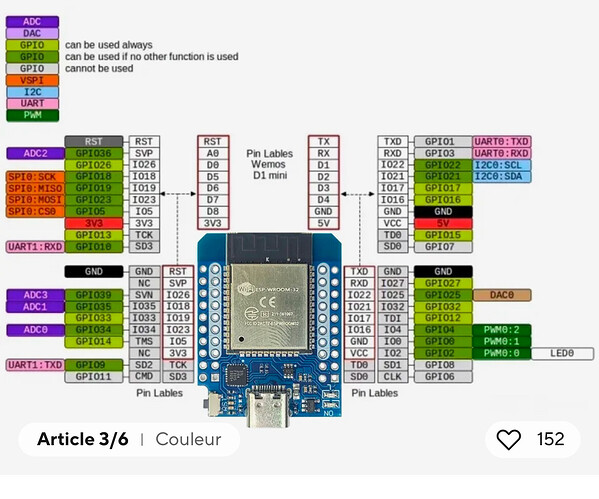

J ai réussi à compiler et à televerser le fichier yaml sur l esp32D1 mini mais impossible de récupérer les infos du LD2450 !
J ai essayé les 2 configurations pour les pins RX ET TX à savoir GPIO 1 et 3 et 9 et 18 mais aucune remontées d infos !

Vu que l’UART0 est utilisé par ESPhome pour la console série, il est normalement déconseillé de l’utiliser pour un périphérique, sauf a désactiver la console série. Si ce n’est pas le cas, tu ne peux pas utiliser GPIO1/GPIO3
Et l’UART1 est sur les GPIO9 (TX) et GPIO10 (RX)
Si tu utilise les GPIO9/GPIO18, je ne sais pas si l’ESP32miniS2 sait remapper les ports comme l’ESP32 normal, du coup c’est possible que tu utilises un UART logiciel plutôt que matériel, et vu le débit necessaire pour le LD2450 c’est peut être ça qui fait que ça plante.

J ai essayé en modifiant les gpio par les 9 et 10 comme tu m avais conseillé et sa passe sur l esp32 !:upside_down_face:
