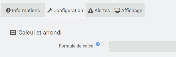

En attendant un spécialiste python, tu peux utiliser :
Capture d’écran du 2025-07-01 19-30-31
Merci j’avais pas pensé à cela.

En quoi ca aide pour limiter les print? Je vois pas la rapport avec le sujet
Regarde plus attentivement la valeur de la commande et la proposition de modification de Sekiro pour filtrer la valeur.
C’est niquel
Ca me remonte bien que la valeur et en info numerique !
Merci beaucoup !
