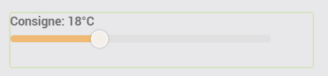

Je souhaite donc créer un virtuel de type « curseur » ou « slider » pour afficher dans mon design, on déplace le curseur entre 15 et 30°C et ça donne la température souhaitée.

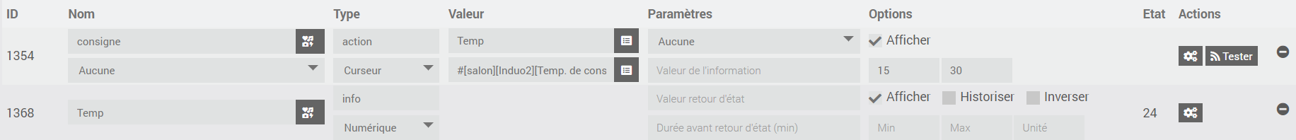

J’ai bien tenté un peu au hasard de créer un virtuel comme suit :
Cela me donne bien un curseur, mais qui ne contrôle absolument rien :

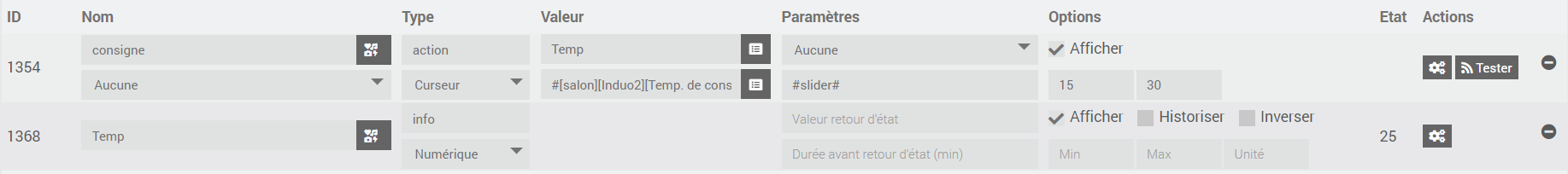

Avez-vous essayez de mettre #slider# dans la colonne paramètres ligne valeur de l’information afin de passer la valeur du slider choisie lors de l’exécution de celle ci ?
J’ai rajouté le paramètre, mais ça ne semble pas plus fonctionner qu’avant :

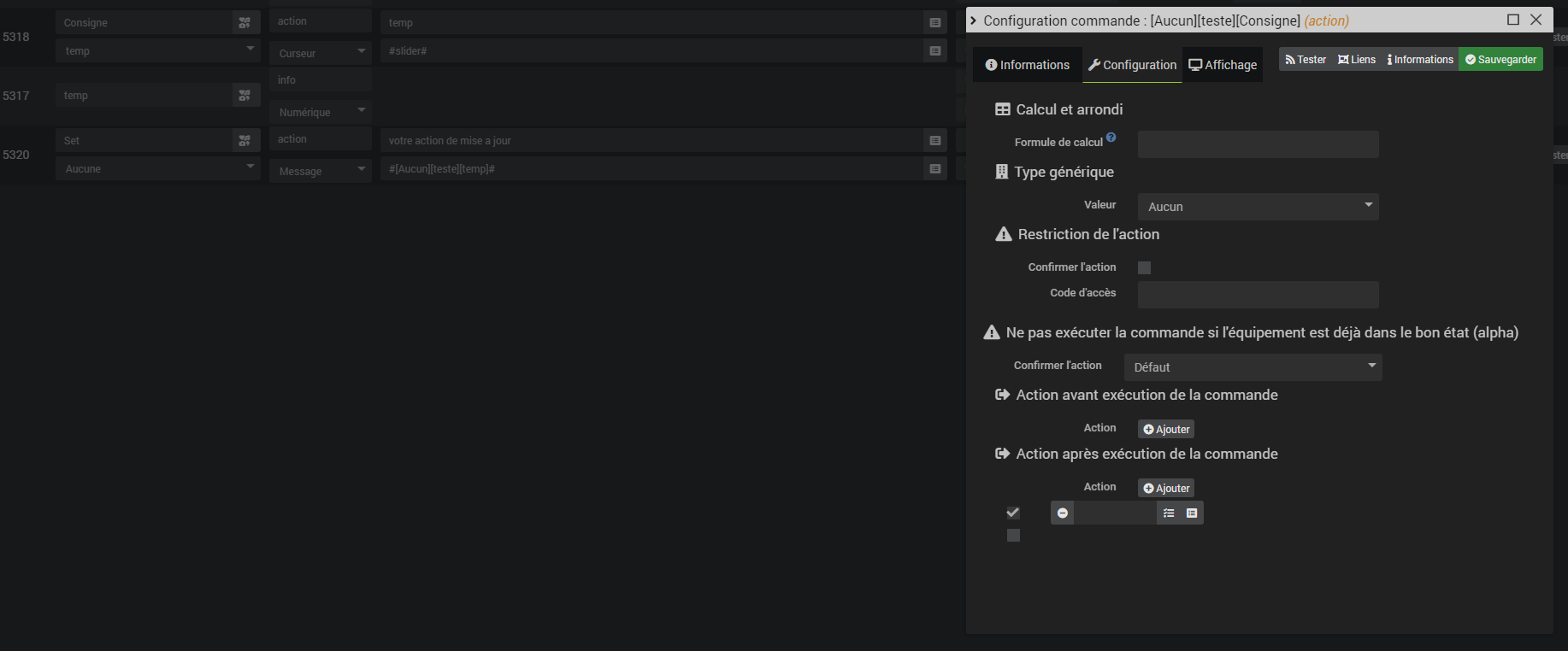

Si je sélectionne « curseur » dans le type de mon action, alors je ne peux pas sélectionner ma commande « Modifier la temp. de consigne » dans le champ « Nom information », elle ne m’est pas proposée :

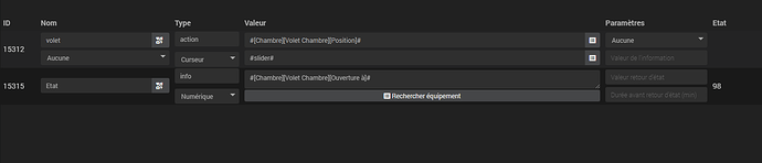

C’est mon virtuel avec une action curseur qui gère l’ouverture d’un volet.
Si je fais tester, je règle la position et ensuite je vois bien l’état réel du volet se mettre à jour dans ma commande info virtuel puisqu’elle reprend l’état de l’équipement
Donc dans votre commande action curseur vous devez appelez la commande qui vous permet de modifier sur l’équipement et elle prendre la valeur de #slider#

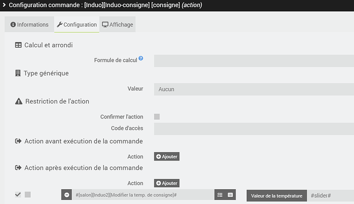

Dans la configuration de la commande slider
Ajouter une action après execution et cette action c’est la commande set qui doit contenir votre commande message d’origine avec en valeur la commande info temp du virtuel…

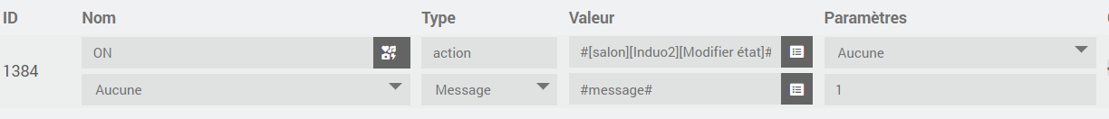

Ben si avec une commande action message et #title# ou #message# dans valeur

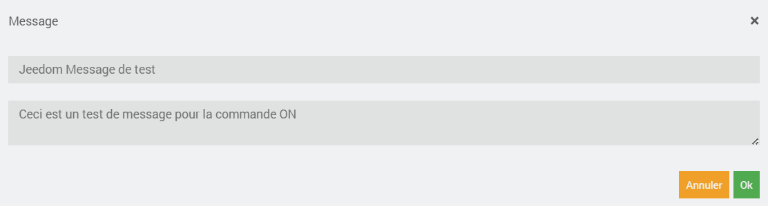

Si je fait ma commande comme cela :
Si je teste ma commande, il me demande toujours ce que doit contenir le message :
Et si j’ajoute ma commande dans mon design, idem il faut préciser un message :
Alors ma commande est peut-être mal faite, je ne met pas les bonnes choses dans les bonnes cases ?
ben jusque la c’est le comportement normal d’une commande action message
elle est fait pour envoyer un message que jeedom ne devine pas donc il faut le rentrer
si dans la commande au lieu de mettre #message# tu mets toto ca va envoyer toto
Malheureusement non, la commande va toujours ouvrir un prompt et demander quel message envoyer. Et c’est là le coeur de mon problème : j’aimerai pouvoir envoyer un message automatiquement dans ma commande afin de pouvoir associer cette commande à des boutons dans un design ou dans mon dashboard.

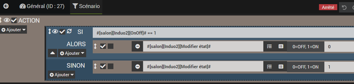

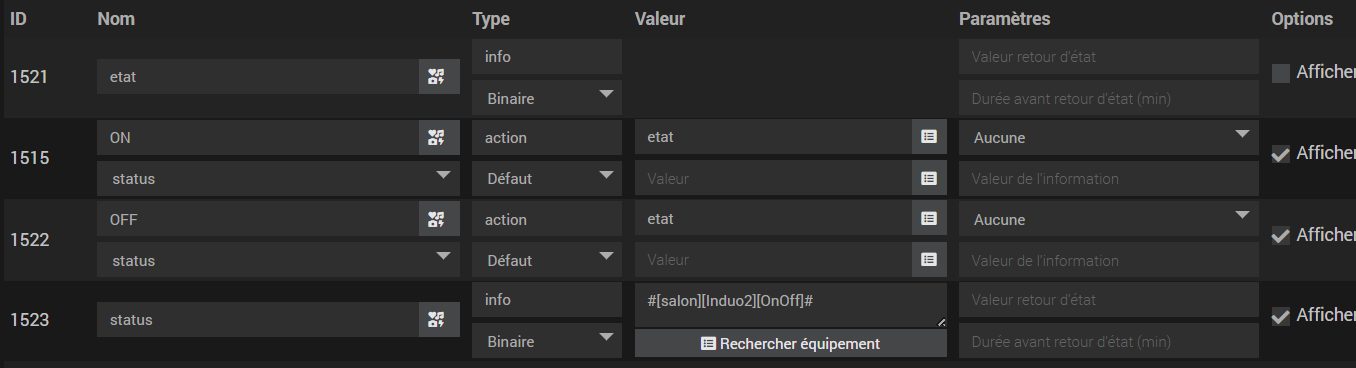

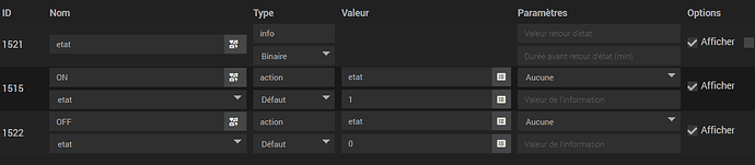

  • Création d’un virtuel avec action ON et OFF et mise à jour d’une valeur binaire « etat » :
  • Création d’un scénario provoqué sur le changement de l’etat de mon virtuel précédent, le scénario appelle mes commandes de type « message » pour allumer ou éteindre mon équiement
J’ai maintenant un équipement virtuel avec un bouton ON et un bouton OFF qui allume ou éteint mon équipement, ça marche.
MAIS il y a un problème : si l’équipement est allumé via un autre biais que ce virtuel, l’état du virtuel n’est pas mis à jour.
J’ai bien une commande « info binaire » sur mon équipement qui me dit si il est allumé ou éteint, mais j’ignore comment l’utiliser dans mon virtuel ou dans mon scénario pour que les états soient « synchronisés ».

Je viens de trouver une solution plus simple que d’essayer de synchroniser des états binaires :
J’ai rajouté l’état de mon équipement à mon virtuel sur une commande « status » et j’ai précisé à mes commandes ON/OFF d’utiliser cette nouvelle info :
Ma commande « etat » ne sert donc plus à rien.

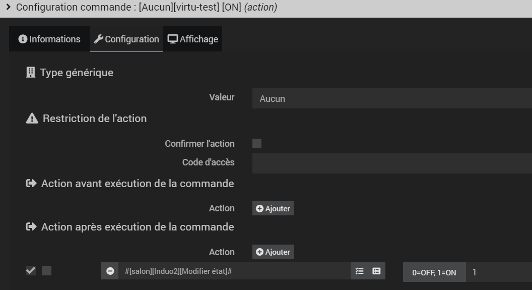

BONUS : j’ai suivi votre astuce consistant à faire une action après l’exécution de mes commandes ON/OFF, ce qui m’évite l’utilisation d’un scénario :
Au final j’arrive à avoir un équipement qui me fait un ON/OFF avec un retour d’état :

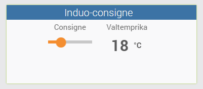

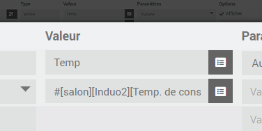

Même solution pour mon post d’origine et mon curseur :
  • un virtuel avec un curseur auquel j’ajoute l’état de ma consigne donnée par mon équipement :
    (La commande « valtemp » ne sert plus à grand chose, mais je ne trouve pas vraiment comment faire pour la retirer)
  • je paramètre mon curseur pour envoyer un message « #slider# » à ma commande de modification de ma température :
J’ai maintenant un équipement que je peux utiliser sur mon dashboard ou dans un design :
Il y a peut-être d’autres solution, mais celle-ci semble bien fonctionner.
