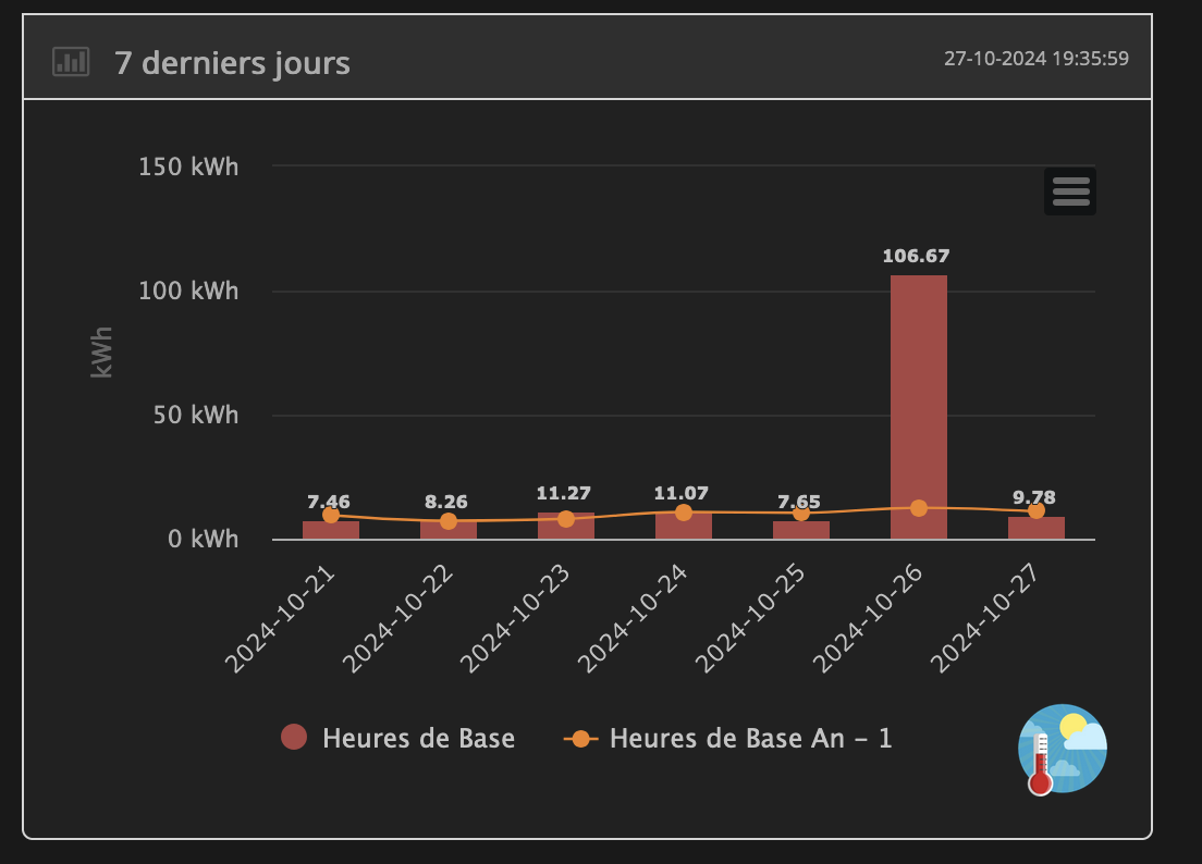

Bonjour j’ai eu un problème de relevé avec teleconso via une clé zigbee linky.
Pour faire simple la nuit dernière j’ai pris + 7000k sur l’index sans comprendre pourquoi.
Bref j’ai appliqué une correction sur l’index dans la config de la clé et utiliser le correcteur d’erreur dans le plugin.
Mais je but hier ma consommation était de 9,8k selon enedis mais le plugin calcule 107.
Je suis bloqué et je n’arrive pas à corriger.
Pouvez-vous m’aider ?

Tu peux montrer une capture de ton graphique où l’on voit l’équipement et les 100 kWh ?

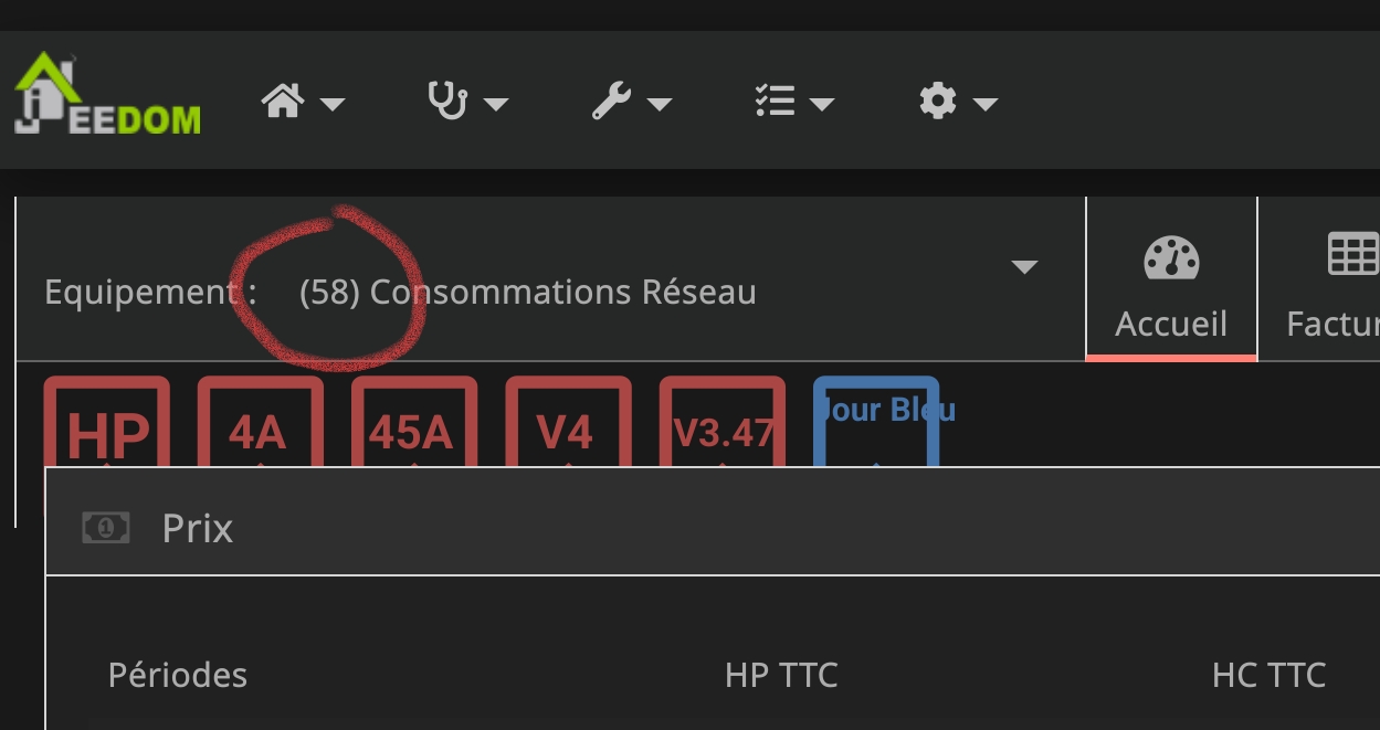

Et tu es sûr que c’est l’équipement 537 ?

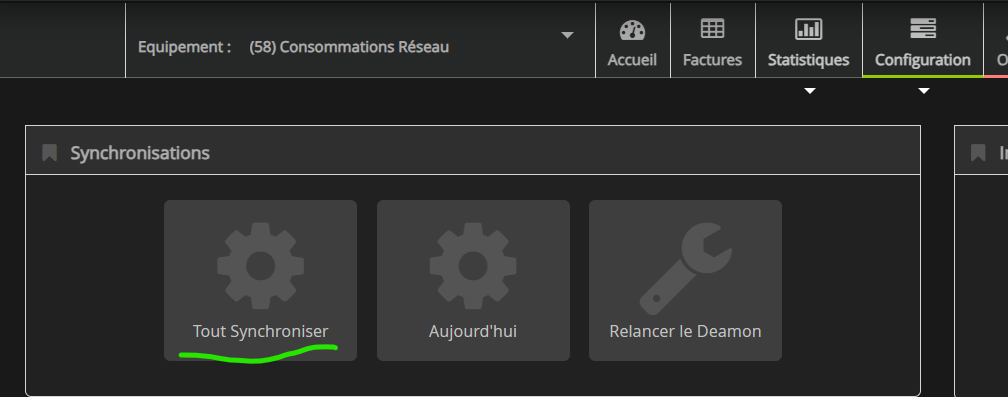

Tu as bien fait un « Tout synchroniser » ?
Oui plusieurs fois, dont une fois il y a quelques minutes.

Si tu es sur du numéro de l’équipement soit 537 (que tu n’as pas confirmé encore) :

Tu peux montrer le haut de la fenêtre où il y a le soucis ?

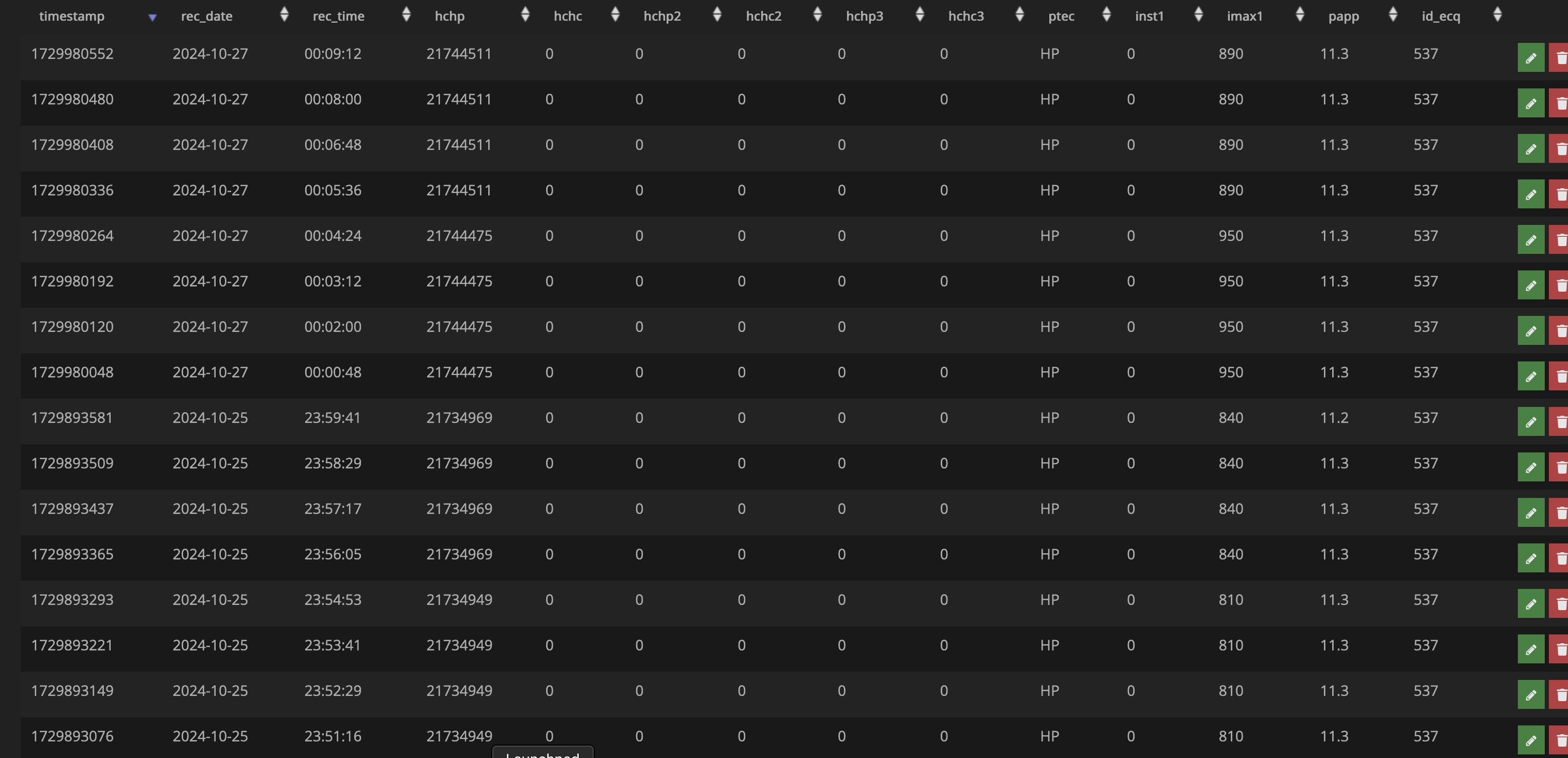

@remyc74 tu veux montrer le résultat de SELECT * FROM conso_jour WHERE id_eq = 537 and rec_date = '2024-10-26'
Voici
Du coup je peux éditer la valeur ?
