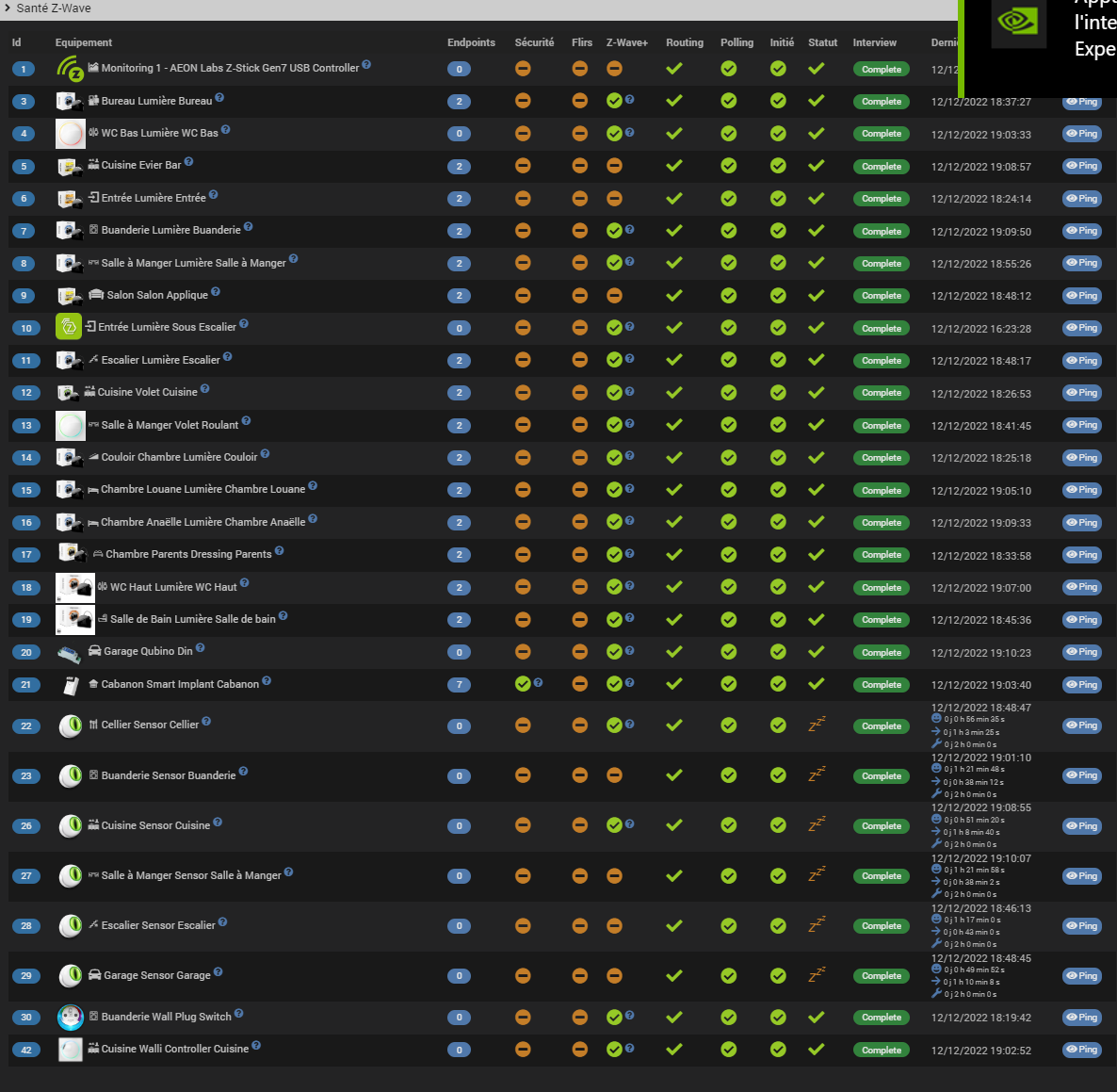

Je n’ai aucun noeud mort sur mon installation zwave :

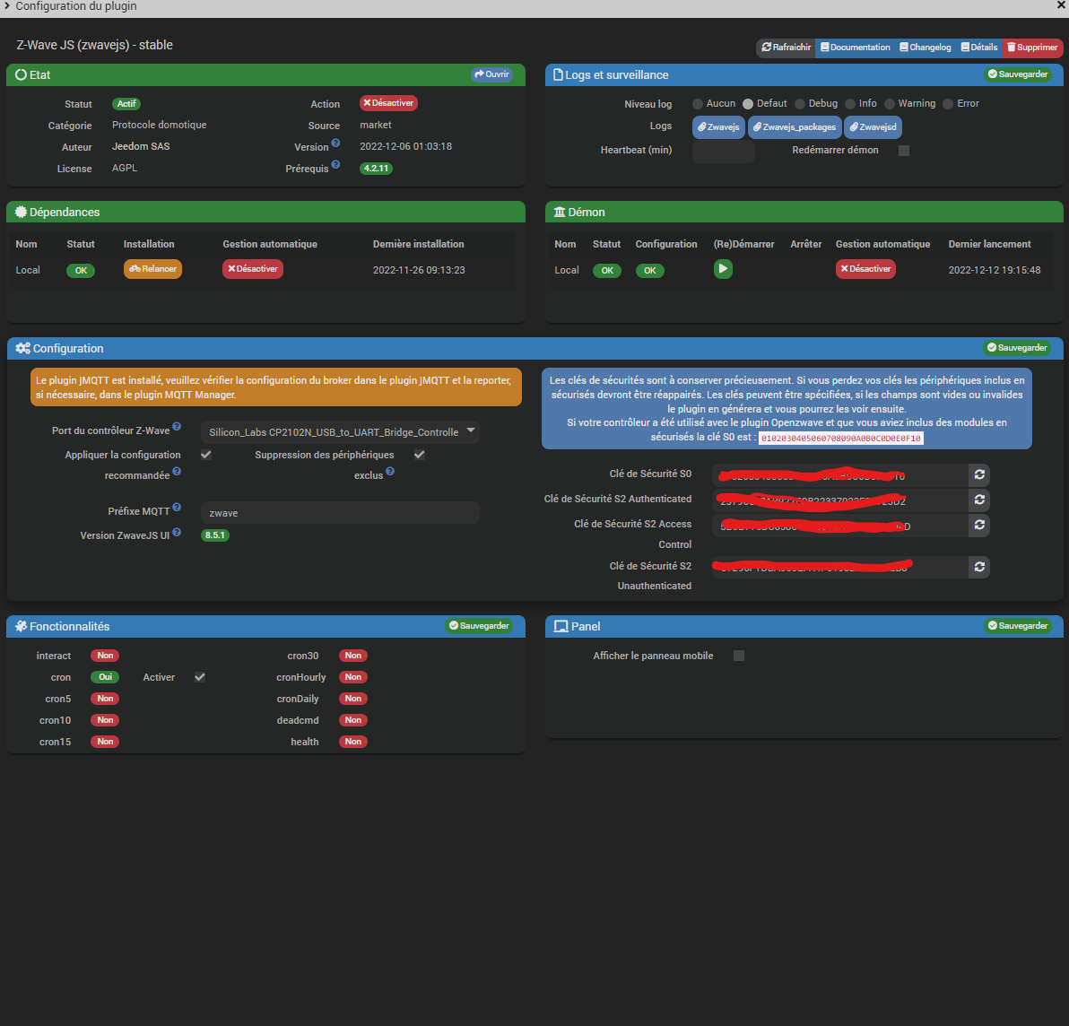

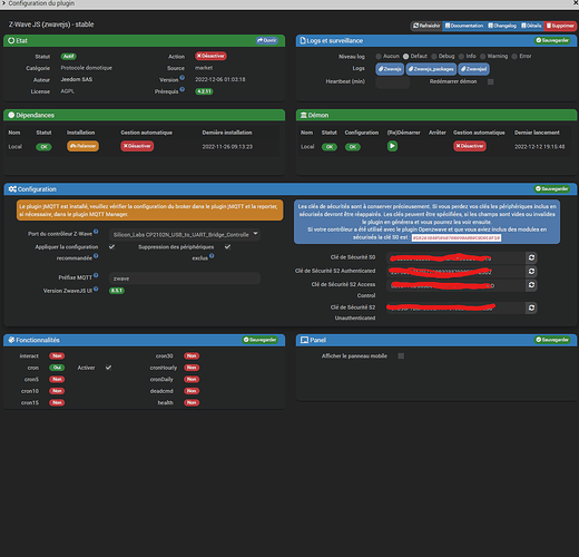

Vous pouvez mettre une copie de la page configuration des deux plugin ?
Non pas essayer. Je vais tenter de faire ca. Clean et log et voir si ca réapparait.
Voila pour les screens
