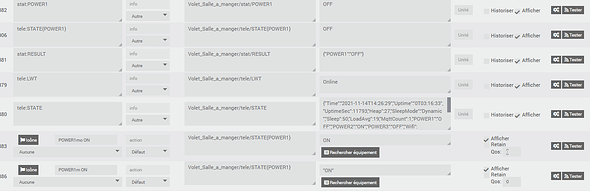

J’utilise un wemo mini avec Tasmota et des relays solidstate. La commande via l’interface web de tasmota fonctionne, et le volet monte. Viens le moment de l’integration dans Jeedom.
Je galère depuis plusieurs jours pour créer la commande Volet avec JMQTT
Cela ne menant à rien de probant, quelqu’un pourrait il me donner les clés de syntaxe pour exécuter la commande ON du topic Volet_Salle_a_manger/tele/STATE{POWER1}
J’ai aussi essayé en ajoutant set à la fin du topic, mais cela ne fonctionne pas plus :frowning:

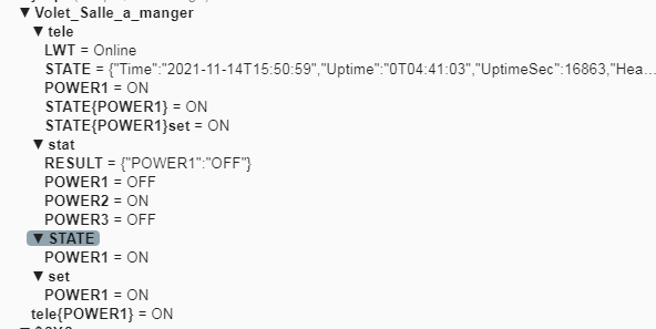

Essaye avec Volet_Salle_a_manger/tele/POWER1
Non, cela ne fonctionne pas, la commande part mais rien
l’info sur le topic Volet_Salle_a_manger/tele/STATE{POWER1} remonte bien ON ou OFF en fonction de l’etat du relais
Et Volet_Salle_a_manger/cmnd/POWER1
Yess c’est la bonne, merci beaucoup :slight_smile:
