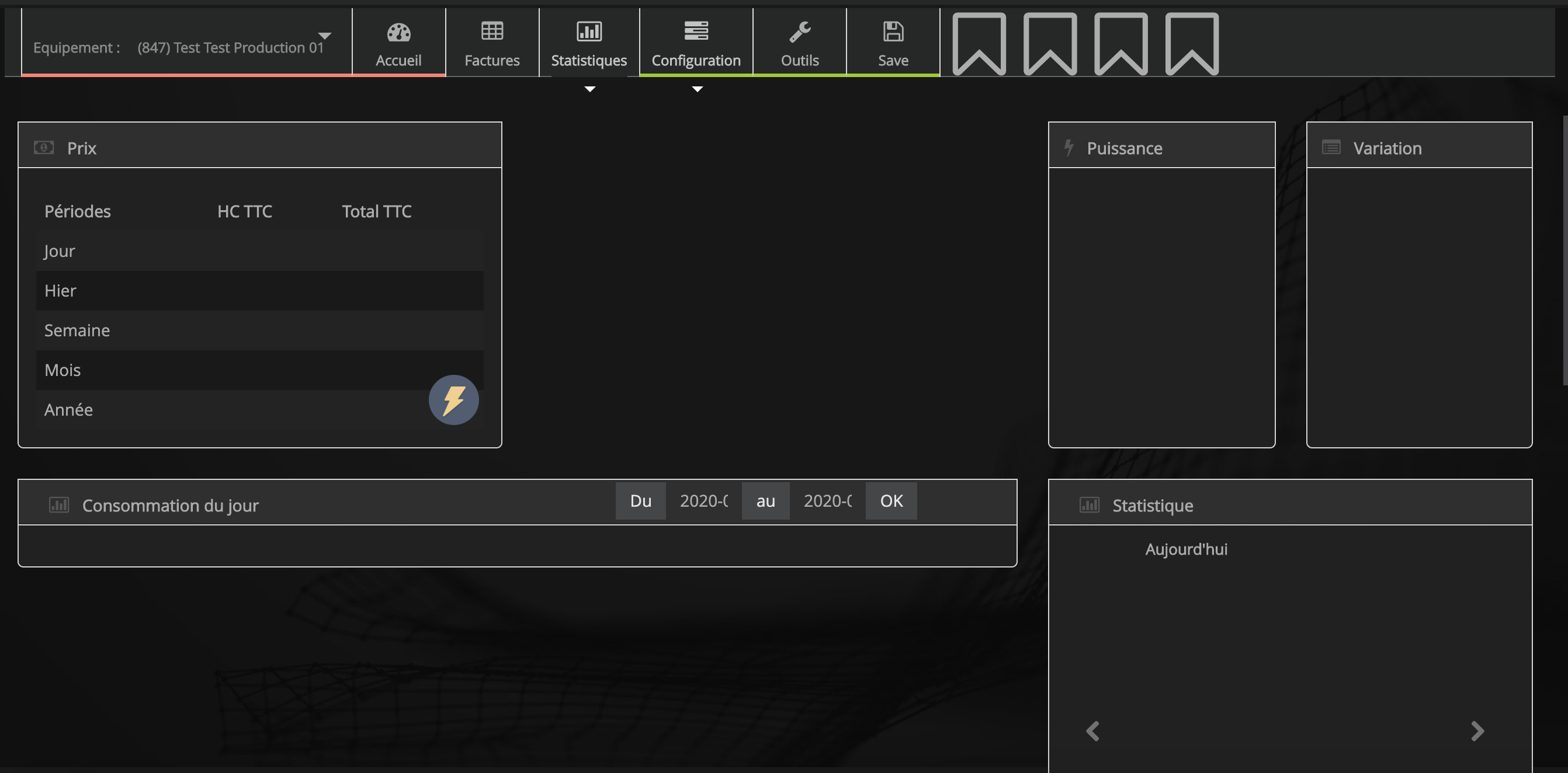

Quand je vais dans Accueil → Suivi Conso j’ai page blanche on va dire pour les 3 équipements.
J’ai paramètré les prix, les taxes, périodes etc…
Quelques choses que je ne dois pas faire ou pas comme il faut mais je ne comprends pas.
J’ai ça en message pas contre :
Tu peux vérifier si daemon tourne bien
décoche insère si conso >= conso précedente. C’est ça ton problème.
Je viens de le faire mais cela veut dire quoi alors ce paramètre qui d’ailleurs est coché par défaut je crois bien ?
