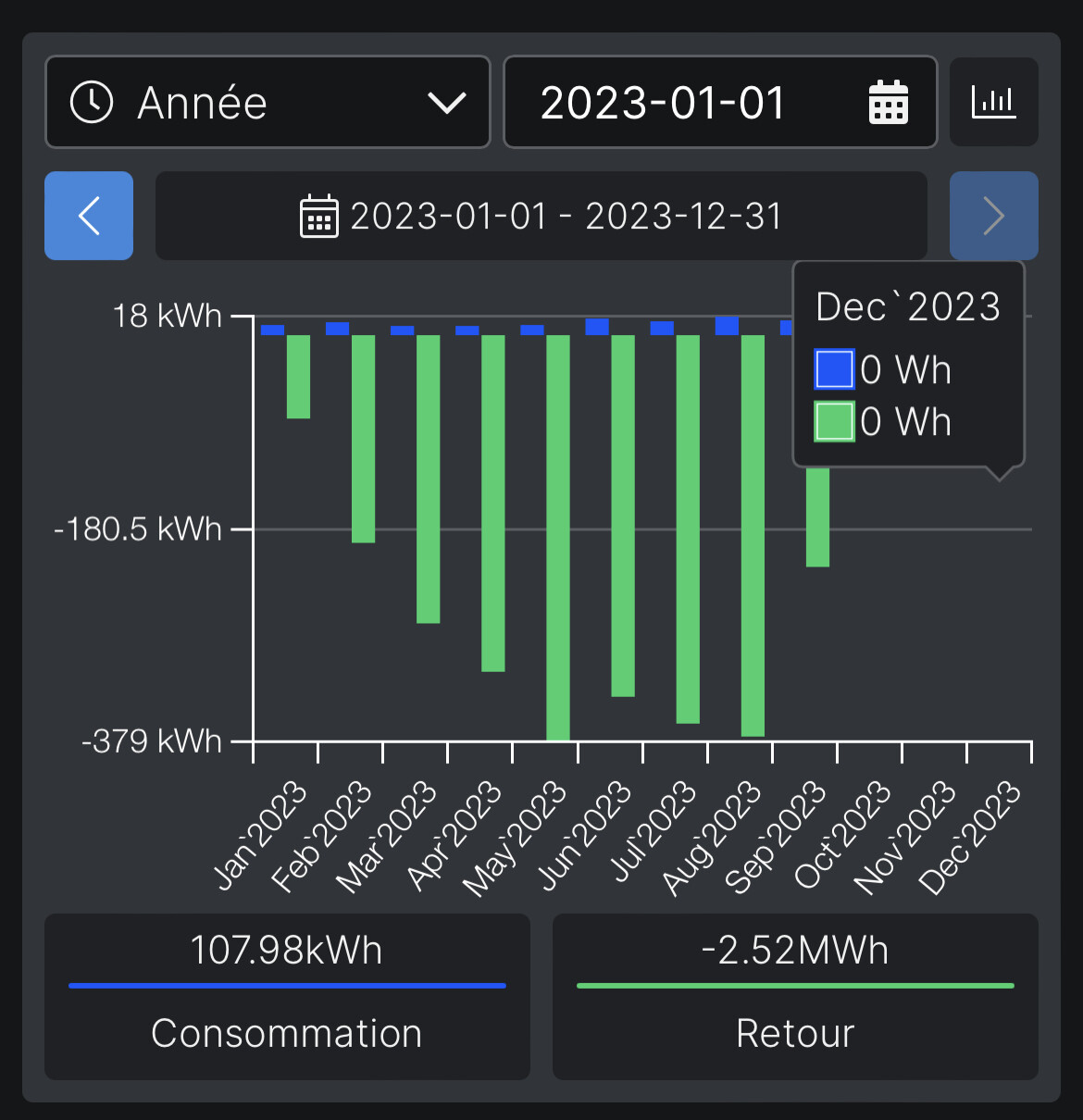

je m’arrache un peu la tête avec des calculs, auriez-vous la gentillesse de m’indiquer ce qui ne va pas SVP?
Voici par exemple une valeur qui ne correspond pas avec mon application Shelly:
#[MAISON MAISON][Shelly Meter][Total Returned 1]# - minBetween(#[MAISON MAISON][Shelly Meter][Total Returned 1]#, 2023-01-01 00:00:00,now)
Voici ce que j’obtiens: 1,8 MWh
et voici ce que j’obtiens avec l’appli (2.52 Mwh):
Aussi j’aimerais parvenir à faire le calcul jusqu’à une heure précise, par exemple:
#[MAISON MAISON][Shelly Meter][Total Returned 1]# - minBetween(#[MAISON MAISON][Shelly Meter][Total Returned 1]#, 2023-01-01 00:00:00, today 15h45)
Merci de votre aide

Ensuite pour le calcul tu as regardé avec le testeur d’expression ce que vaut tour à tour
Car si le résultat est différent c’est que dans la soustraction une des 2 valeurs n’est pas la même que ds le shelly non ?
On aurait deja une piste…
