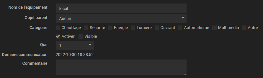

Ensuite, j’ai ajouté un broker qui s’affiche en vert sur l’icône:

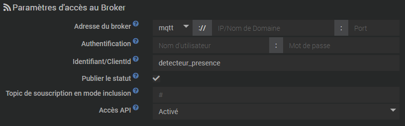

Voici ce que j’ai en configuration:

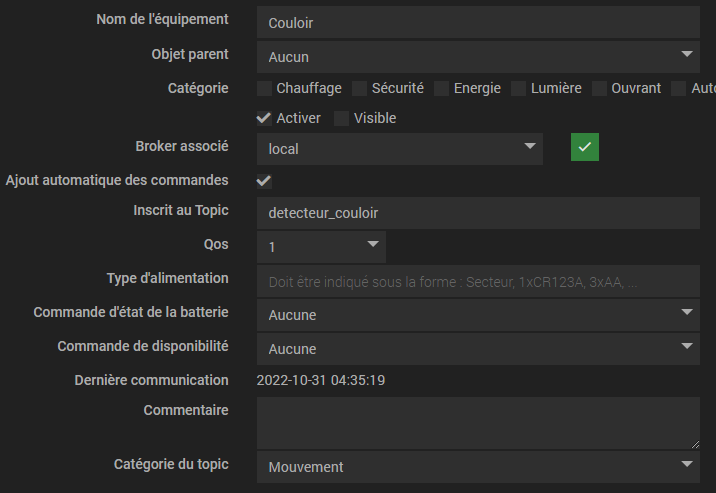

Ensuite, j’ai créé un équipement comme suit:
Ma questions:
Est-ce que ma configuration est bonne, est-ce que lors d’un changement d’état du détecteur, l’information est bien envoyé sur le broker local et l’information stockée dans le topic: detecteur_couloir.

Moi je n’aurais pas touché au client ID du broker en laissant jeedom par défaut.
Ensuite moi je crée un équipement par équipement.
POur le topic de l’équipement, ils sont plutôt de la forme marque_equipemet/IDequipement/# mais bon ça cela dépent de comment tu as configuré mqtt sur ta freebox delta.
En parlant de cela, il faut quee ta freebox delta soit abonné à ton brocker local.
Bonjour et merci.
Pour le client ID, j’avoue que je l’ai modifié au cours de mes essais, je peux l’enlever, je n’ai pas vraiment compris à quoi il sert.
Quand tu dis un équipement par équipement, tu veux dire que tu configures un broker sur lequel tu relies plusieurs équipements qui contiennent eux même plusieurs commandes.
C’est bien cela?
Tu entends quoi par " il faut que ta freebox delta soit abonné à ton brocker local."? J’ai le plugin FreeboxOS correctement configuré dans jeedom c’est pas ça?
C’est bien cela?
Oui c’est ça, tu configures pour chaque équipement ton brocker local comme source.

ClientID = client identifier, c’est donc indispensable.

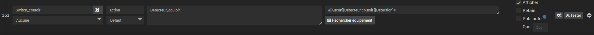

La fonctionnalités « Pub. Auto » (publications automatique) des commandes action, permet justement ce genre de choses.
Pour ça il faut créer une commande action et mettre l’info que l’on souhaite publier dans le payload et à chaque changement de l’info, la valeur est publiée.

quand tu dis créer une commande action tu veux dire dans le plugin? @Mips dit que ce n’ai pas la peine. je comprend plus.
C’est quoi un playload (le message envoyé?) Aurais-tu un exemple de configuration que j’essaie de comprendre?
