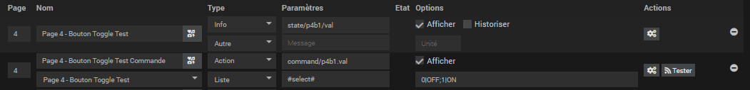

Tu peux changer le texte de ton bouton en créant une commande Action / Défaut avec comme paramètre « command/p6b3.text » selon ton exemple.
Je viens de le tester avec un bouton Toggle avec pour id = 1 dans la page 4 chez moi :
{"page":4,"id":1,"obj":"btn","x":40,"y":60,"w":350,"h":40,"radius":10,"bg_color":"#212121","border_color":"#ffffff","text":"Test","toggle":true}
L’import des commandes créé pour ce bouton les 2 commandes suivantes dans le plugin :
Ajoute cette nouvelle commande pour modifier le texte du bouton :
Bien Sauvegarder avant de tester la commande.
Tu me dis si ça fonctionne ?

Je te confirme que ça ne fonctionne pas : c’est un problème d’encodage unicode Vs UTF-8.
Pour envoyer le caractère en unicode \uE6E8 (lightbulb-on) tu dois envoyer le caractère en UTF-8 0xEE9BA8 (tu peux faire un copier/coller du caractère bizarre affiché).
C’est pas super pratique à convertir à la main alors je vais intégrer ça dans le plugin directement.
En attendant l’autre caractère que tu vas utiliser unicode \uE335 (lightbulb) donne en UTF-8 0xEE8CB5 .
