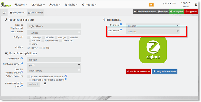

J’ai le plugin zigbee qui me génère des erreurs dans le log HTTP.ERROR
[Thu Jan 06 12:24:21.600627 2022] [access_compat:error] [pid 13303] [client 192.168.0.40:58022] AH01797: client denied by server configuration: /var/www/html/plugins/zigbee/core/config/devices/undefined, referer: https://blablabla.com/index.php?v=d&m=zigbee&p=zigbee&id=996
Cette erreur est loguée chaque fois que je vais sur la configuration d’un groupe et pas sur un équipement.
En dehors de çà tout va bien.
Pour info mon jeedom est en 4.1.28 et le plugin 2021-12-23 14:13:26
Avec mon navigateur j’ai cette erreur qui apparait:
C’est normal car le répertoire undefined n’existe pas dans /plugins/zigbee/core/config
Est’ il possible que celà vienne du fait que mon groupe est inconnu ?
