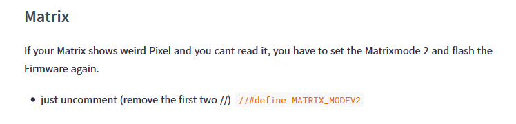

Il y avait une ligne dans le code a modifié mais je me rappelle plus exactement.
Il y avait un truc du genre AwtrixV2 qui était en commentaire du code et il fallait le décommenter. Je regarde quand j’ai le temps

Super il affiche l’heure maintenant, merci beaucoup
J’ai certainement loupé cette étape.
