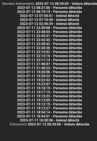

Ça ne serait pas possible d’avoir la liste sur la tuile ? Un peu comme le plugnin netatmo ?
plugin-jeelog.
