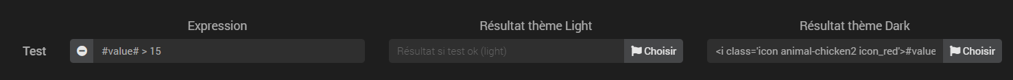

Sauf que … (je vous met les captures d’écran des différentes étapes effectuées pour espérer arriver au résultat)

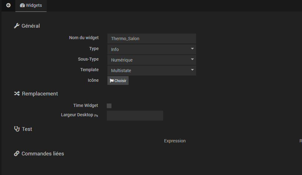

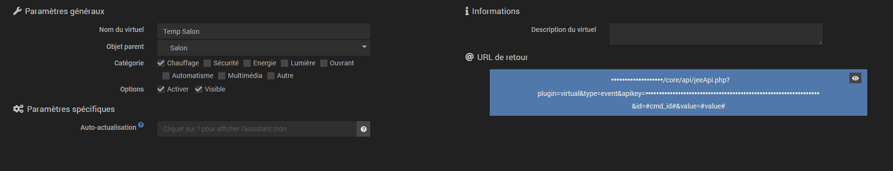

.1 Création du virtuel
CreaVirtu_3
Jusque la tout va bien la température s’affiche.

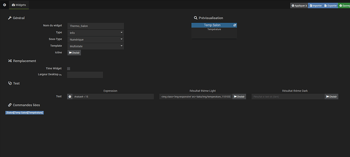

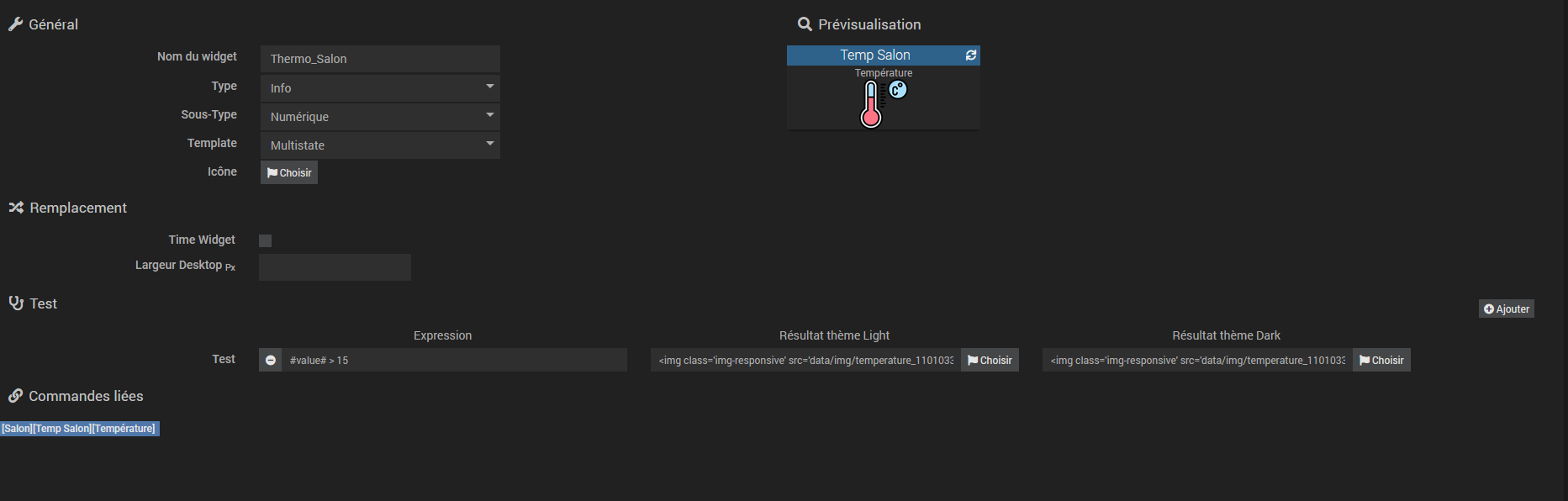

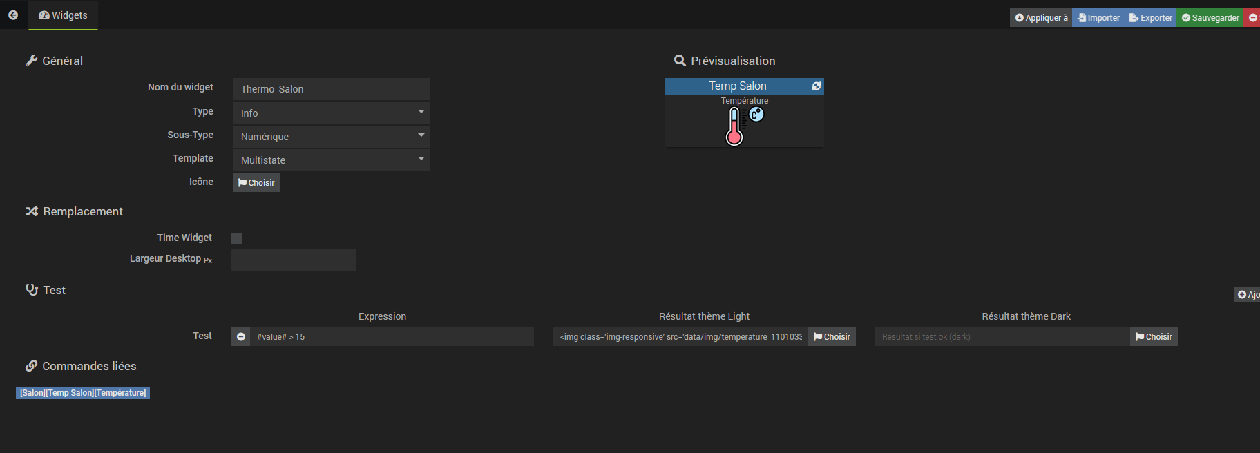

.2 Création du widget
.3 Je lie le widget à mon virtuel

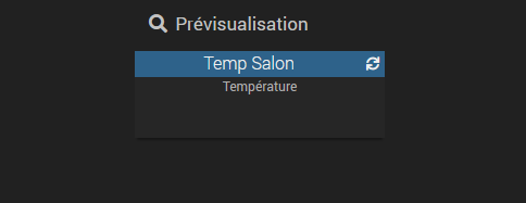

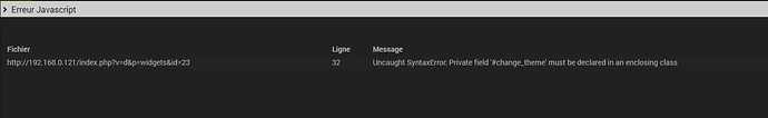

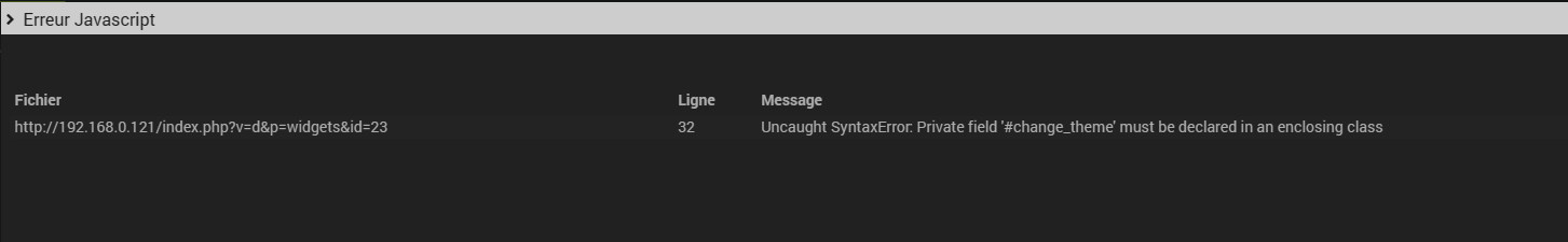

.4 Et la, la temperature ne s’affiche plus !!! avec en prime une erreur JavaScript
CreaVirtu_6

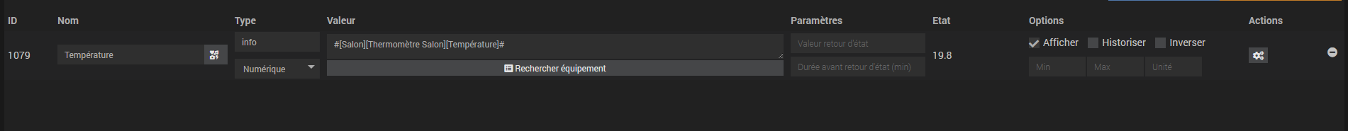

.5 Pourtant, les tests sur la valeur de la température fonctionnent correctement !

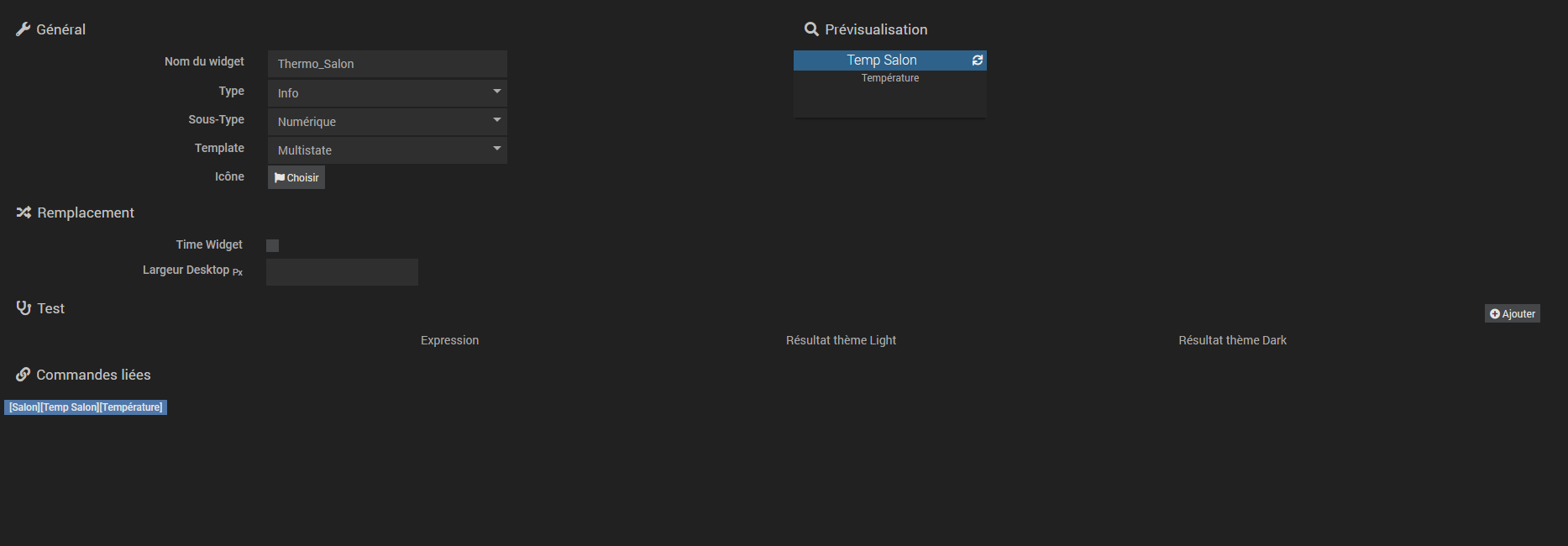

Je précise aussi que j’ai tenté de lié ce widget directement à l’équipement? Par contre, même en le liant sur la valeur température uniquement, il m’affiche toutes les valeurs que peut renvoyer l’équipement (humidite, puissance du signal…) sauf la température !!!

Hello, n’es-tu pas en theme dark ? Je vois que tu n’as rien renseigné dans le champs dédié à ce thème.
Si effectivement, je suis en théme Dark, mais ca ne change rien malheureusement,
Seule l’image s’affiche et pas la valeur…
C’est surtout l’erreur javaScript qui m’intrigue…

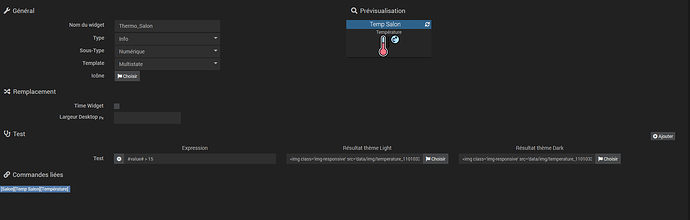

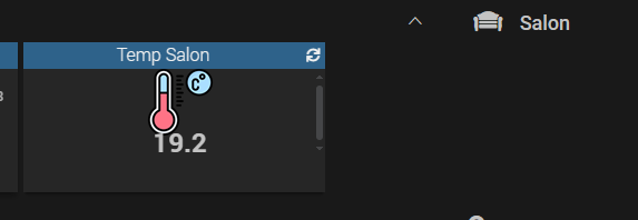

Il me semble que c’est le fonctionnement attendu du widget multistate tel que tu l’as paramétré: si la valeur est > 15 alors il remplace l’affichage de cette valeur par l’image définie. Je ne crois pas que le widget puisse à la fois afficher la valeur ET l’image.
En fait, en affichant l’image, je montrai juste que la valeur était bien renvoyée. Si je supprime le test, rien n’est affiché non plus.

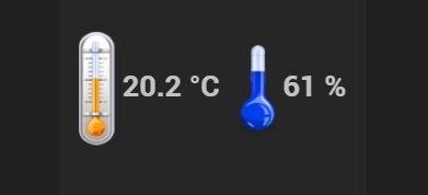

J’aimerai simplement obtenir un résultat dans ce genre la…
objectif
avec juste la température…
Il faut ajouter les informations désirées (#value# #unite#) dans la ligne faisant appel à l’image.
Exemple de mon widget
<img src='data/img/thermometer00.png'> <span style="font-size:24px!important;">#value# #unite# </span>
Effectivement, il y a du mieux…
Mais pas possible de mettre le texte a côté de l’image même en passant par le menu édition du dashboard.

Ce que je veux dire, c’est qu’on a pas besoin de jouer avec le CSS pour un widget action par exemple. l’ampoule est allumé, le bouton est vert, elle est éteinte le bouton est rouge. c’est tout simple et ca m’a pris 3mn à le faire.
De plus, si pour une raison ou une autre, je veux tout le temps la même image quelque soit la température, je suis obligé de faire un test bidon genre #value# > -20 …(chose qui n’arrivera jamais dans mon salon).
Ce paramétrage m’intrigue un peu quand même, mais je vais tenter de rejouer du CSS pour obtenir un resultat correct.

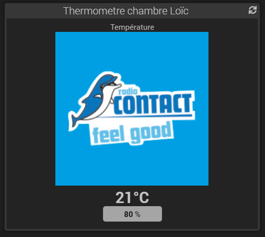

Oui ca fonctionne pour une icone, mais pas avec une image…
On progresse… :slightly_smiling_face:
Si vous le dites, je vous crois :slight_smile:
<img class='img-responsive' src='data/img/contact.png'>#value##unite#</img>
Effectivement, mais pour avoir le texte a cote, jai du enlever le class=image-responsive.
