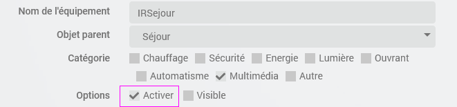

Tu peux faire une copie d’écran des commandes disponibles sur le plugin ? (je ne l’utilise pas).
Quand tu le désactive, c’est via une commande ?
Ou tu décoche le « actif » d’un équipement jeedom ?
Parce que la désolé mais sans copie d’écran j’ai du mal à voir ce dont tu parles

Bonjour Aurel, mon agenda je peut l"'activer" ou le « déactiver » sans problème à partir d’un scenario, que je peut lancer depuis le Dashboard ou depuis JeedomConnect.
Bonjour, —> micheld et sagitaz, j’essaie ses solutions et vour informe.
Ca j’ai bien compris. Ma question était de savoir comment tu le faisais et si c’était bien comme je l’indiquais sur ma copie d’écran …

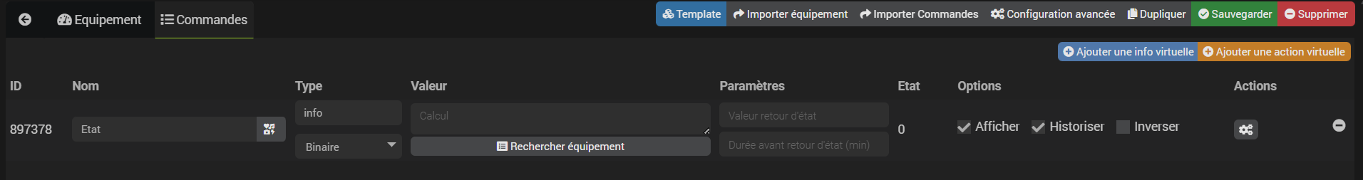

Pour reprendre les propositions de @micheld et @sagitaz pour moi pas besoin ni de scénario ni de code.
Il existe une fonction native dans jeedom qu’on trouve dans la doc des scénarios (https://doc.jeedom.com/fr_FR/core/4.5/scenario) pour savoir si un équipement est actif ou non.
  • eqEnable(equipement) : Renvoie l’état de l’équipement. -2 : L’équipement est introuvable, 1 : L’équipement est actif, 0 : L’équipement est inactif.
image1771×71 6.34 KB
Du coup on peut mettre directement cette commande dans un virtuel sans avoir besoin d’en faire un scénario (et du coup le mettre dans un widget JeedomConnect).
