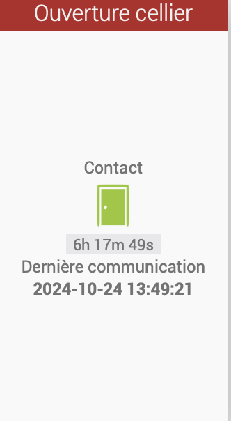

Afficher heure du dernier évènement sur la tuile
Je voudrais améliorer l’affichage sur la tuile. Ici ca affiche la durée depuis le dernier changement mais je voudrais afficher l’heure. Il y a une façon simple de faire ca ?

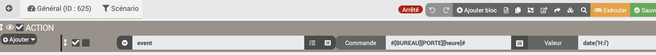

que dis tu de cela :
sur ton équipement tu crées une commande de type info autre
par un scénario avec un déclencheur porte/contact tu mets à jour ton info par une commande event date(‹ H:i ›)

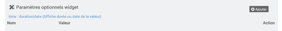

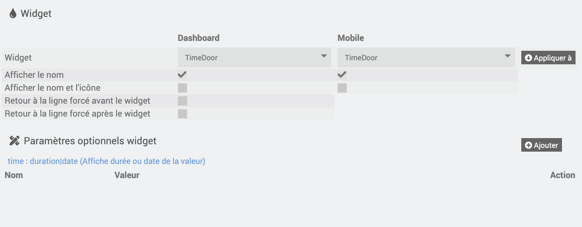

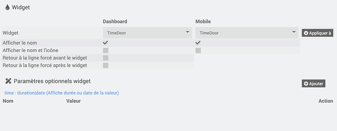

La réponse est plus ou moins dans la question :slight_smile:
Cependant, je pense qu’il faut remplacer le widget « TimeDoor » par « Door »
