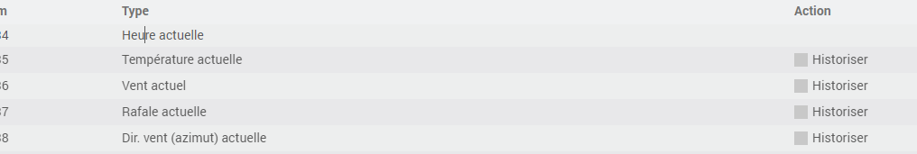

sur un design si j’affiche une commande cela me donne :
le nom suivant de la valeur de la commande
moi je voudrais afficher le signe ‹ : › entre ce qui donnerait dans ce cas
Température actuelle : 10 °C
cela afin d’éviter au final de faire un text/html pour le nom et un autre pour la valeur commande.
j’ai essayé un widget du genre Autre avec ceci :
#name#+" : "+#value#
marche pas
sans doute est ce tout bête mais là je seche
merci
Et si tu renomme ta commande tout simplement ça fonctionne bien normalement
j’y ai pensé mais j’avais peur que ca foute peut être le bordel… :crazy_face:
ceci dit ces commandes là je ne peux pas les renommer c’est sur le plugin MeteoFull
:crazy_face: :grin:
Il faut passer par un virtuel du coup.
