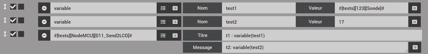

Je n’arrive pas à trouver la syntaxe dans un scénario pour afficher un message sur chaque ligne du LCD en utilisant des variables.
De manière générale je ne sais pas comment avoir :
une variable ligne1_lcd = "T act : #temp_DHT22# ° "
et une deuxième variable ligne2_lcd = "T. Cons : #consigne_Temp# ° "
En considérant que « temp_DHT22 » et « consigne_Temp » sont des variables contenants respectivement chaque température.

Sinon, voila un exemple de scénario comme réponse:
Et avec variables:
