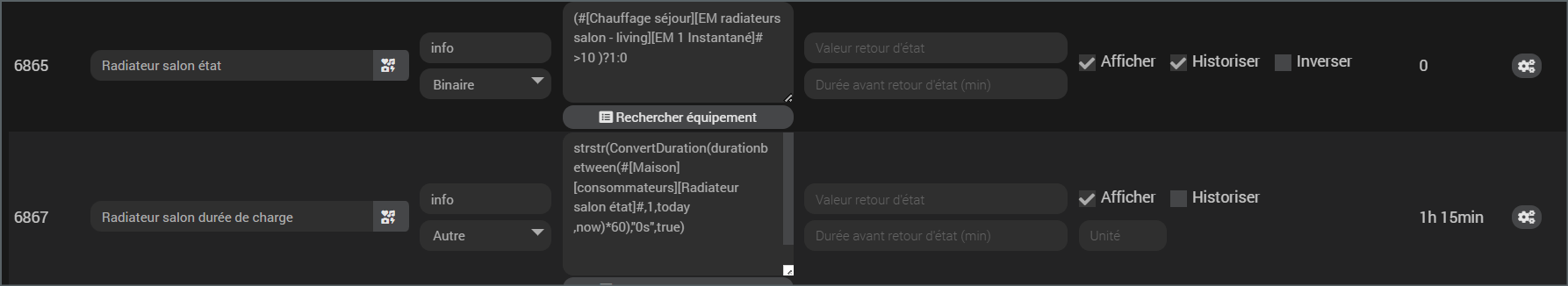

Une info binaire
(#[Chauffage séjour][EM radiateurs salon - living][EM 1 Instantané]# >10 )?1:0
Une info autre qui reprend la valeur binaire
strstr(ConvertDuration(durationbetween(#[Maison][consommateurs][Radiateur salon état]#,1,today ,now)*60),"0s",true)

J’ai reussi a la faire comme ceci sans ls strstr. Ca sert à quoi ?

La fonction php strstr vous permettra d’enlever ce qui est à droite des minutes. En l’occurrence les secondes dans mon cas
