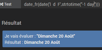

Ca fonctionne aussi en doublant l’espace dans le format:
date_fr(date('l  d  F',strtotime("-1 days")))
c’est vraiment crados, mais ça fonctionne ! :slight_smile:

Merci pour vos remarques. j’ai donc mis 2 espaces ( ça fait plus jolie) :smiley:.
