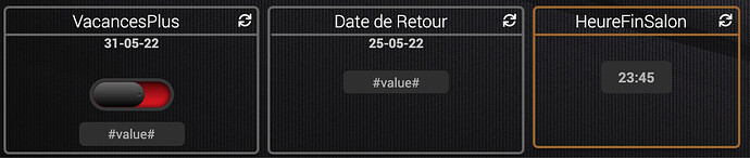

La donnée est bien prise en compte par le virtuel, puisque celui est correctement modifier dans la commande info
En revanche, je n’arrive pas à reporter la donnée dans le widget action comme c’est le cas dans le widget de « nooClockTimePicker » de droite développé par noodom.
Je pense qu’il ne manque pas grand chose. Car la ligne de code : //$( "#input#id#" ).datepicker( "setDate", "#value#");
Complète le champs avec la date du jour.
Merci d’avance pour un petit coup de main ;).
en remplacant #value# par #state# dans le input value ?
Non cela ne change rien. :frowning:

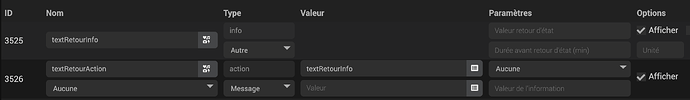

il faut lier ta commande action a ta commande info :
Bingo avec le changement #value# par #state#. Donc un grand merci à vous deux :wink:
