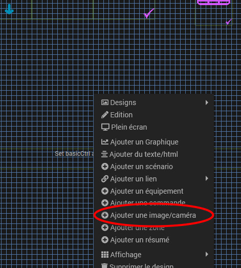

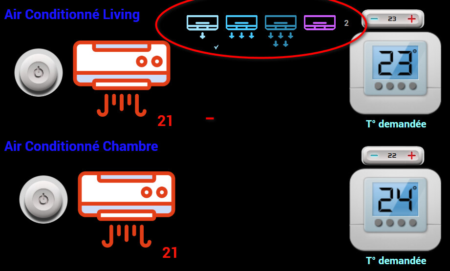

Je voudrais utiliser, dans un design, des images insérées via
Le but est de changer les vitesses de ventilation d’un air co.
J’ai donc deux images superposées pour chaque etat souhaité (soit bas-moyen- fort et auto)
Je souhaiterais afficher l’image avec une coche du mode sélectionné et cacher toutes les autres images avec coches des modes non actifs.
(les images sont évidement parfaitement superposées et la zone qui sert de commande en avant plan - je les ai décalées sur la capture pour visibilité)
02
En gros, je demande s’il est possible via scenario, d’afficher ou cacher une image ainsi insérée…
Merci par avance

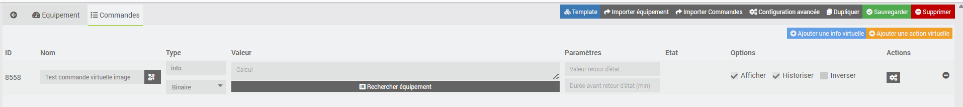

VIRTUEL (1 par image) :
Créer un virtuel avec un commande info binaire et sans valeur associée

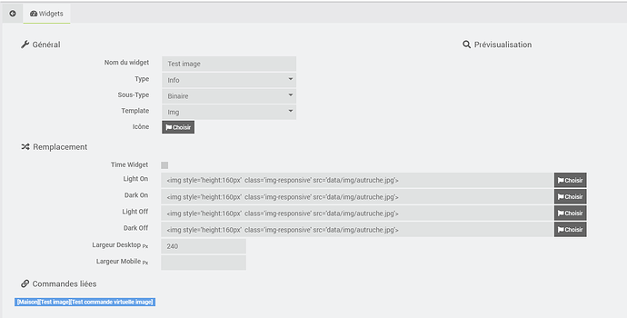

WIDGET (1 par image) :
Créer un widget Info / Binaire / IMG
Lui associé l’image correspondante (image à uploader dans la banque de données images)
/!\ attention aux dimensions de l’image. elle doit correspondre à ce qui sera affiché dans le design)
« Largeur Desktop » doit correspondre à la largeur réelle de l’image pour conserver les proportions.

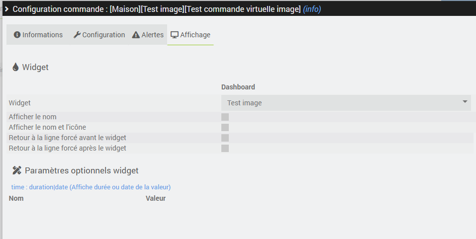

Associer ce widget à la commande info du virtuel

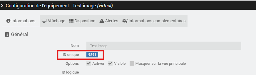

étape 1 « Action » qui désactivera le Virtuel
étape 2 « Code » qui forcera l’enregistrement de la désactivation du virtuel et provoquera un refresh du Design (l’ID correspond à l’ID unique du Virtuel)

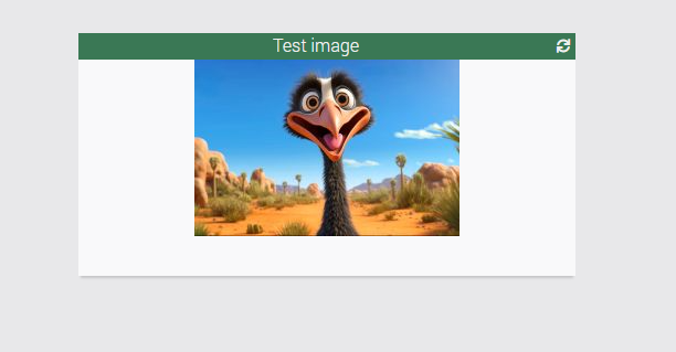

Plus qu’à afficher l’équipement (virtuel) sur le design.
