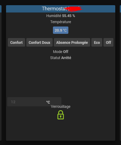

Donc en gros mon souci : mes widgets Thermostat sont complètement cassé. Voici par exemple un de mes thermostats :
En passant en 4.4.x, j’ai refait le layout de tous mes thermostats. Ca fonctionnait plutot bien mais j’avais le souci d’avoir la partie « thermostat » circulaire bloquée à gauche.
Donc je suis allé trifouiller dans le widget … et depuis, c’est la cata !

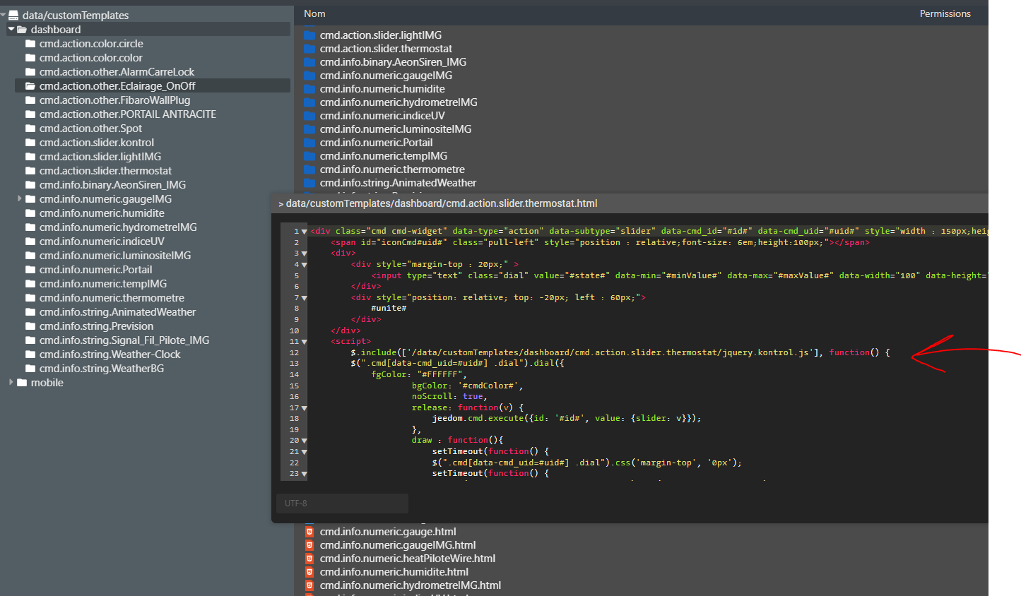

J’ai fini par installer dans une VM vierge une 4.4.6, réinstaller le plugin thermostat et recopier le code source de :
  • cmd.action.slider.thermostat.html
  • cmd.action.slider.thermostat/jquery.kontrol.js
Et même là, ça ne marchez pas

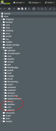

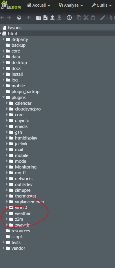

et à l’occasion, j’ai remarqué que mon arborescence n’est pas du tout celle d’une fresh install : je n’ai pas le dossier « widget » ici présent qui est dans une fresh install
Quelqu’un pourrait m’aider ?
Ai-je un souci d’arborescence global et, si oui, comment je la répare ?
ou alors je n’ai qu’à réparer le widget thermostat … mais comment ?

OK je m’auto réponds
j’ai fini par changer le chemin d’accès du script js pour mettre le full path
Et là ça marche.
Ca reste étonnant … car du coup ça veut dire que dans la succession des montées de version, j’ai du avoir un path par défaut qui n’est pas le bon

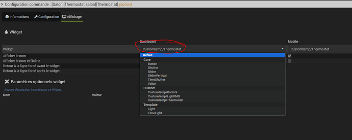

D’ailleurs j’ai un nom un peu bizarre pour le widget thermostat … Je n’ai pas trouvé d’où vient le fait que le naming soit si … étonnant
si vous avez des pistes … Merci
Le plugin thermostat n’ayant aucun widget embarqué, j’ai donc supprimé le tag du plugin dans la description. Tu as un soucis de widget code perso, c’est donc ce code qu’il faut certainement adapter a la 4.4.
Le dossier widget était lié au plugin « widget », celui-ci est obsolète, c’est maintenant le core qui intègre directement un éditeur pour les widgets perso.
Non rien d’anormale, Customtemp, permet de savoir au 1er coups d’œil, que le widget est de type code.
