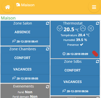

F5 sur la page, tout va bien:
mob_before

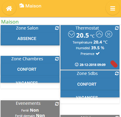

Puis je lance une commande action, donc execute(), et dans le execute un refreshwidget()
Et le widget devient:
mob_after

Bon, voici le résultat (avec firefox, outils dev)
<div class="eqLogic eqLogic-widget" style="background-color: rgb(41, 128, 185); color: rgb(255, 255, 255); border: medium none; border-radius: 0px; top: 114.8px; left: 0px; width: 220px; height: 90.2667px; position: absolute; transform-origin: 110px 50.1333px 0px; transform: none; z-index: auto;" data-eqlogic_id="700" data-eqlogic_uid="eqLogic700__891045443__" data-version="mobile">
si je vire le height, c’est bon !
D’où vient ce height ?? Je n’ai vue aucun height:#height# dans les template pour mobile !
Bon je sais pas pourquoi mais… :
$eqLogic->getCmd(null, 'Ordre')->event($modeString);
$eqLogic->refreshWidget();
→ çà deconne
$eqLogic->checkAndUpdateCmd('Ordre', $modeString);
→ pas de soucis
:roll_eyes:
Bon, sauf que sans le refreshWidget() les autres sessions ouvertes ne se rafraichissent pas :face_with_raised_eyebrow:
Donc retour à la case départ …
$(this).parent().closest('.eqLogic.eqLogic-widget').css("height", ""); :roll_eyes:
Si qqlun a une solution pour mettre un select dans un template de plugin.
Mon plugin est finit, manque que çà pour publier une nouvelle grosse beta :expressionless:
En plus j’ai aussi un refreshWidget() dans le postsave() pour updater les listes des select. Donc pas trop le choix, sinon faut faire des F5 sur le dashboard …
Pour info je suis en core beta 3.3.7 …
sur la div parent class eqlogic : min-height:150px !important;
çà résout le problème, mais pas sur que ce soit très propre :face_with_raised_eyebrow:

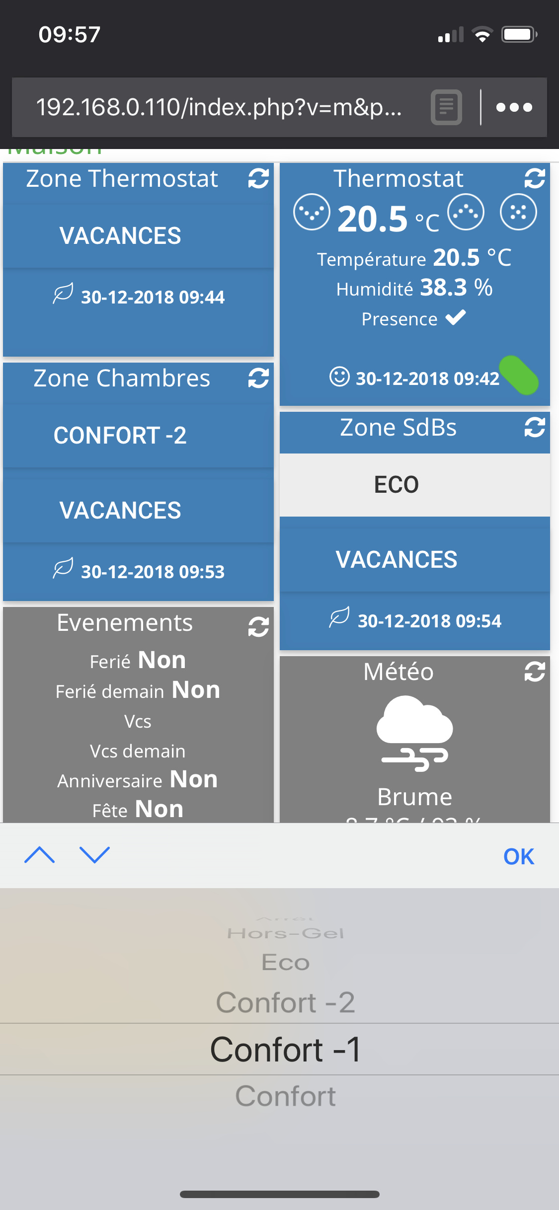

Sur iPhone, je clique sur un select:
→ J’ai bien en bas la liste des options
Je choisi une option et là:
  • Si je clique sur ok, le select reste blanc et il ne se passe rien
  • Si je clique ailleurs sur l’écran, là la commande s’exécute bien et le select prend l’option !!

Faudrait tester en mode mobile sur PC pour voir si c’est l’iPhone qui renvoie pas l’évent change ou si c’est le widget le soucis
çà marche bien sur PC en UI mobile.
J’ai un plugin script avec un select aussi, et c’est pareil. Ok sur PC mobile, pas sur iPhone. Pour info iPhone X iOS à jour.

Pour la hauteur oui ça arrive je verrais pour remettre à plat lors de la refonte de l’interface.
Pour le select il faudrait voir sous iOS si ya un évent change ou si c’est autre chose
j’ai essayé avec onblur c’est pareil … :face_with_raised_eyebrow:
J’ai pas d’iphone donc je peux absolument pas aider si ça marche sur pc c’est vraiment un soucis au niveau de l’évent
Yep je comprends et dans la mesure où tout les select réagissent pareil, ça ne vient pas de mon plugin donc j’avance sur autre chose. Je garde ça pour plus tard quand je serai en stable :rofl:
