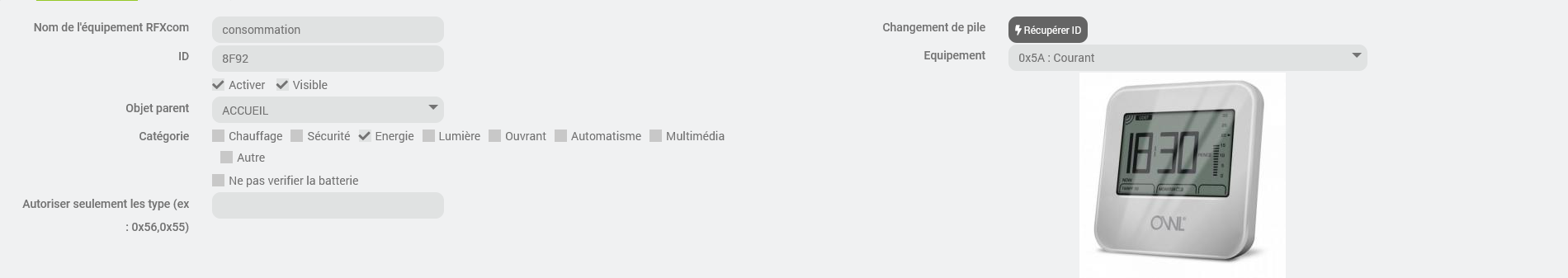

je joint les captures.
la santé
la tuile de l’app suivis conso.
la programmation.
la source des données de consommation.

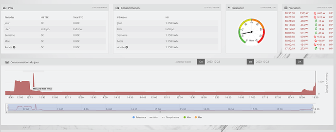

Screenshot 2023-10-22 at 11-50-43 Panel Conso - Jeedom
merci , la page ne s’actualisait pas d’où mon soucis de trouver le menu tarifs, choses faite.
j’ai des tarifs délirant idem consommation. :thinking:
Il faut quelques heures pour que les données apparaissent.
Et sinon il y a un dashboard. Il faut cocher
pour l’avoir.
C’est le premier jour. Il a pris ton index tel quel, il va falloir probablement supprimer les lignes dans conso_teleinfo qui sont à 0 au niveau de la consommation
Et ensuite faire un synchroniser
pour actualiser tout de suite
ok , j’ai supp les lignes avec valeur 0 et trop haute (les 60000.00kwh…
cela semble correct.

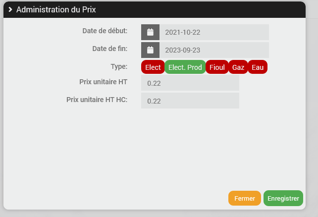

je renseigne ici le prix du Kwh (je n’ai pas d’heure creuse ou pleine.) :thinking:

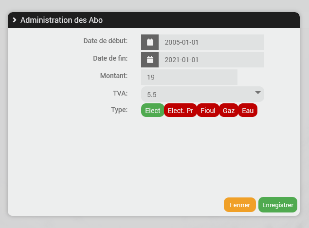

et les abonnement, je renseigne le prix de mon abonnement EDF (TTC ou HT ?)
Screenshot 2023-10-22 at 18-34-57 Panel Conso - Jeedom
Ceux sont les dates d’application de tes tarifs, taxes, etc… Les tarifs changent à certaines date. Ces pour pouvoir gérer ces changements.
Toutes les infos prix sont à renseigner en hors taxe.
Le périodes permettent d’avoir des factures ou des stats sur des intervalles de date choisies
Je te conseille de lire la documentation du plugin
