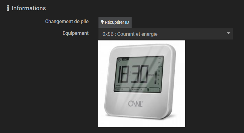

Le choix de l’équipement ne sert que pour l’image qui s’affiche
J’ai ce comportement depuis le départ, j’ai donc toujours pensé que j’avais l’un des modules défectueux mais comme ce qui m’importait c’était le calcul circuit par circuit ça ne me dérangeait pas et ne n’utilise pas cette commande « Consommation »
Salut @Bison , c’est un peu bizarre ces affichages en énergie, d’autant que sur le site OWLintuition j’ai bien la consommation en énergie du jour et phase par phase, mais c’est peut être un calcul ! Pour ce qui est du choix de l’image, lors de la première intégration cela détermine aussi les commandes qui vont être générées dans le module sélectionné, ce n’est donc pas si anodin !

J’avais choisis :
