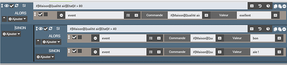

sinon ce que je vois c’est de créer une nouvelle commande info/autre sur ton équipement « qualité de l’air » et de la valoriser à chaque changement d’état de ton équipement => tu executes un scenario qui va aller mettre à jour ta commande « texte »
exemple de scénario
avec comme déclencheur ton object #[Maison][qualité air][etat]#
ah oui ok, je vois, et je choisis cette info comme statut info dans jeedom connect au lieu de celle d’origine numérique ?
au choix … un peu comme toi tu veux avoir le rendu
perso :
je laisserai la numérique , comme ca tu fais tes images en fonction du numeriques
mais j’ajouterais une info supplémentaire => etatText, que je mettrais dans le sous-titre !
