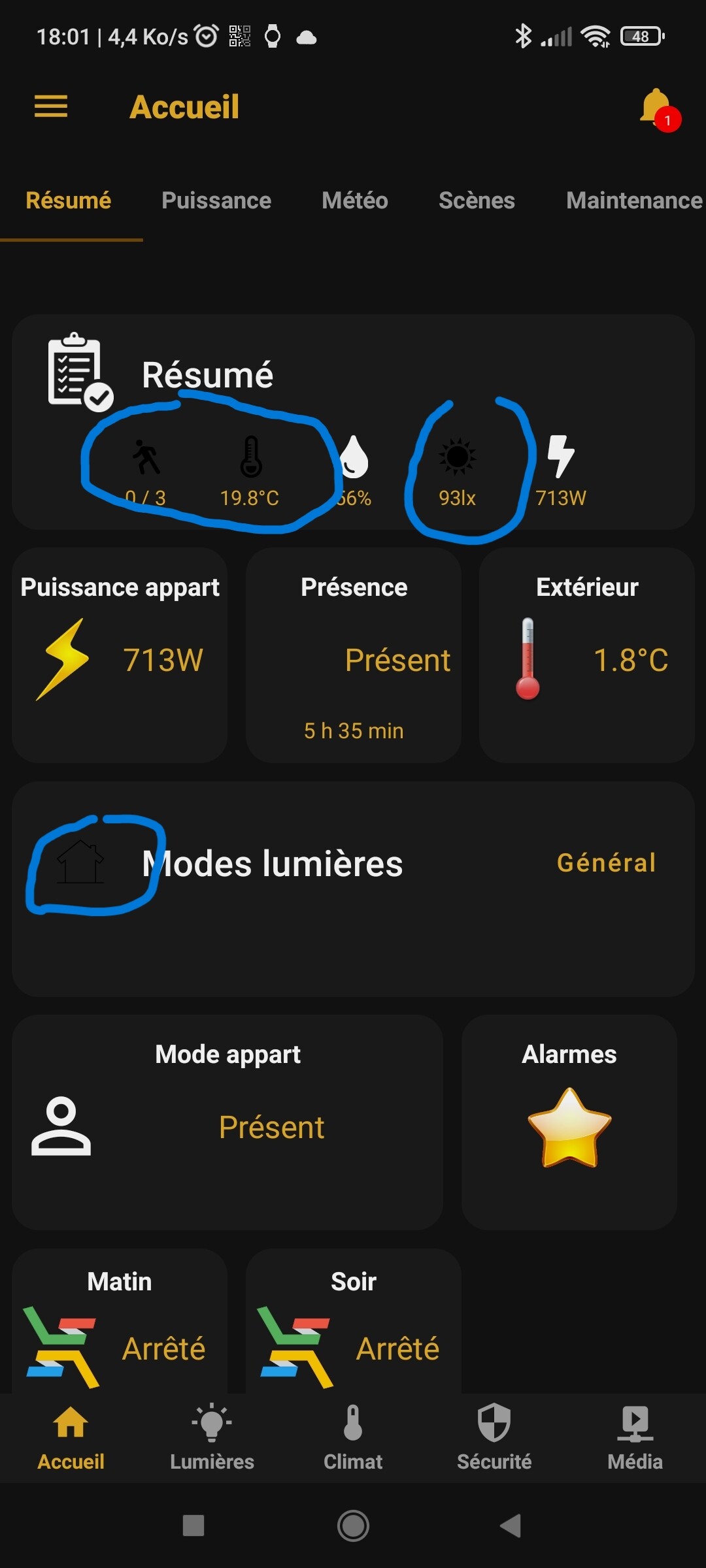

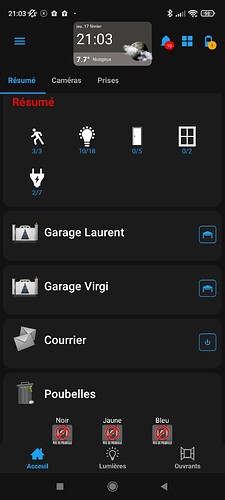

Le screenshot, c’est ta présentation ou c’est ce que tu souhaites faire ?
… Et on parle du widget résumé de pièce et pas du widget résumé

ici c’est ma présentation, je n’ai rien fait par le gsm, j’ai tout fait via le pc
j’ai d’abord fait différents widgets groupe et ensuite j’ai fait un résumé dans lequel j’ai ajouté les groupes
a mon avis j’ai tout fait de travers

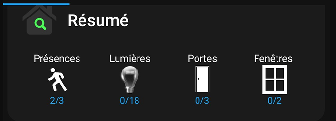

A mon avis il veut faire ceci ( si j’ai bien compris sa demande )

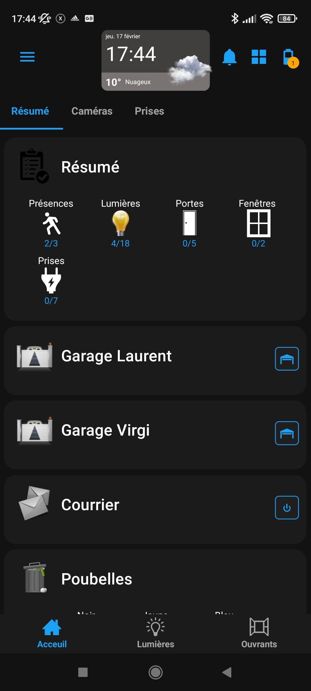

Non ceci c’est ce que j’ai

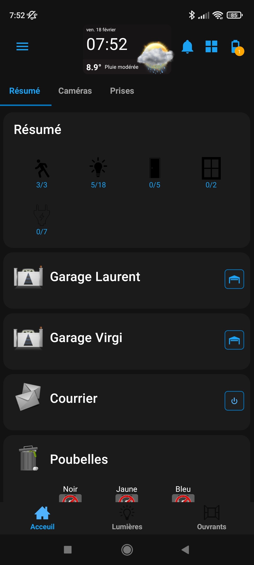

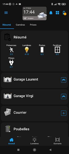

je dois faire un slide pour avoir le dernier résumé(prises) j’ai vu des designs ou tout se trouve sur la même ligne(je n’ai le choix que faire un slide ou alors sur 2 lignes, comme la photo plus bas )

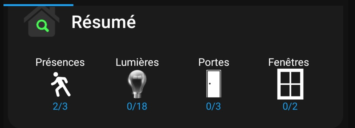

j’aimerais bien aussi faire disparaitre les titres au dessus des icônes

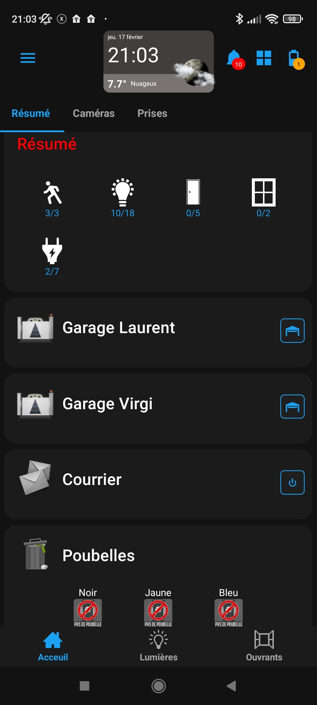

quand j’ai une lumière allumée l’icône lampes s’allume et j’aimerais bien que si une porte ou une fenêtre est ouverte que le logo change en ouvert, j’ai essayé de mettre des images sous conditions mais cela ne fonctionne pas
ici la photo avec la lumière

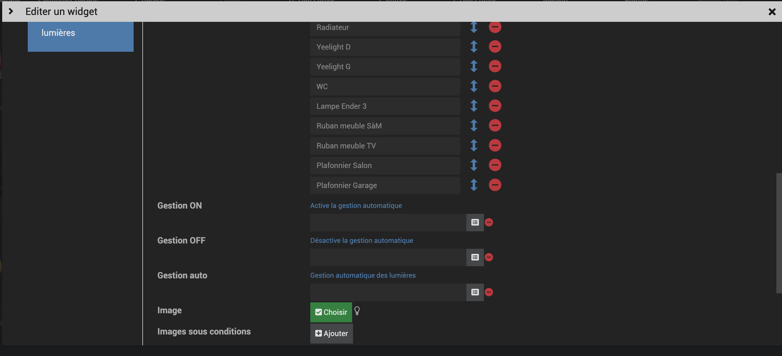

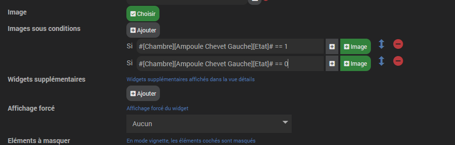

Les images sont conditions
2 screen
En 2 regarde en bas
Element a masqué tu coche ce que tu veux

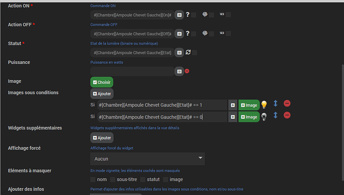

Oui dans les widgets j’ai bien des images sous conditions pour les lampes mais comment faire quand ca se passe dans un groupe puisque après je remets ce groupe dans le résumé
A mon avis je fais tout de travers pour ca que ca ne marche pas

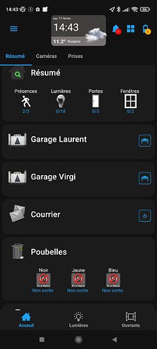

voila ce que j’ai fait
Des widgets pour les différentes lampes => ensuite un groupe qui reprend tout => et pour finir je le place dans un résumé avec portes, fenêtres…(j’ai fait pareil pour les portes-fenêtres…)
Alors ensuite j’ai juste ajouté un « simple » icône dans chaque groupe
Et ici l’icône s’illumine quand une lampe fonctionne

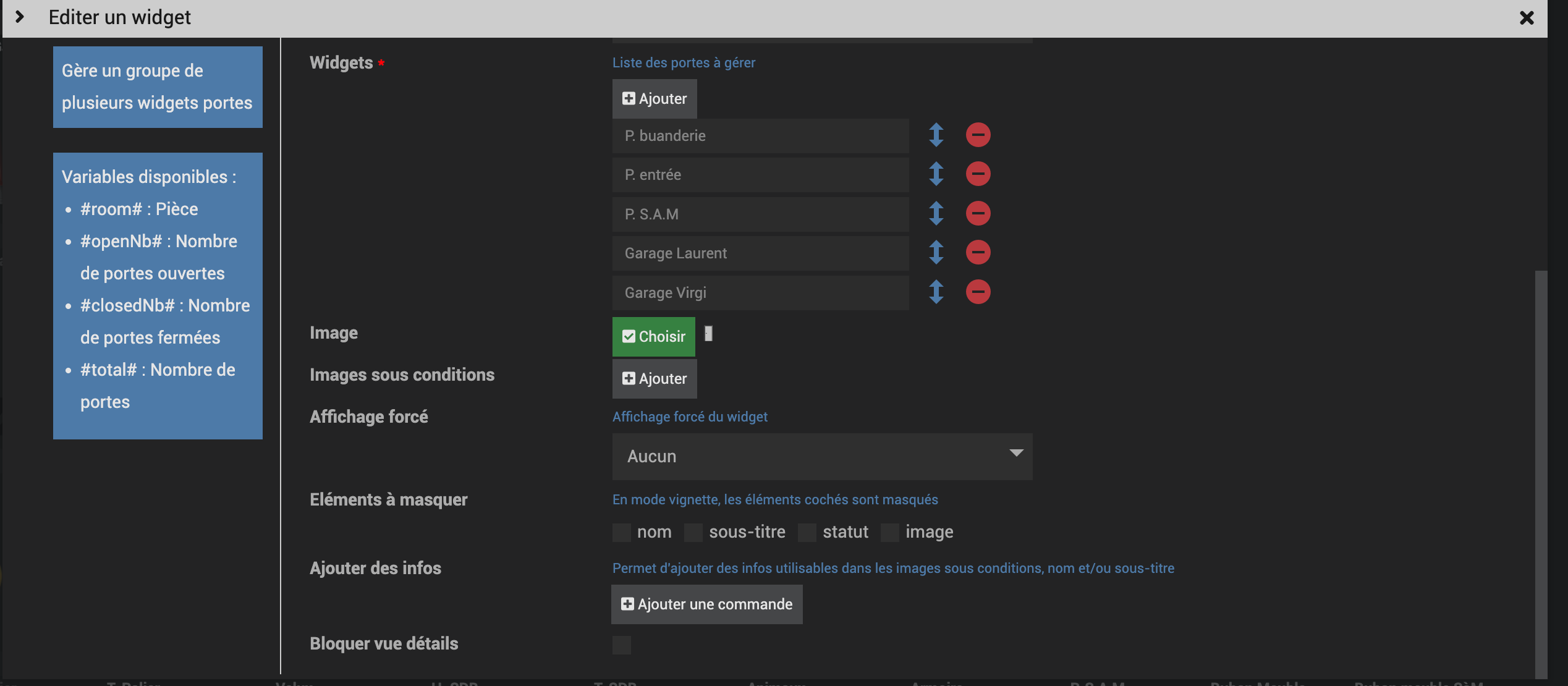

j’ai fait pareil pour portes mais l’icône ne s’ouvre pas
Comme dis plus haut, je pense que je fais quelque chose de travers
j’ai déjà cocher les éléments à masquer mais ca ne fait rien

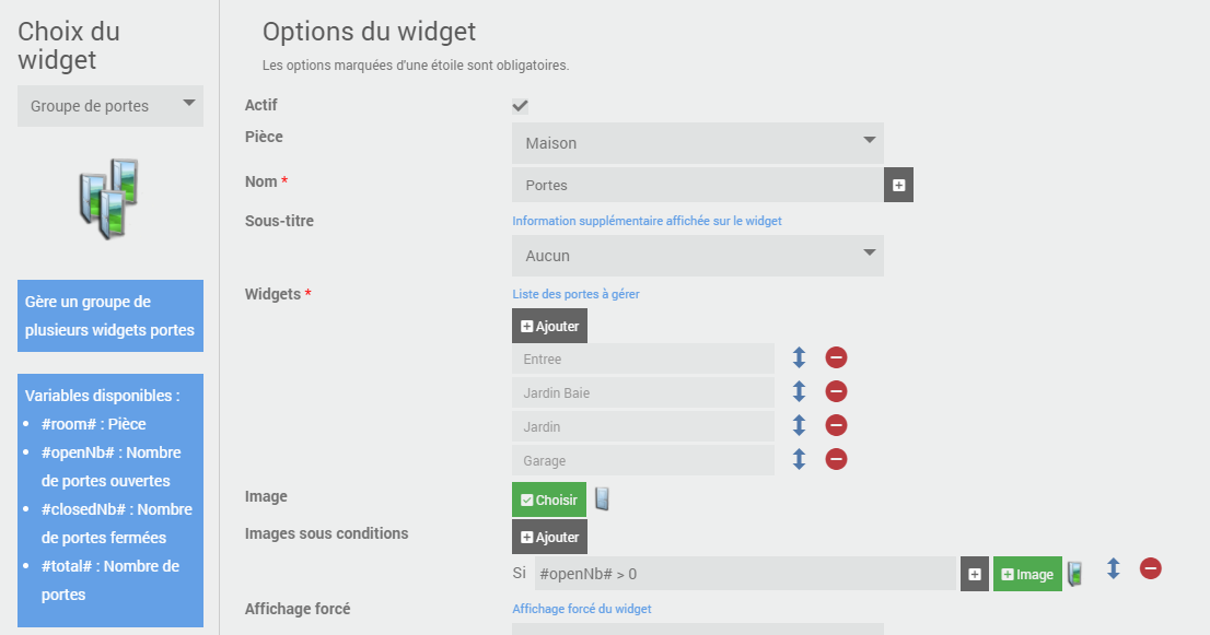

  2. changement d’image en fonction d’un statut
    il faut que tu définisses tes conditions au niveau du widget. Que ca soit un widget unitaire (=> une seule porte) ou que ce soit un groupe (=> groupe de porte)
    tu n’as rien fait pour les portes donc …
    ajoutes une condition #openNb# >= 1 avec une image de porte ouverte ! et là ca fonctionnera

Je me leve ce matin j’allume le gsm et voila que les icônes sont noir et les titres sont réapparus au dessus des icônes :thinking: :thinking: :thinking:
Pour les textes c’est facile, j’ai réussi à les faire disparaitre mais ce qui m’ennuie c’est la couleur
