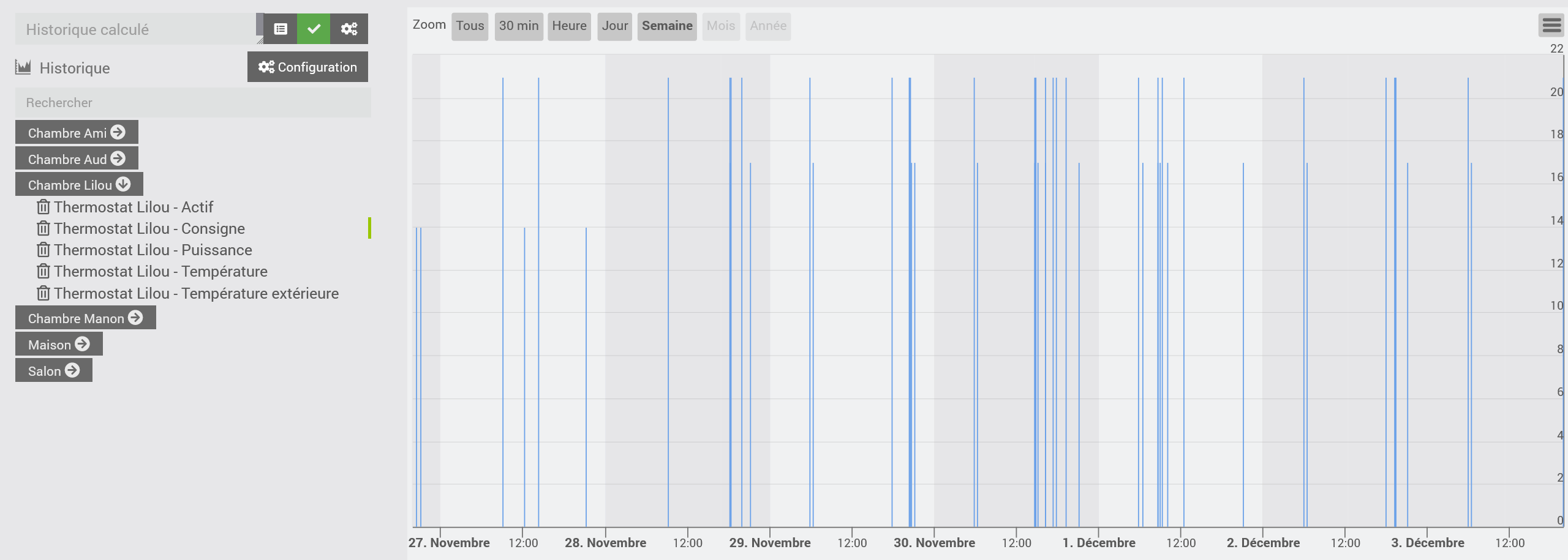

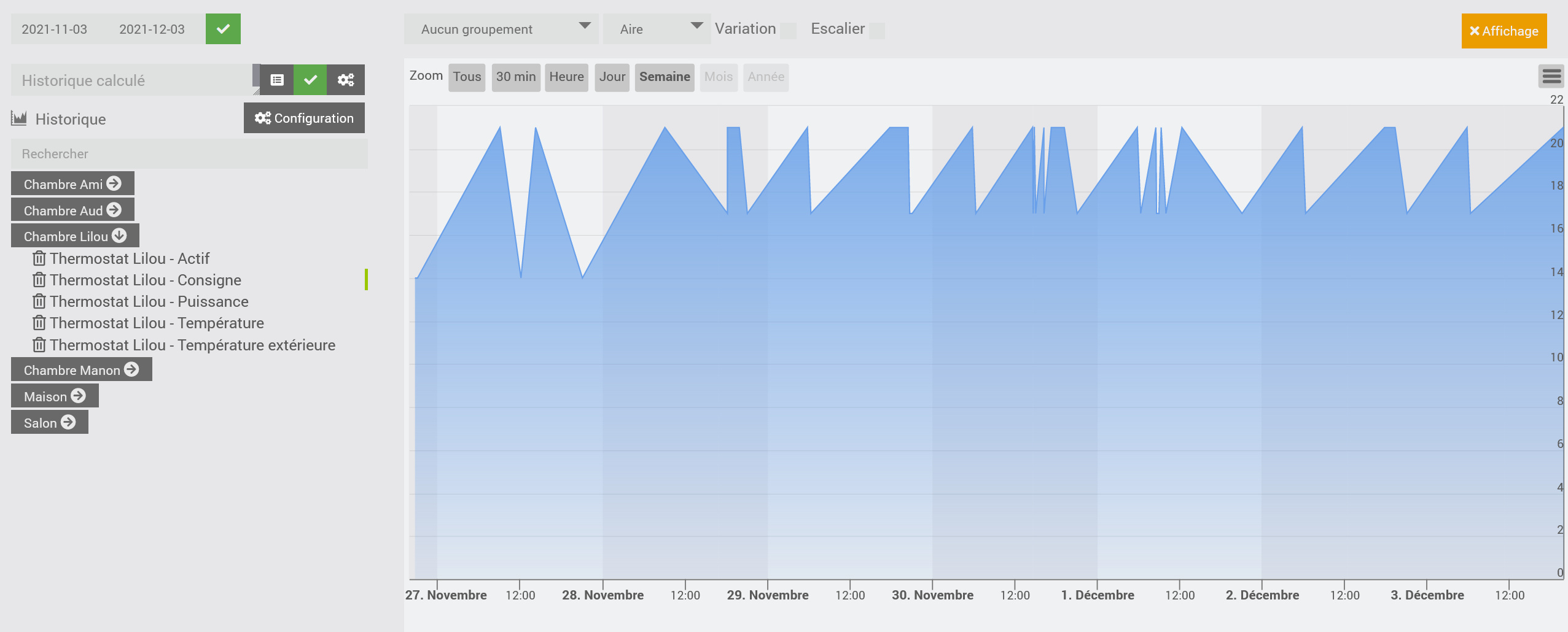

Quand je regarde l’historique des données générées par le plugin Thermostat, par exemple les valeurs de Consigne, il y a sans cesse des rampes affichées alors que d’après moi cela devrait plutôt être des marches d’escalier. En effet, la consigne vaut soit 17 soit 21 chez moi mais passe d’un coup d’une valeur à l’autre.

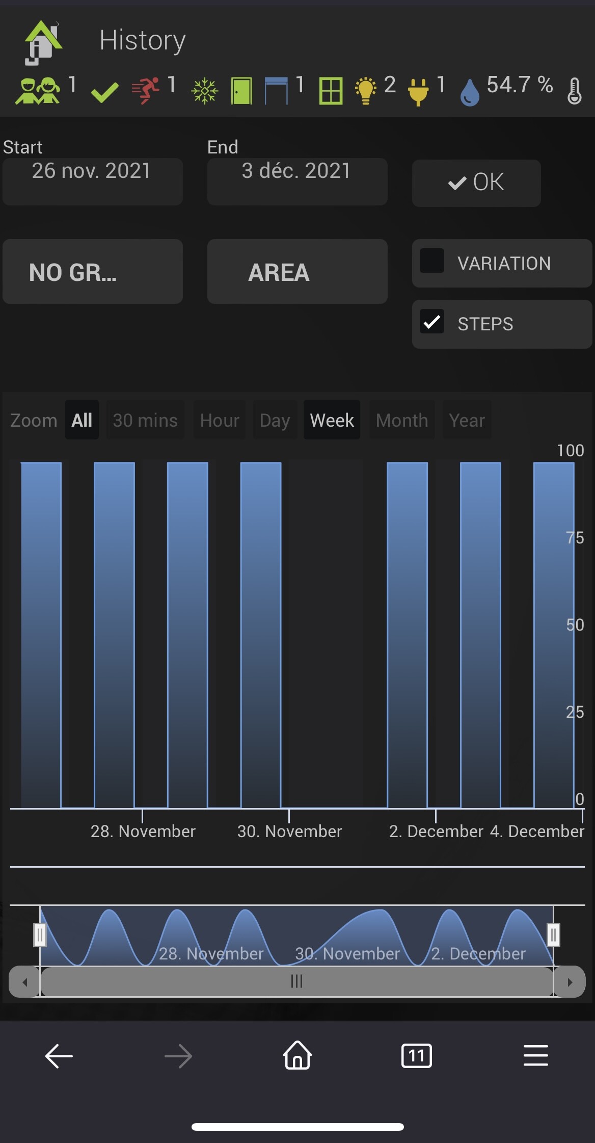

Voici plutôt ce à quoi cela devrait ressembler selon moi :

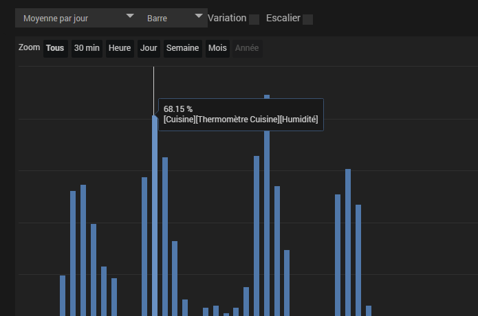

Si on affiche en mode Barres c’est un peu mieux mais toujours pas très lisible :

Regardez que le lissage ne soit pas activé sur cet historique.
Essaye escalier ?

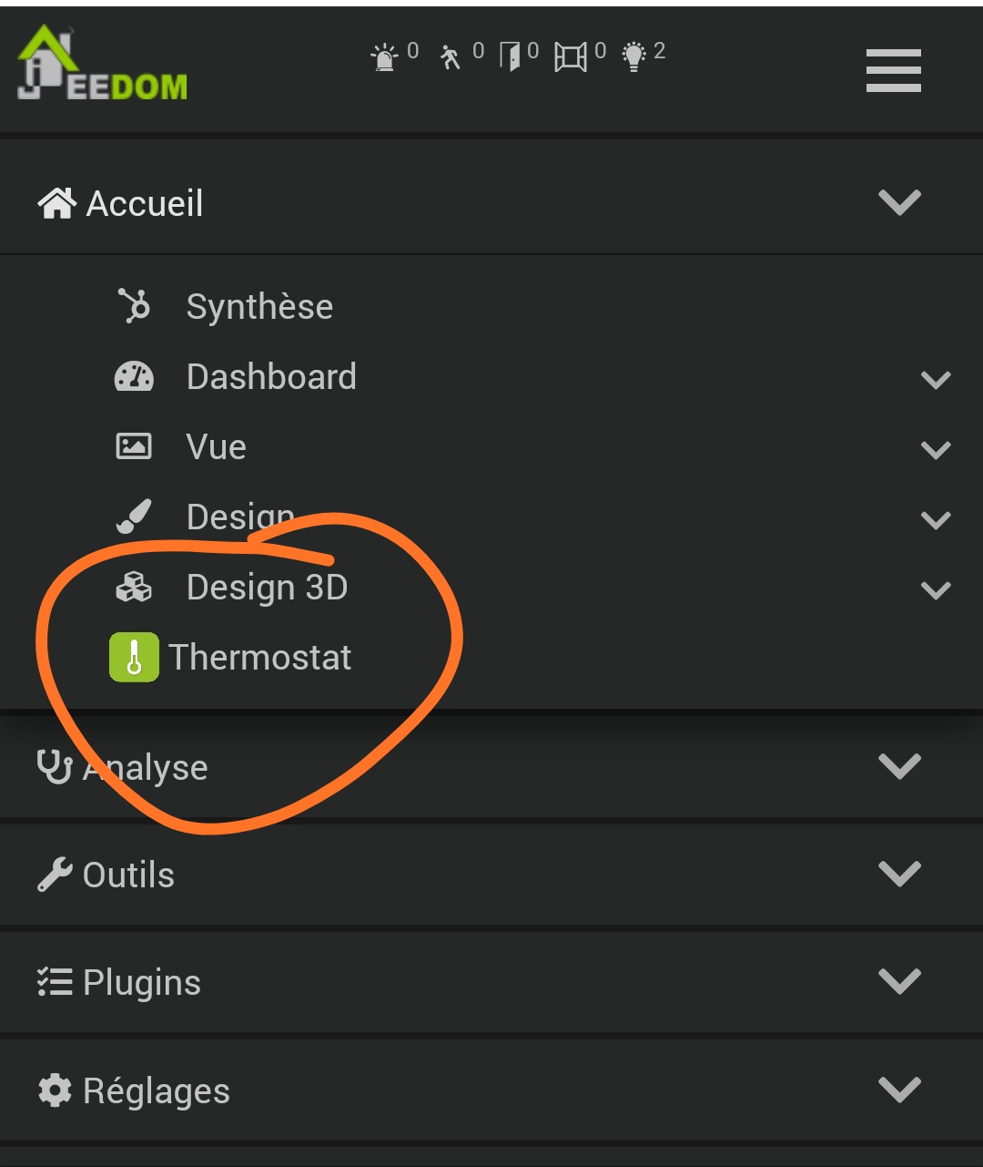

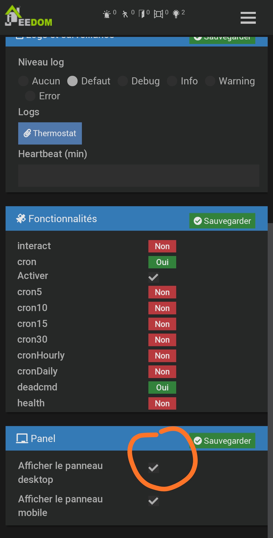

Si tu veux pas te casser la tête…
Tu as toujours la solution d’activité « Afficher le panneau desktop » dans la page de configuration du plugin thermostat.
:wink:
Tu as mis cela en choix
En mettant le réglage par rapport à ce que tu veux ça devrait être bon non ?
Merci à tous pour vos réponses… Il suffisait de cocher « Escalier » !
