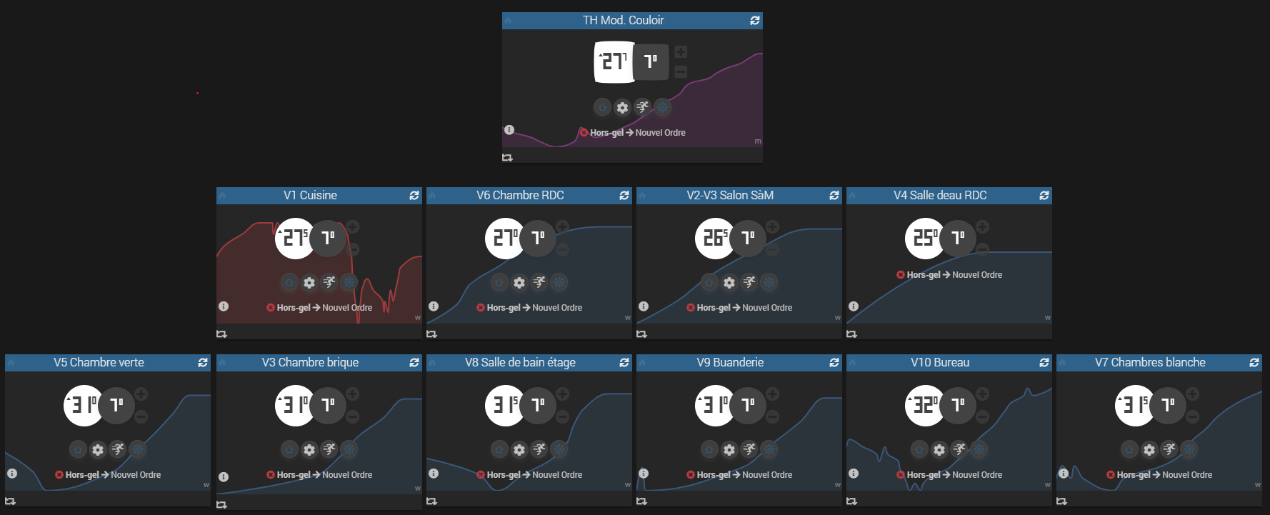

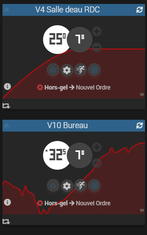

Comme je dois modifier mon installation (changement de chaudière et passage par un thermostat modulant), J’ai voulu créer un design dans Jeedom pour visualiser/commander mon installation.
Je n’ai pas rencontré de problème particulier sauf pour une tête thermostatique.
Ci dessous, la vue globale du design.

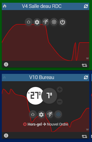

Un petit zoom qui permet de comparer la vanne récalcitrante (V4 Salle d’eau RDC) et une vanne avec un affichage complet comme les 9 autres.
Sur ce premier affichage les boutons de commande n’apparaissent pas sur la vanne récalcitrante.
Même type de problème avec le second affichage accessible avec le petit bouton en bas à gauche de la brique.
Là, c’est le nom de la vanne, le niveau batterie et le signal rf qui ne s’affichent pas.
Avant de poster ici, j’ai vérifier un max de choses et je ne vois aucun paramètre différent entre cette vanne et les autres. C’est peut être tout bête mais je sèche lamentablement.
Si une âme charitable a une idée du problème, je suis preneur.

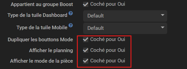

Bonjour Limad.
Chez moi, ils sont tous paramétrés comme ça :
Suite à ta demande, j’ai décoché ces cases, sauvegardé puis recoché et resauvegardé.

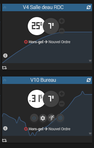

Une partie du problème est solutionné, le 1° affichage est maintenant correct.
Par contre sur le second affichage, il manque toujours l’affichage du nom de la vanne, le niveau batterie et le signal rf !

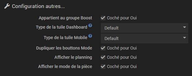

Je viens de mettre les tuiles des vannes V4 et V10 sur default.
Changement visible sur les deux tuiles,
  • Les petites icones d’info et d’affichage sont toujours en bas, mais une à droite et une a gauche en bas au lieu des 2 à gauche comme précédemment.
  • L’icone de changement d’affichage n’est plus fonctionnel :frowning:
A part cela, pas d’autre changements notable pour la vanne 10.
Mais pour la “récalcitrante” :
  • je perds l’affichage de la température et de la consigne !!! (ça fait mal ça).
  • Une nouvelle icone apparait à gauche dans le bandeau bleu, il ouvre une fenêtre sur l’histo.
  • L’autres infos (hors gel jusqu’à nouvel ordre ) à disparue.

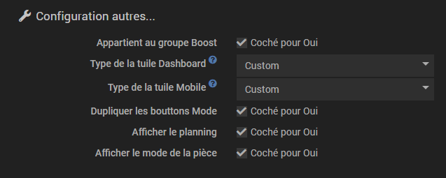

C’est à cause de ces anomalies que j’étais passé sur des tuiles “Custom”.
Je viens de rebasculer uniquement l’affichage dashboard sur Custom.
Je récupère l’affichage précédent mais toujours pas d’affichage batterie et RF sur ma vanne récalcitrante.
