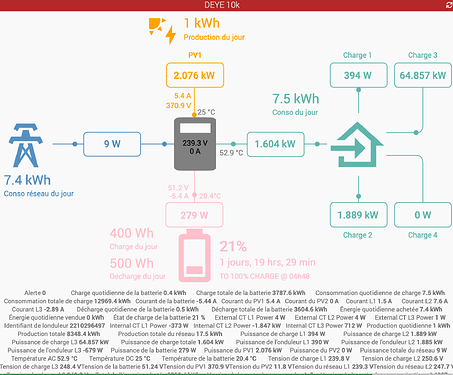

J’ai un affichage assez étrange sur la phase 3 de ma maison, il n’est pas cohérent avec le total et je ne vois pas ce chiffre (65.128 kw) sur Deycloud ou Solarman ou bien sûr l’onduleur (DEYE)…
Je ne comprends pas vraiment cette erreur.

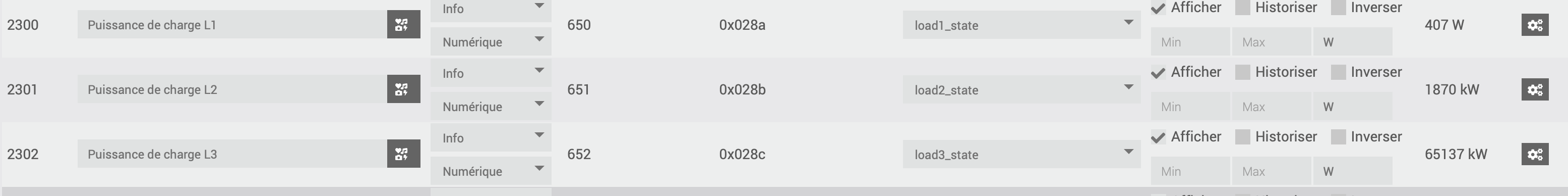

Tu utilises quel fichier yaml ?
Bonjour, j’avais mis le fichier dans mes copies d’écran, c’est le deye_sg04lp3.yaml (mon onduleur est le Deye sun-10k-lp3sg04-eu).

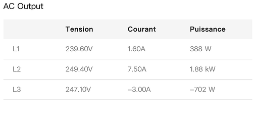

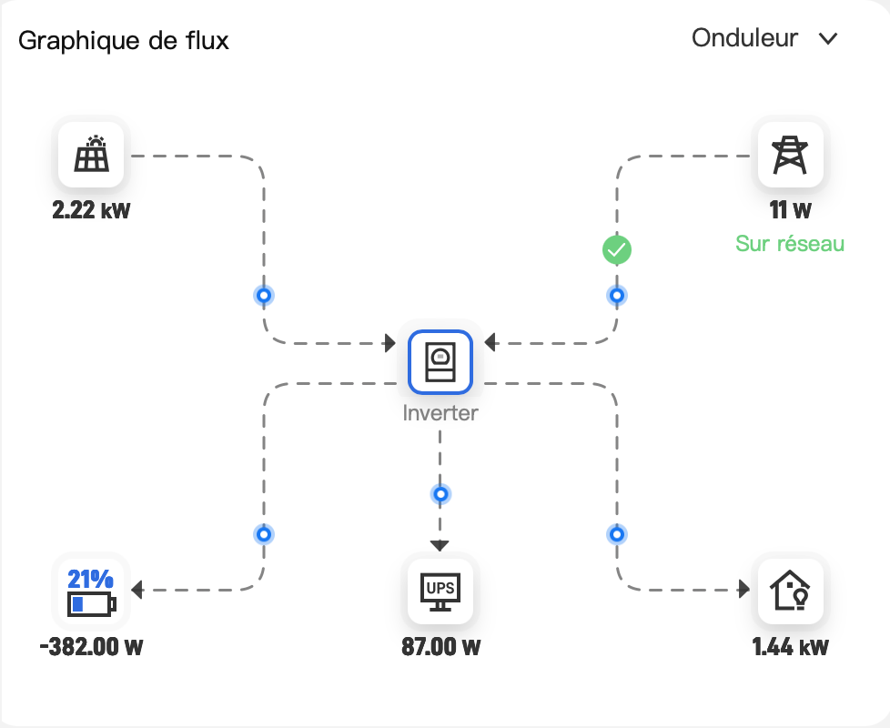

alors que tout semble normal sur la station: (source: deyecloud)
est-ce que le problème pourrait venir du fait qu’il y a un micro-onduleur sur le phase 3, donc la puissance peut être négative à certains moments…?

Est ce que tu pourrais aller dans configuration du plugin et faire un scan d’une plage de registre après avoir rentré la configuration de ton onduleur et en scannant les registres de 0x028a à 0x028c en mode debug puis m’envoyer les logs qui seront dans solarman_scan_reg stp
Merci pour ton retour, je t’ai envoyé le log en privé car il y a tous les détails de la clé d’accès dessus.
