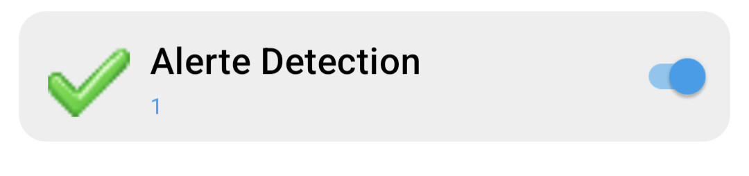

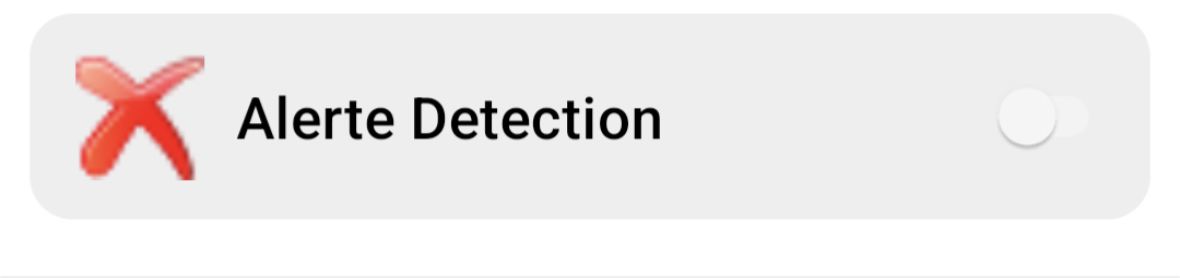

Sur l’ensemble de mes « Générique Switch » au niveau du sous titre
Je sélectionne « valeur »
quand la valeur est a 1 → Ok
quand la valeur est a 0 → Rien ne s’affiche

Alors dans les fait ce n’ai pas le retour du Switch que je veux afficher
C’est plutôt un retour 0 ou 1 venant de Jeedom
Comme je l’indiquais j’avais testé aussi avec une variable provenant de « ajouter une une commande »
Mais j’ai posé la question avec les infos de base

Pour info j’ai remarqué qu’en mode vignette ça marche nickel
alors tu dois pouvoir utiliser ca en sous-titre :
#value# == 1 ? "Active" : "Non active"
Effectivement ça fonctionne avec ta commande / condition
J’ai testé également en remplaçant #value# par ma commande venant
de « ajouter une une commande » et ça fonctionne aussi
