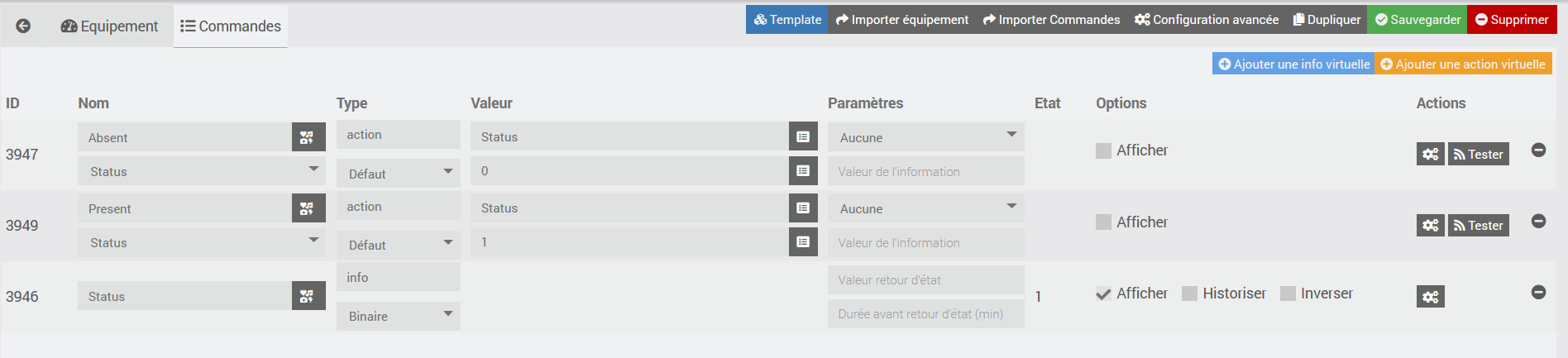

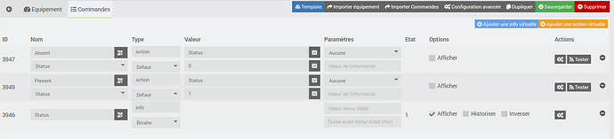

Il faudrait nous donner les commandes derriere ce virtuel
Norbert
Bonsoir
Les voici

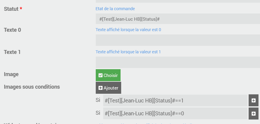

Toujours est-il que pour afficher sur JC juste l’info absent ou présent il suffit de créer un widget Générique Binaire et de l’affecter à la commande status.
Tu peux ensuite jouer sur les images sous condition pour afficher ce que tu veux selon le status. Et ajouter une commande supplémentaire dans le dernier menu si tu veux afficher la durée.

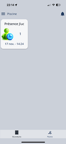

Effectivement le Genérique binaire arrive à m’afficher une image en fonction de la présence ou non du membre mais pas sa date d’arrivée.
Ceci est géré par le plugin Pimp by Jeedom de Salfiah avec Icon action
Ceci est géré ici
C’est donc bien cette image avec date et heure que je souhaite afficher.
Ici dans le générique selon la condition on ne peut afficher qu’une image fixe alors qu’elle est générée avec une date et heure

(Merci de partager tout l ecran de config de ton widget quand tu fais un screen, pas seulement un tout ptit bout)

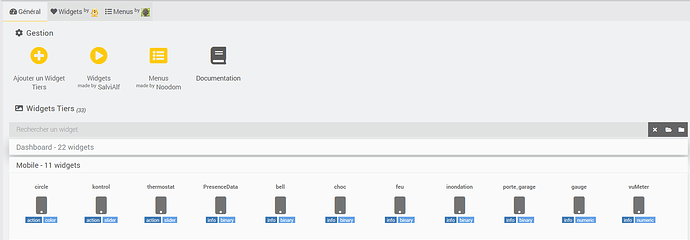

Reste encore un léger problème.
Regarde
Impossible d’éditer le widget.
Bizarre non ?
difficile à dire sans + d’info
=> recrée le widget de 0
