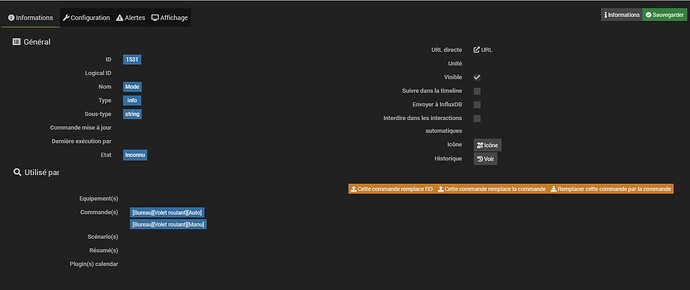

Capture d’écran 2024-12-07 174048

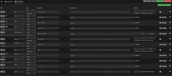

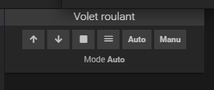

Pour éviter la multiplication des tuiles, j’ai rajouté dans la configuration du module deux boutons « action » (« auto » et « manu ») pour choisir le mode de chaque volet. Le bouton Auto entraine le mode auto et donc le volet est géré par le scénario et le bouton Manu entraine le mode manu et le volet est indépendant du scénario, mais les autres volets de la maison restent gérés par le scénario…
Capture d’écran 2024-12-07 174025
J’ai ajouté ensuite une commande info dans la configuration du module pour afficher le mode sélectionné mais je ne sais pas comment lui dire d’afficher le mode actuel. Pour le moment dans les caractéristiques, l’information est inconnu.

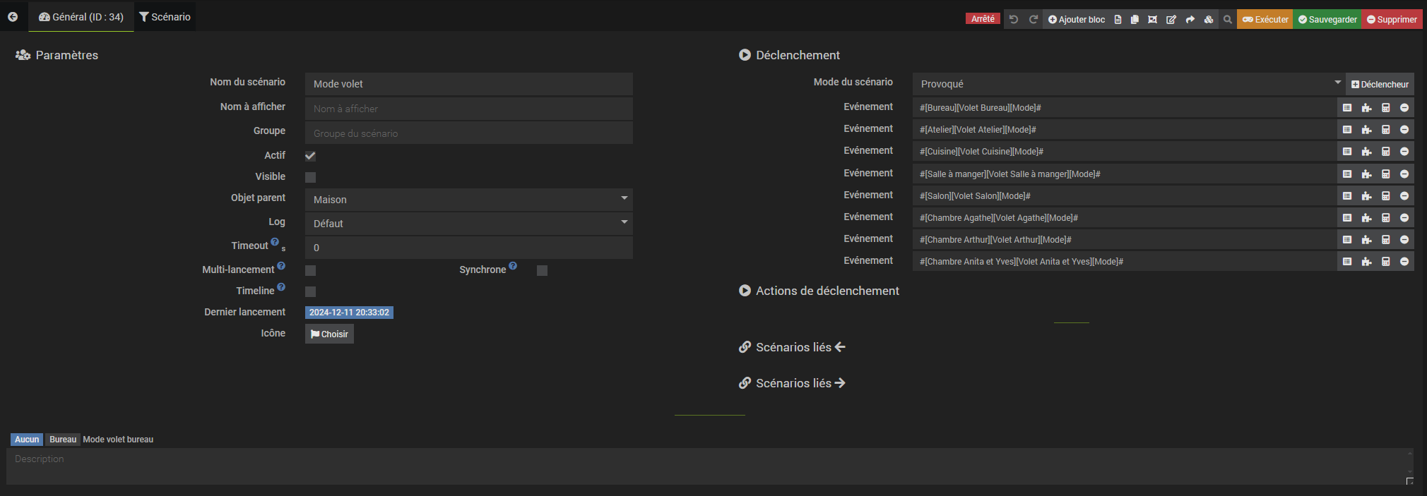

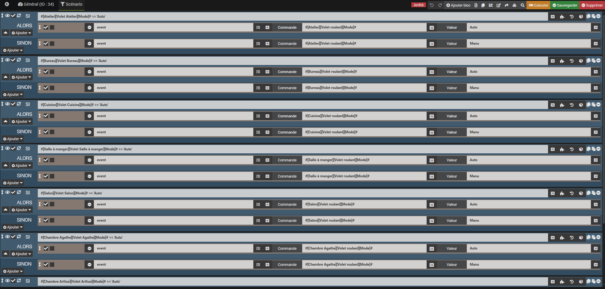

En cherchant sur le forum, j’ai fini par trouver la solution. Je la donne au cas où des personnes débutantes à mon image recherchent une solution.
Avec un scenario provoqué par la commande Mode, si le mode du volet est en mode Auto alors on a l’événement la commande Info est égale à Auto, sinon elle est égale à Manu.
Finalement tout simple avec cette commande « event ».
