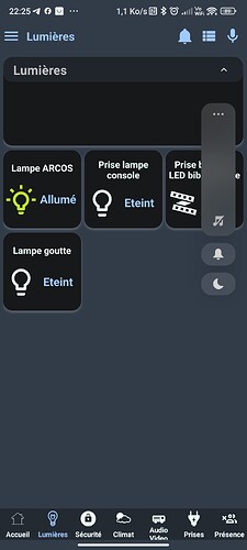

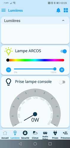

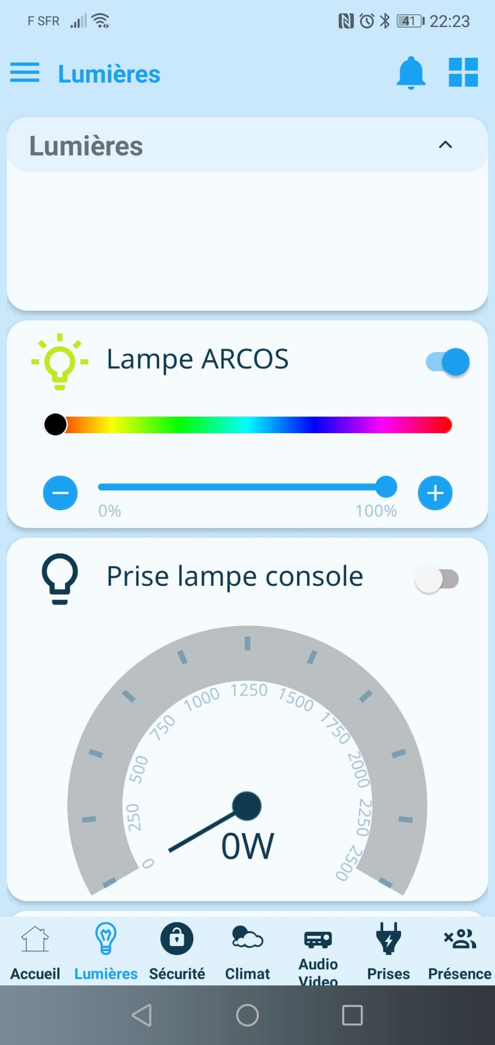

J’ai installé le plugin jeedom connect et l’appli mobile sur 2 tél; sur le 2°, le rendu n’est pas le même alors que j’ai fait un clone de ma configuration… par exemple sur mon tél, je clique sur les icones et j’affiche une image différente si l’état a changé (par ex une prise ou une ampoule) ; sur le second, l’icone n’est pas présente, mais j’ai un bouton slider à la place, et un superbe cadran avec la puissance est affichée (alors que je n’ai rien demandé et que ce n’est pas présent sur le premier tél)
Une idée de l’origine du bug ? Peut être la version ANdroid différente entre les 2 tél (Android 12 pour un et 9 pour l’autre)?

Voilà.les 2 rendus sur les 2 téléphones …

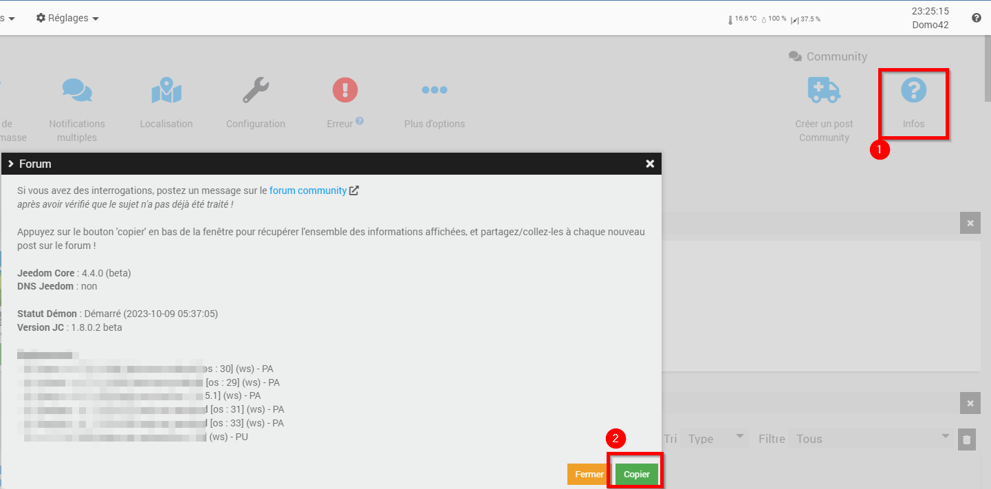

Merci de mettre les information de config dispo dans la page principale du plugin en haut à droite (? infos)

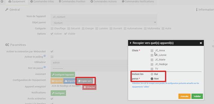

as-tu utilisé l’option de copie (copier vers) d’un equipemment à un autre, en mettant « inclure les persos » ?

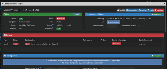

Oui voici la page du plugin (config)
Je viens de refaire une « copie » de ma config de téléphone sur un second; en vérifiant bien que la case inclure les perso est cochée
Et rien ne change
Toi qui a plusieurs smartphones utilisateurs, en incluant les perso, cela recopie bien toute la configuration des widgets ?
ce qu’on demande en infos, c’est ca :
Car ca permet de connaitre exactement ta config et en terme d’aide, c’ets le minimum, donc à mettre SYSTEMATIQUEMENT pour chaque nouveau sujet (meme si tu penses que c’est inutile)
Oui, y compris les persos. Tu as bien killer l’app puis redémarré ?
Tu peux aussi faire une sauvegarde de l’équipement via le plugin

Et je précise que les modifs faites sur mon tél (Poco F2) apparaissent bien après enregistrement; donc sur mon tél, ça marche nickel

les customisaitons sont bien prises en compte avec l’option copier vers dont il est question plus haut, sans avoir besoin de faire les manip décrites dans le tuto
C’est ce que j’ai donc fait- même éteint l’appareil puis rallumé; mais les widgets ne sont toujours pas comme sur le premier tél
Le 2° appareil (sur lequel je recopie ma conf) est un huawei P2 lite; donc avec un écran plus petit que le premier: env 6.1 contre 6.5; peut être est-ce une explication ? Mais alors pourquoi ajouter les informations puissance de chaque widget alors que pas demandé ?..
Tel 1 :

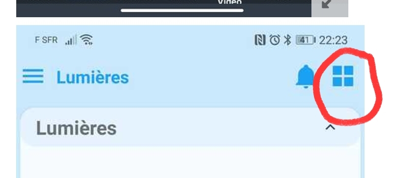

Tel 2 :
Bravo. Je n’avais pas tilté. merci
