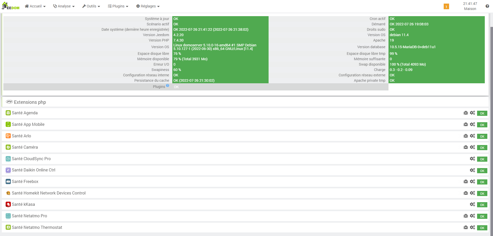

Mais il manque les infos de bases, nécessaire pour chaque demande d’aide sur un plug-in:
  • capture de la page santé jeedom

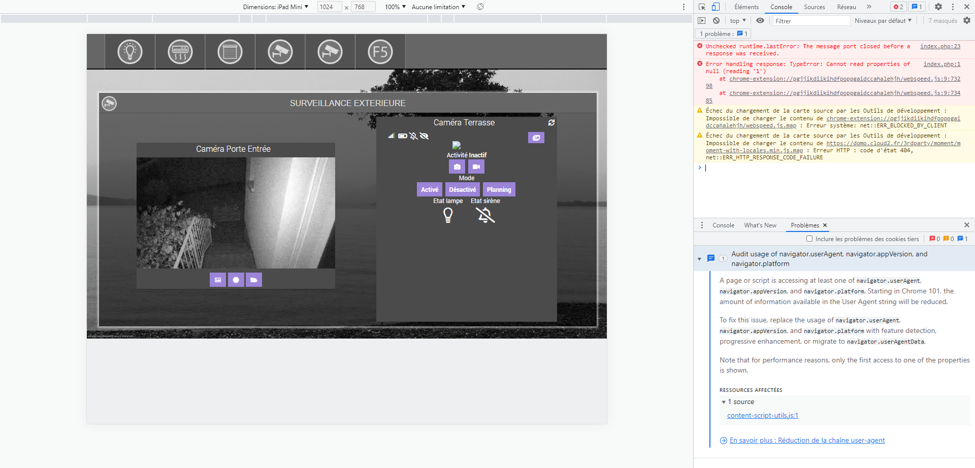

J’ai repassé l’utilisateur en profil « Utilisateur » et j’ai fait les copies écran.

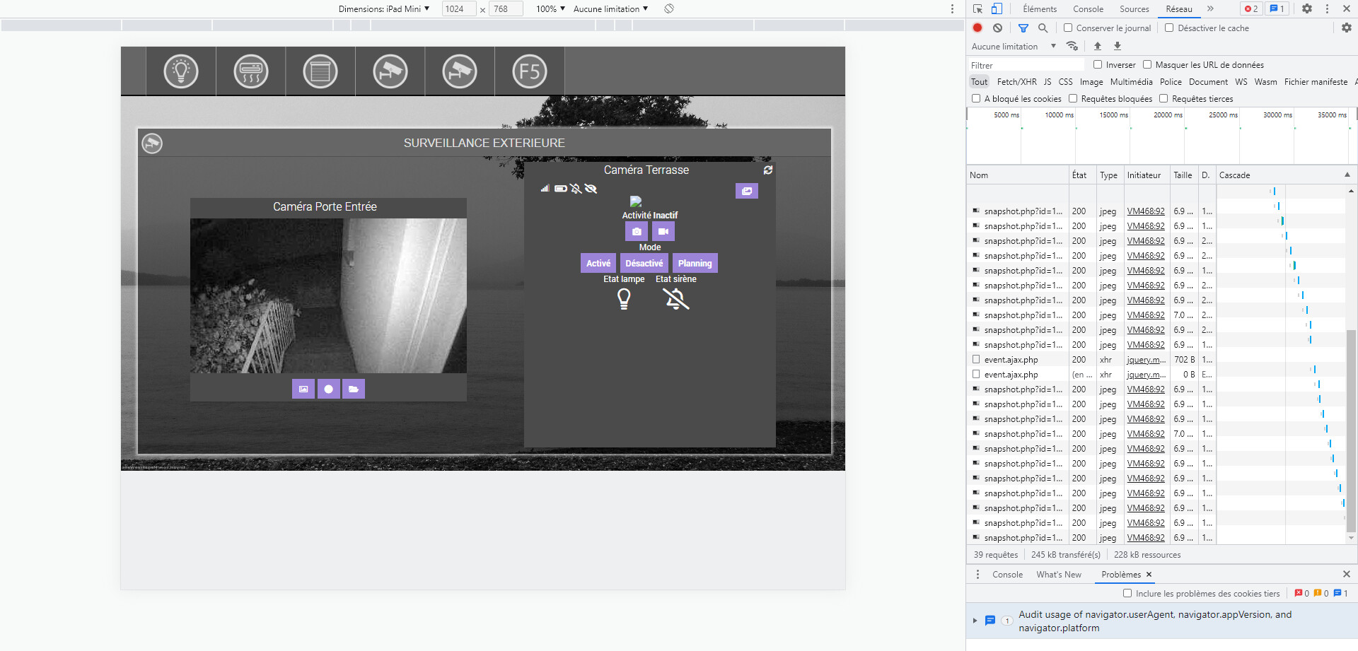

Pourriez-vous afficher uniquement le widget arlo (sur le dashboard par exemple, pas besoin que ca soit dans un design) et me montrer la trace réseau?
il faut ouvrir l’onglet avant ou alors faire un refresh de l’écran
parce que voir tous les calls du plugins caméra n’est pas utile et du coup on ne voit pas l’erreur qui se trouve probablement un peu plus haut

J’ai pu reproduire finalement et du coup je reproduis le même problème avec le plugin caméra:
Comme sur votre capture, cela ne se produit pas sur le widget (du plugin caméra) mais si vous allez dans l’historique (le petit dossier ouvert), où normalement on voit toutes les captures du plugin caméra, il y a le même problème, avec un utilisateur limité cela ne s’affiche pas:
Et donc c’est bien lié au changement de sécurité qu’il y a eu sur le core 4.2
En beta j’ai fixé pour l’image sur le widget, avec la version demain le widget devrait s’afficher correctement même pour un utilisateur non-admin.
Pour la bibliothèque je n’ai pas vraiment de solution pour le moment excepté d’outrepasser la sécurité du core ce que je n’ai pas tellement envie de faire.
