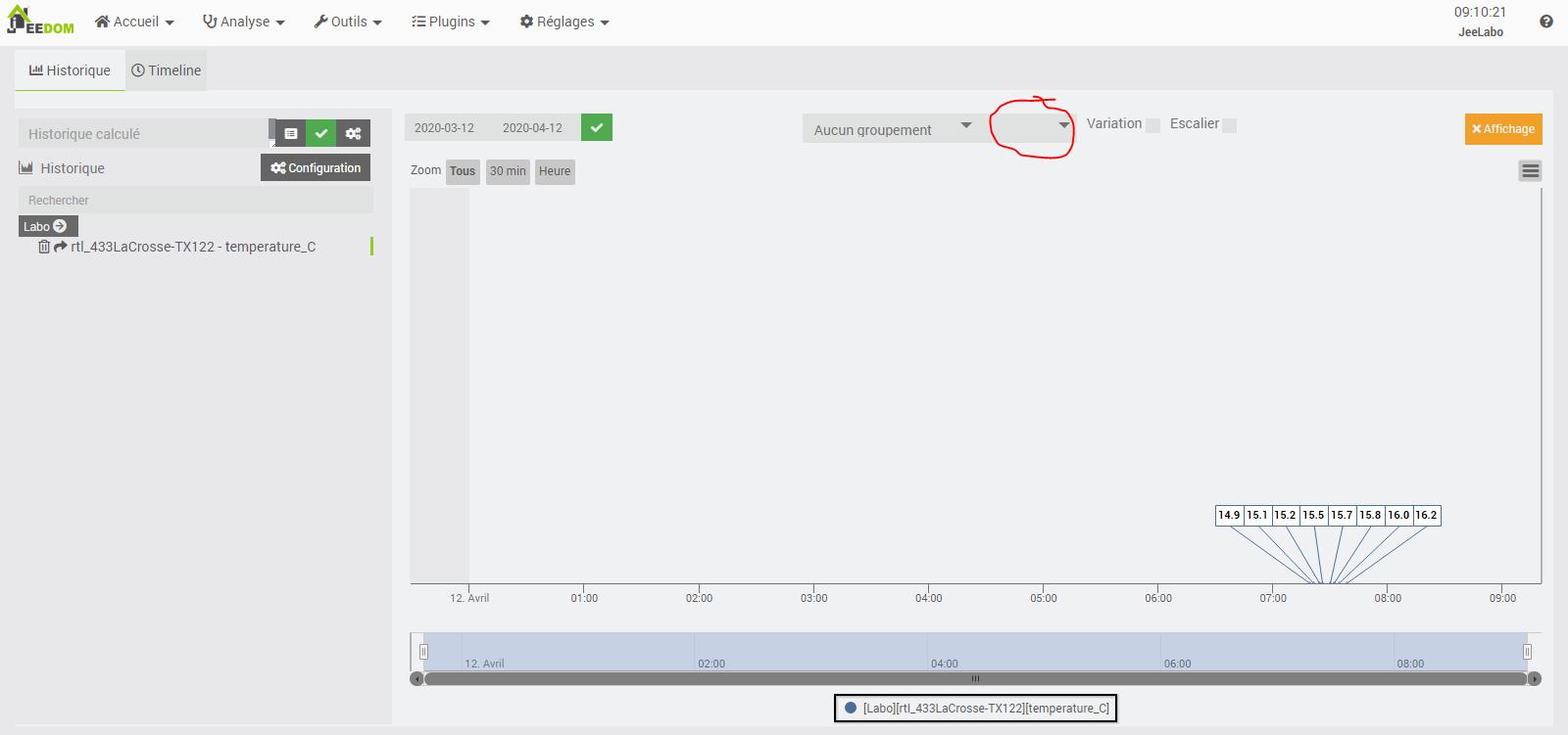

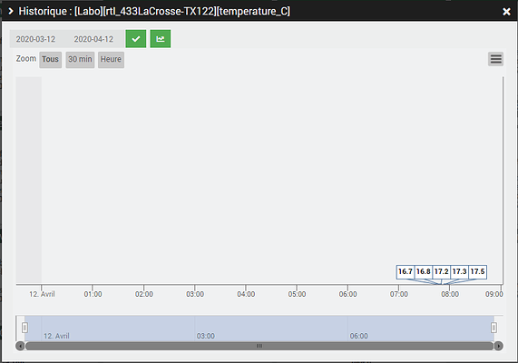

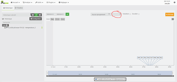

Quelque soit les valeurs historiés (ici température), je n’ai pas de représentation sous forme de courbe ou d’aire mais uniquement les valeurs affiché.

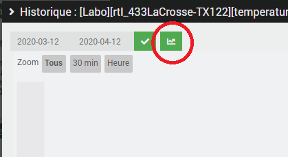

Je n’ai rien touché dans les options par contre sur le jeedom qui bug, impossible de selectionner quelque chose dans le menu. ni ligne ni aire.

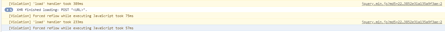

Si j’essaye de sélectionner j’ai ça dans le debug

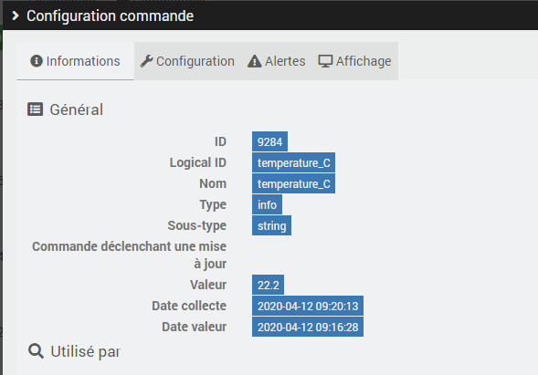

Quel subtype ta commande ?
Je pense que j’ai une piste. MQTT me renvoi cette valeurs en string et nom en numérique.
Donc c’est normal.
Ca fait quelque temps que j’ai ce truc mais vue que ce jeedom n’a que MQTT et que toute les valeurs on cette forme j’avais pas de piste.
Et là de poser la question hop :slightly_smiling_face:
Bon reste à trouver comment changer ce type.
