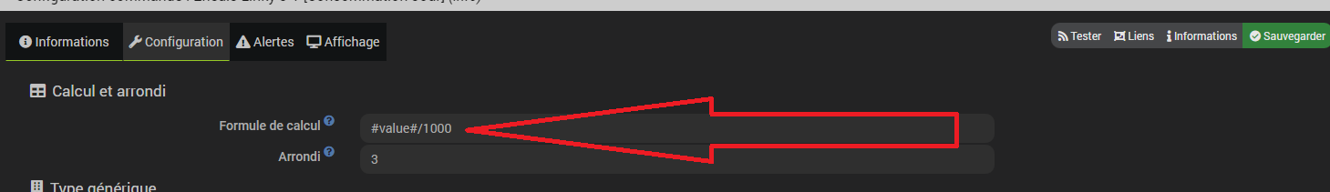

Tu dois modifié la #value#

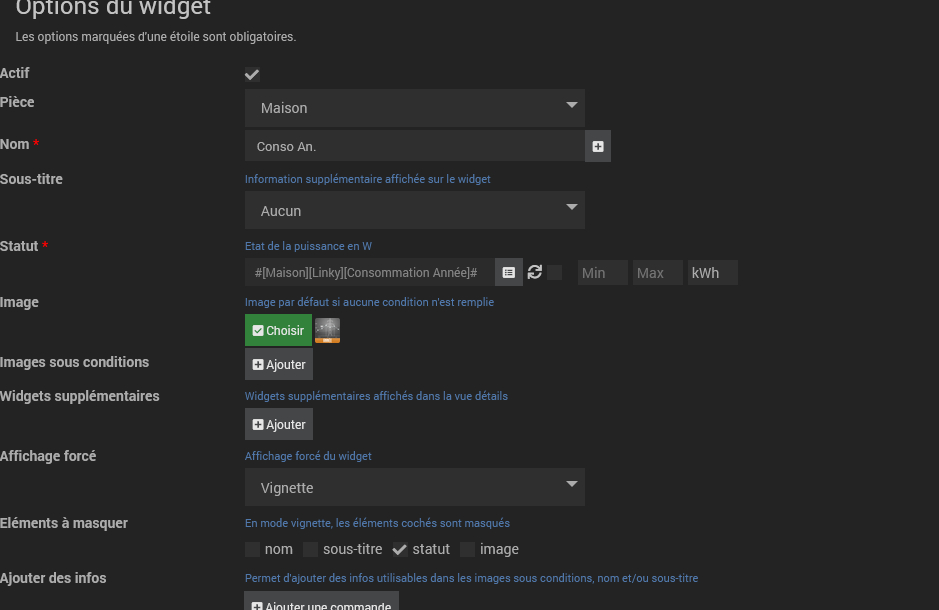

Peux-tu mettre une capture de la commande dans Jeedom et de ce que tu as mis dans le widget.
Jeedomconnect reprend la même unité que celle de la commande de Jeedom au moment où le widget est configurée donc c’est plutôt curieux.
Voici les 2 captures comme demandé.

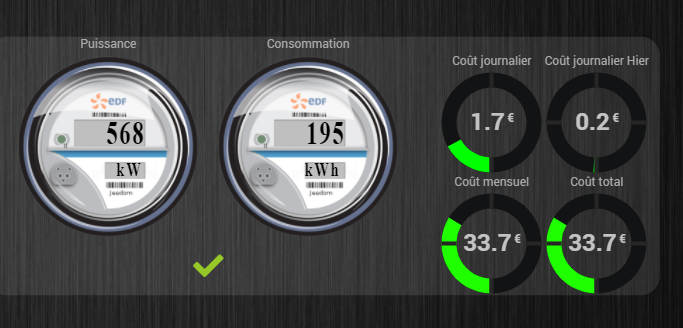

une puissance c’est en W et pas en (k)Wh qui est une consommation.
Ah ben voilà le boulet que je suis.
Merci Mips.
Du coup comment créer un Widget de consommation ?
Un générique numérique par exemple
