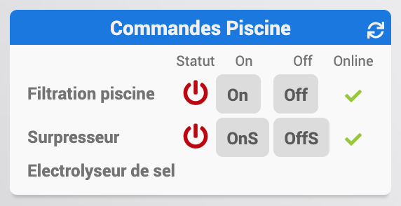

Je crée un virtuel pour reprendre l’ensemble des commandes et infos de plusieurs éléments. Pour chaque item j’ai une commande On et une commande Off. Je n’arrive pas à créer plusieurs commande virtuel avec le même nom. Comment puis je rendre les libellés des commandes identique sur ma tuile :
La tuile où je voudrais que des On et Off et pas des OnS et OffS

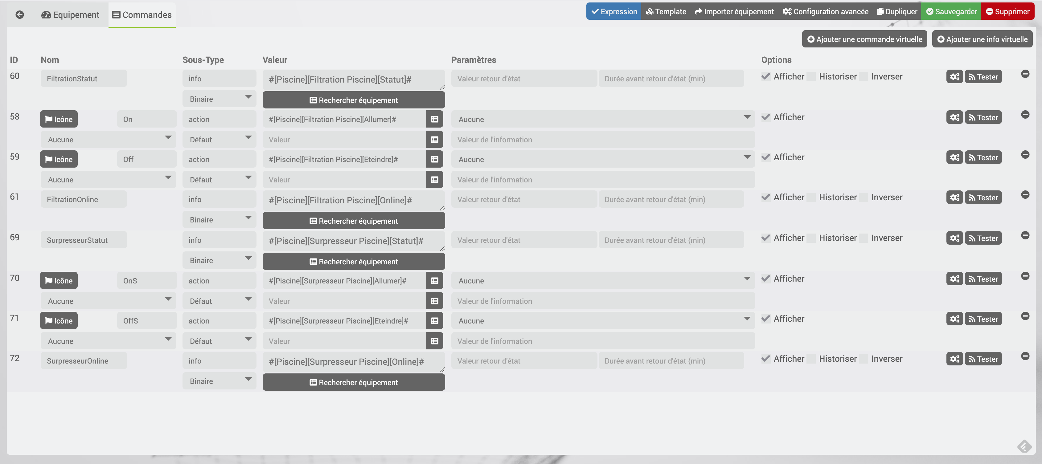

La config du virtuel :
Je suis intéresse aussi par la réponse mais je pense que tu peux déjà résoudre cela assez simplement en utilisant un WIDGET « ON » et un WIDGET « OFF » que tu applique à tes commandes
Oui, la solution d’un widget ON et d’un widget OFF fonctionnerais mais je me dit qu’il y a surement une option que je connais pas :slight_smile:
Si tu cherches à afficher à chaque fois le nom de la commande et avec des widgets core y’a pas d’autre solution car 2 commandes ne peuvent pas avoir le même nom au sein d’un même équipement.
Si vraiment tu veux obtenir ce résultat (bouton on & bouton off) il faut effectivement créer un widget perso… pas forcément avec des images: un innerHtml pour afficher on & off et la classe label pour que ça ressemble à un bouton

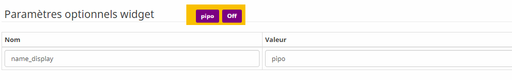

ou dans le param optionnel
il y a via la personnalisation css aussi
Au top @ajja17orange, c’est exactement a ce genre d’option que je pensais mais je n’ai aucune idée où trouver la liste des paramètres optionnels

2 fils se sont touché en lisant la question.
j’ai testé (donc screen) pour vérifier l’intuition.
