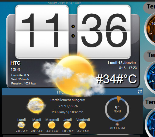

Affichage #34#°C à la place de la temperature
Bonjour à tous
Suite à une mise à jour que je ne sais pas identifier, la température issue du plugin meteo qui se transfert correctement quand je regarde le panneau commandes de l’équipement HTC
ne s’affiche plus correctement sur le design. qq soit la valeur, #34# est affiché.
qq aurait il une idée?
Autre question moins grave. Est il normal de voir 1003 (N° de condition meteo s’afficher à gauche).
A noter également que l’humidité affiche 0 alors que le transfert dans équipement est bon
J’ai lu beaucoup d’échanges sur HTC mais pas vu ce pb.

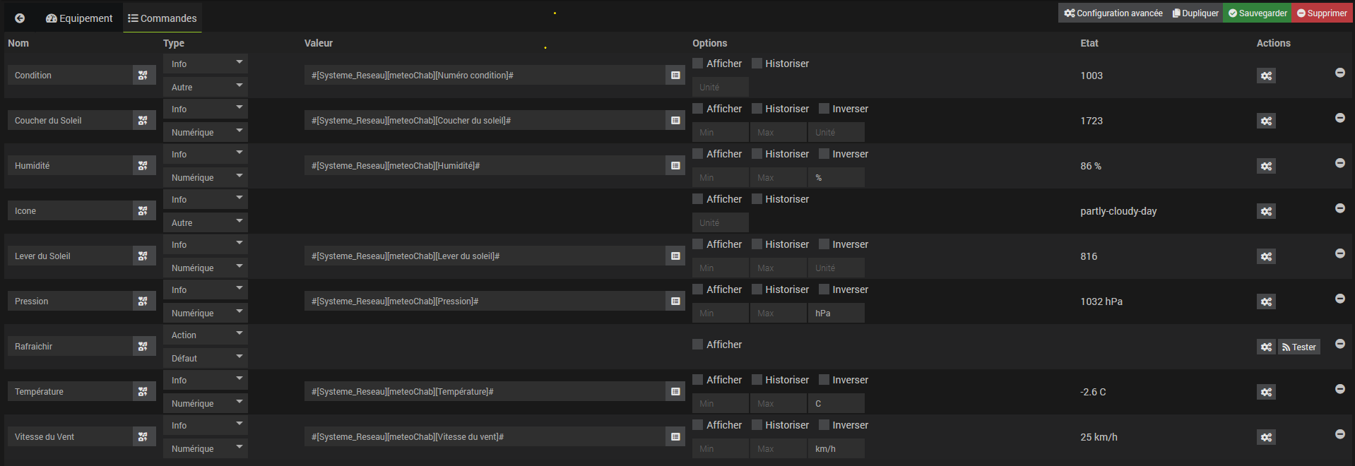

Il aurait fallu avoir les infos de config du plugin horlogeHTC et pas celles de JeedomConnect.
Pour le 1003 et le #34#, c’est selon la version d’horlogeHTC un défaut de configuration ou une incompatibilité entre les plugin weather et horlogeHTC.
Montrez votre configuration de l’équipement horlogeHTC
et de ses commandes:

Dinalement Pb résolu par modif du fichier horlogehtc.class.php en voyant que seules les variables temperature et humidité avaient un test avec une autre variable" inconnue".
Solution: Suppression du test avec la variable dont je n’ai pas trouvé l’origine « temperaturelocal » par mise en commentaire des lignes en gardant celles permettant l’affichage des variables connues température et humidité.
code modifié pour temperature
//if ($this->getConfiguration('temperaturelocal') == '') {
$temperature = $this->getCmd(null, 'temperature');**
$replace['#temperature#'] = is_object($temperature) ? round(floatval($temperature->execCmd()),** 1) : '';
//} else {
//replace['#temperature#']=jeedom::evaluateExpression($this>getConfiguration('temperaturelocal'));
idem pour humidity
Un peu rustre comme solution mais ça fonctionne pour ma config…jusqu’à … je sais pas.

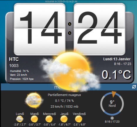

Vous n’avez pas trouvé le texte de la condition 1003 ?
Les N°de condition que j’ai mis en place fonctionne puisque l’icone 1003 = partlycloudy est bien affiché.
La question posée supposerait qu’ il pourrait y avoir une liaison entre condition et affichage de la température et humidité… A priori non et la correction faite résout le pb.
