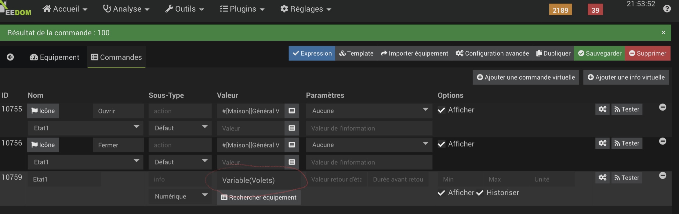

J essai d affecter la valeur d une variable à un état dans un virtuel sans succès.
La variable change, mais reste toujours la même dans le virtuel.
Avez vous une idée ?

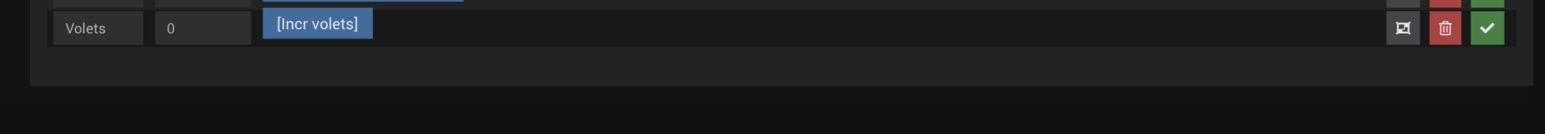

Avant de dire de bêtises, quel comportement voudrais tu dans ton virtuel ?
Supprimez complètement l’utilisation de la variable et utilisez directement le virtuel là où vous en avez besoin à la place.
Oui, avec la fonction event
https://www.google.com/amp/s/sarakha63-domotique.fr/mettre-a-jour-une-information-depuis-un-scenario-jeedom/amp/
Super merci du tuyau.
