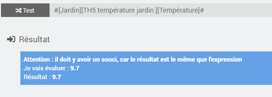

J’ai un problème d’affectation d’une valeur à une variable. Voilà un cas où cela fonctionne bien avec un thermomètre RFX.
La variable renvoie bien la valeur de la température.

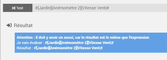

Voilà un cas où cela ne fonctionne pas avec un anémomètre Netamo et qui bien évidemment est le cas qui m’intéresse:
Cette fois la variable pour valeur l’expression de la commande
Si vous avez une idée de pourquoi cela ne fonctionne pas je suis preneur.

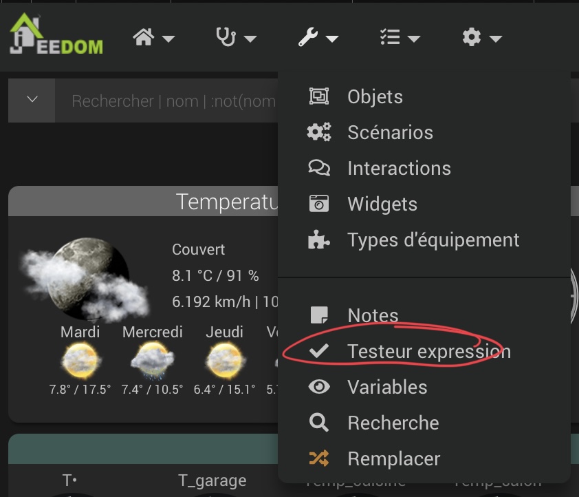

Pour ce type de situation je me dépanne souvent avec le testeur d’expressions.
Tape :
#[Jardin][Anémomètre 2][Vitesse Vent|#
dans le champ, puis clique sur « exécuter ».

Ici voici le résultat.
Ce qui marche:
Ce qui ne marche pas .
C’est un vrai mystère pour moi.
J’ai trouvé la solution du problème avec l’aide de @Bison . C’était bien un problème d’espace. Mon anémomètre était nommé: « anémomètre 2 » pas d’espace avant et après, mais deux espaces entre anémomètre et 2. Je l’ai renommé « anémomètre 2 » avec un espace et maintenant cela fonctionne. C’était subtil. Un grand merci a tous ceux qui ont contribué à m’aider.
