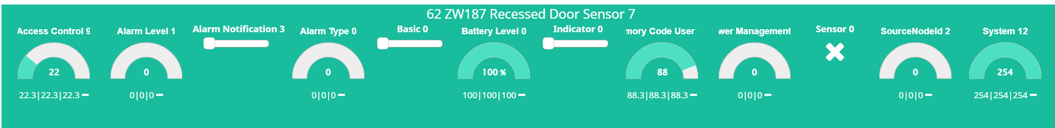

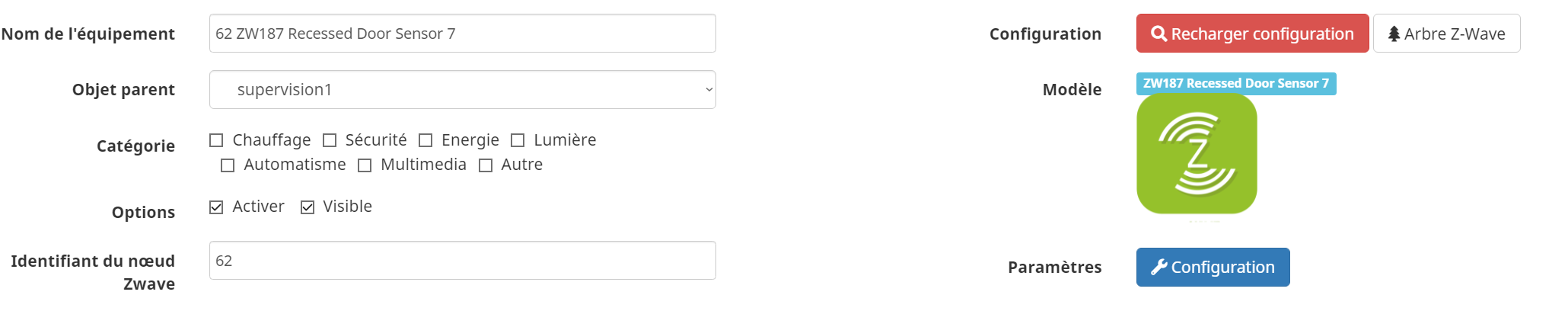

l’icone du module n’est pas bonne et l’écran des commandes est particulièrement ésotérique; quand « j’ouvre/ferme le module » le paramètre « access control 9 » passe de la valeur 22 à 23 et inversement

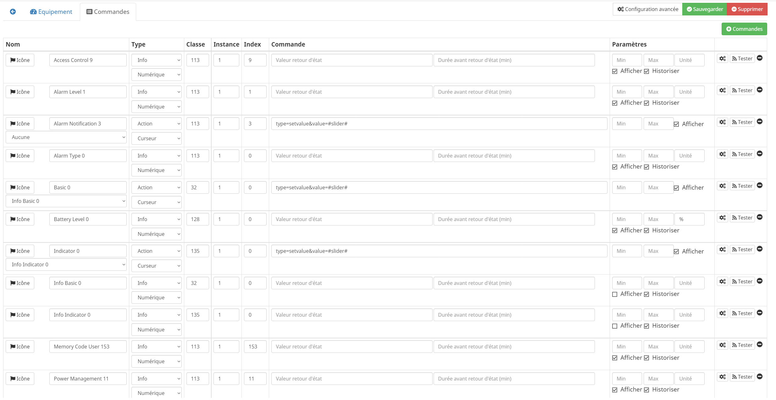

Il faudrait montrer la config actuelle des commandes sous jeedom.
Si « access control 9 » passe de la valeur 22 à 23 alors vous pouvez probablement créer une commande info/binaire correspondante (en reprenant la class, index et instance de la valeur) et dans la config avancéee, dans le champ « calcul de valeur » écrire une formule du style #value#==22 (si 22 est bien la valeur lorsque la porte est ouverte)
Toutes les autres commandes peuvent être masquées (ou vous les adapter selon vos besoins)
Aussi, notez que si vous avez mis a jour les config zwave, il faut exclure et inclure à nouveau le module pour que l’équipement soit créé correctement, c’est peut-etre la cause ici, avez-vous re-inclus après l’update?
Bonjour, merci pour votre aide
oui j’ai refait exclusion/inclusion après la mise à jour zwave
voici la config des commandes du module
à part « acces control 9 » et « battery level », je ne vois pas à quoi servent les autres commandes; je peux bien sur les supprimer mais çà me parait étrange toutes ces valeurs inutiles
Plus qu’à faire ce que j’ai dit plus haut:
