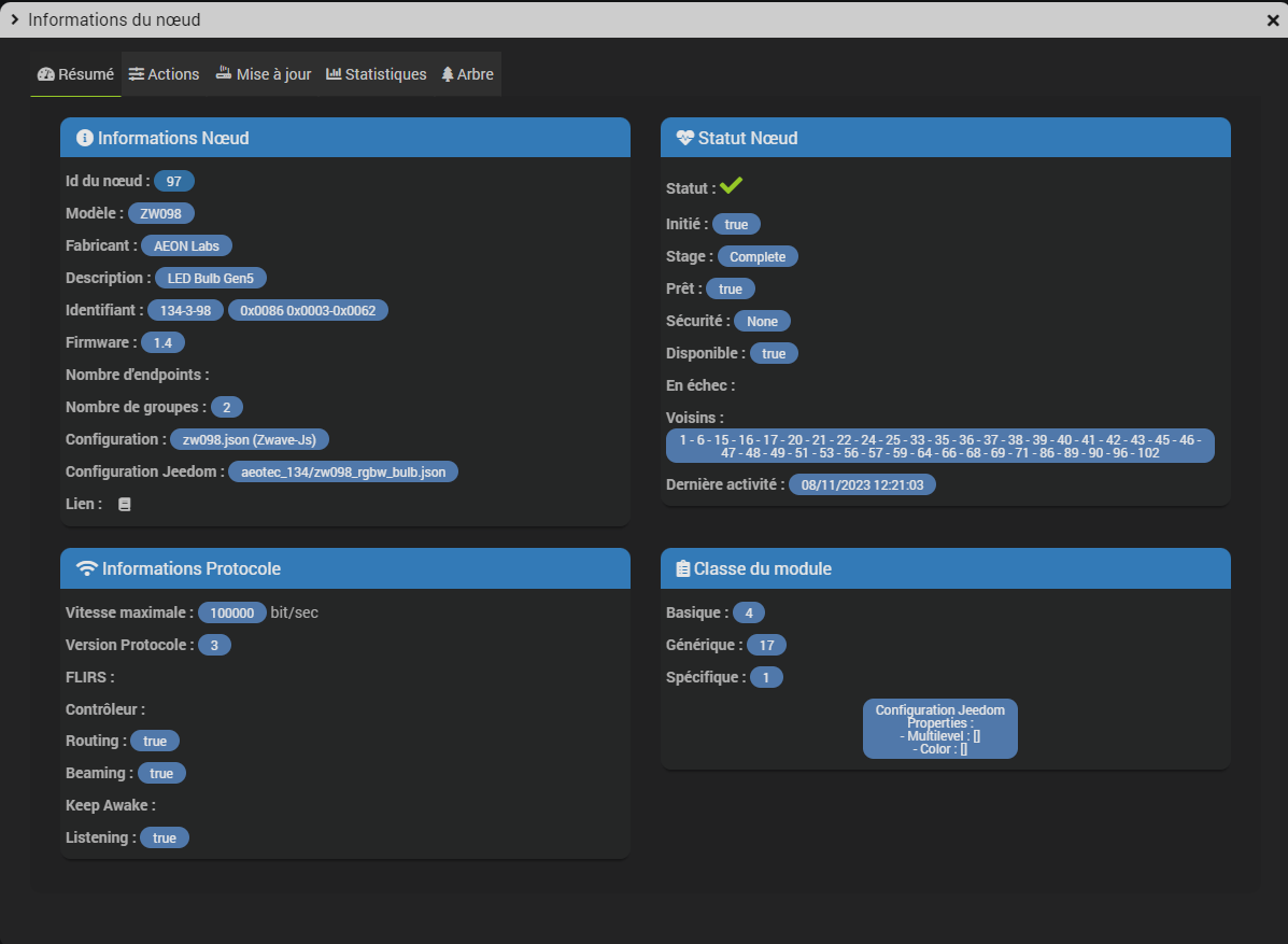

Je suis en train de passer de openzwave à zwave JS… mieux vaut tard que jamais!!!
J’ai un problème avec mes bulbs ZW098 qui sont en firmware 1.4.
La liste des paramètres connues par ZWave js (Z-Wave JS Config DB Browser) n’est valable qu’à partir du firmware 1.7 et non pour l’ensemble des firmware (Firmware Update (10/23/2016) - LED Bulb Gen5 V1.07 : Aeotec Help Desk).
En particulier, les paramètres 37 et 38 ont été modifiés et le 39 ajouté avec la V1.7.
Avant le firmawre 1.7 la description de ces paramètres se trouve ici : LED Bulb Gen5 Parameter 37 examples and easy excel programmable sheet : Aeotec Help Desk
Je vois 2 options :
Merci pour votre aide.
Je vois aussi une troisième option :
  • Programmer les paramètres 37 et 38 globalement (sans passer par des champs) : est-ce possible? si oui, quelle est la syntaxe?
Je continue à avancer sur le sujet :
→ Si j’en crois le fichier de configuration (Z-Wave JS Config DB Browser), pour un firmware < 1.5, je devrais avoir accès aux paramètres 14 et 15, ce n’est pas le cas : BUG?
Je suis prêt à apporter des modifs aux fichiers de configs, mais le fichier zwavejs/core/config/devices/aeotec_134/zw098_rgbw_bulb.json ne contient pas cette config :
→ où trouver ce fichier en local (y est-il?)
→ comment l’éditer et le faire prendre en compte?
