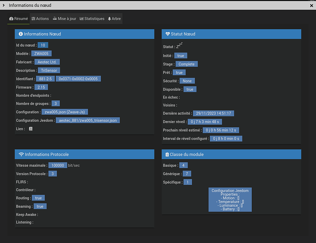

J’utilise Jeedom depuis la V3(migré en V4) et avec l’ancien plugin. Ayant laissé ma domotique vivre seul, j’ai décidé il y a plusieurs mois de refaire mon install, avec un clean OS (pas d’upgrade, fresh install de raspbian etc) et donc un jeedom V4 fresh install (pas d’import de backup)
Du coup, fresh OS et fresh jeedom V4 avec zwaveJS up to date

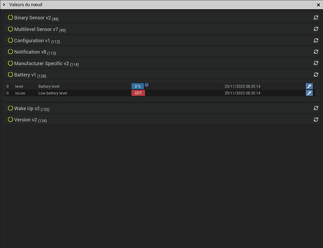

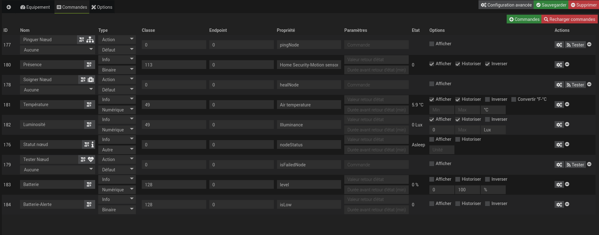

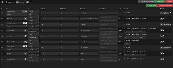

Sauf que, mes 2 ZWA005, impossible de collecter l’état de la batterie : reportée à 0%, même avec une nouvelle pile, fraichement déballée (emballage individuelle).
J’ai déjà exclut et réinclut, collé à mon ZW090 - Z‐Stick Gen5 USB Controller
