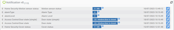

Le module s’intègre parfaitement et sans problème lors de l’inclusion mais l’ouverture/fermeture n’est pas actualisée au niveau des commandes.

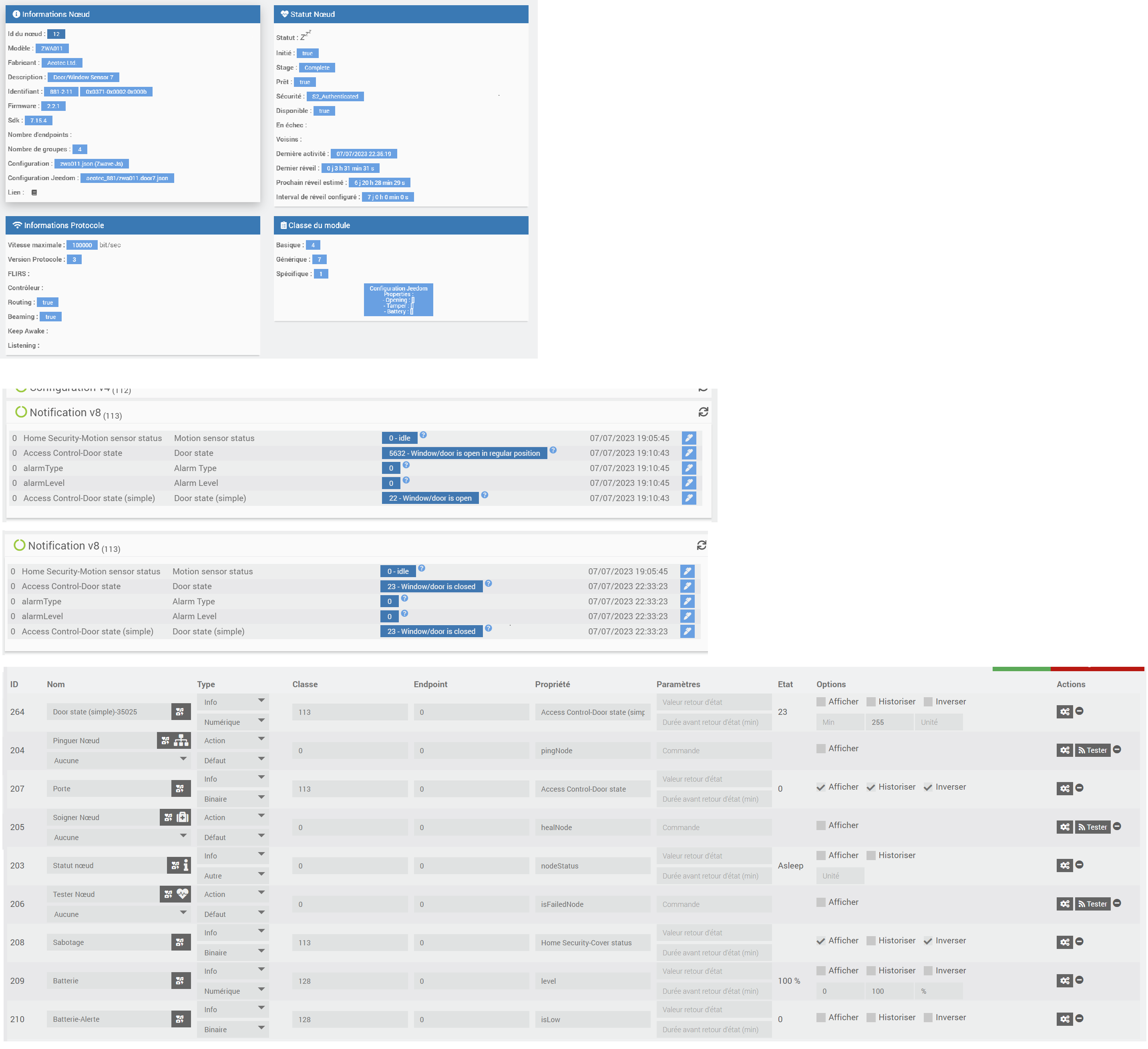

Le module fonctionne bien car la mise jour ouverture/fermeture fonctionne sur un jeedom diy via le plugin z-wave. Et je vois également les valeurs changer dans l’écran « Valeurs du noeud » avec le passage de la valeur 22 à 23 en fonction de l’ouverture/fermeture de la fenêtre sur la box luna.
J’ai essayé plusieurs actions mais sans succès jusqu’à présent :
=> exclusion puis nouvelle inclusion du module (en mode sécurisée et non sécurisée)
=> création d’une nouvelle commande à partir du crayon disponible sur « Valeurs de noeud »
=> changement du nom de la propriété à « Door state (simple) », « Door state »…

déjà est-ce que ton champ Door state (simple) avec l’ID 264 change bien de valeur à 23 et 22 quand on ferme/ouvre la porte ?
oui neurall, je te le confirme.
mais la suite, je n’arrive pas à l’appliquer.
si le nouveau champ change bien de valeur, c’est étrange car si la valeur de la commande avec l’ID 264 change de valeur, tu dois pouvoir le voir comme n’importe quelle autre commande.
donc on reprend pas à pas.
ta commande de type info avec l’ID 264 pointe bien là-dessus.
ensuite il faut :
  • changer le type de « numérique » à « binaire »
  • enregistrer
  • éventuellement renommer le champ en « etat » ou « ouverture » pour simplifier et enregistrer à nouveau
  • cliquer sur la roue crantée à droite de la commande 264
  • sélectionner l’onglet configuration
  • entrer dans le champ formule de calcul : #value#==22
  • changer le type générique juste en dessous pour s’adapter à porte ou fenêtre
  • dans l’onglet affichage changer l’affichage en porte ou fenêtre également
    puis enregistrer.
Là ça doit marcher car l’info arrive dans le champ, sinon c’est toi qui te trompes pour configurer…

Les valeurs du nœud s’actualisent correctement, notamment 113/0 (Access Control-Door state (simple)) et 113/0 (Access Control-Door state).
Pas contre, lorsque je créer la commande la valeur de celle-ci reste figée sur la valeur affichée moment de la création (22 ou 23).

J’ai peut-être une solution :
Avec la cmd par défaut « porte »
Type : Info / binaire
Classe : 113
Endpoint : 0
Propriété : Access Control-Door state
Dans les paramètre de la cmd / onglet configuration / formule de calcul : #value#==23
J’ai également vérifié que la configuration recommandée est appliquée :
Valeurs du nœud / Wake Up v2 (132) : wakeUpInterval = 14400
Pour le moment cela fonctionne chez moi.
4 « J'aime »
#value#==23 => fonctionne
#value#==22 => ne remonte pas d’état âpres synchronisation
ça inverse l’état de la porte ce qui crée d’autre soucis, car non solutionné par le bouton inversé.
l’info remonte sur l’équipement.
Avec une modification du paramètre 112 peux être …
« State when magnet is close to sensor »
